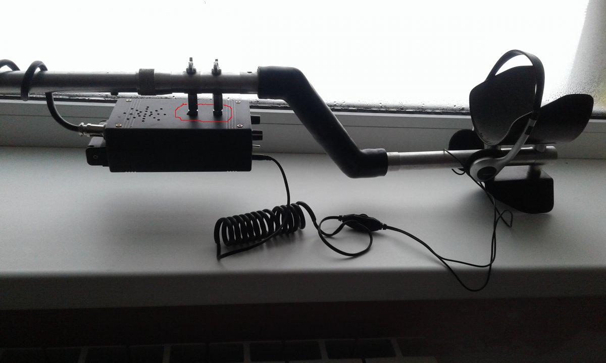

    Ніяк не заберу,комрад База мій земляк,домовились зустрітись,але ніяк не виходить.
    Чохол лежить готовый.
    Мабуть зроблю дві дірки в чохлі під кріплення, так воно і буде.
    Відкрутив,одяг,закрутив.

    Как будет чехол от База72, покажите, я год назад хотел у него заказать , он ответил что надо высылать блок и по нему шить. Хотел как для XP Gmaxx, ( вариант крепления на поясе) без козырька а с прозрачной крышкой.

    Получилось класно! но надо было под болты поставить по плстине с нержавейки на внешний вид не влияет а корпусу придаст прочности 20170207_092522 (1).jpg 20170207_092522 (1).jpg

    Уже думал про это,буду чехол тулить,попробую реализовать.
