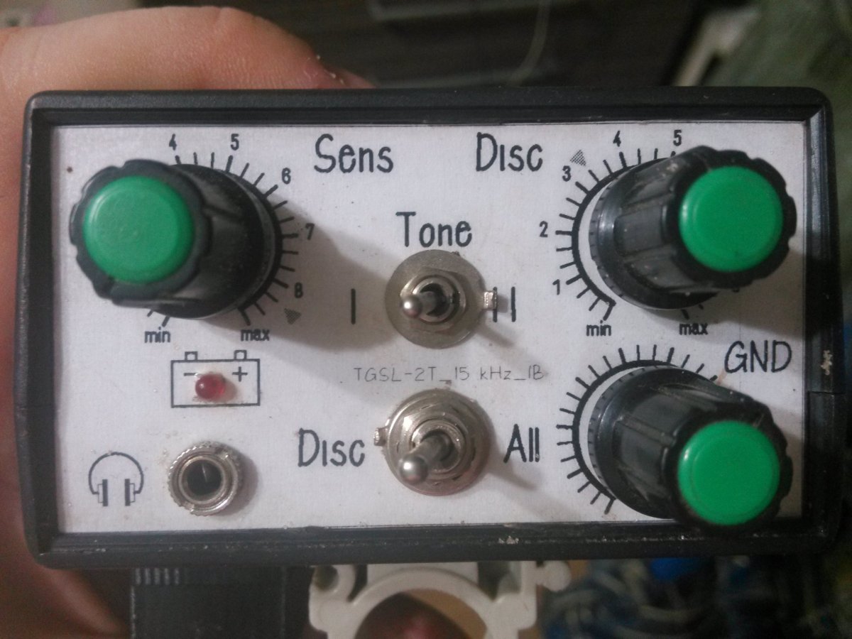

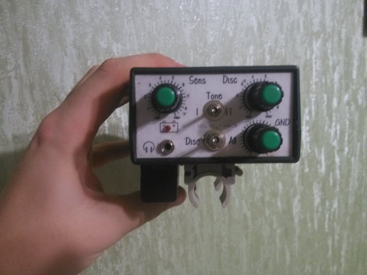

    Дискрим на двух видео на тройке по отметке Стаса, я показал где вырезаеться фольга затем убрал. У меня один тон, второй тумблер на панели я вынес включаеться питание для себя так удобнее
    LEXXX та роман25 подобається це.

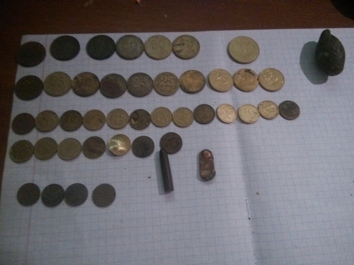

    Был выход перед морозами на выбитый киевский пляж на пару часов (снизу 4 совета по 1 коп)
    IMG_20170125_002602.jpg IMG_20170125_002633.jpg IMG_20170125_002646.jpg IMG_20170125_002655.jpg IMG_20170125_002837.jpg

    Од неможу зрозуміть нашо там два тумбліра 1-2 тона получається перший ал метал діскрім другий це по ходу одна і та сама фішка чи я не правий поправте .або краще зніміть мінутне відіо якшо можливо як прибор звучить і реагірує на ці тублера . буду вдячний .С ув.
  13. Cladotrix
    Cladotrix Der Grüne Führer
    10.169
    Це Стас чудив, у мене така сама. Всі метали однотональні, а переключившись в дискрім , другим тумблером 1 або 2 тона включаєш. Зараз наче просто по нормальному всі мет двохтональні а дискрім однотон. Тобто другого тумблера не ставе.
