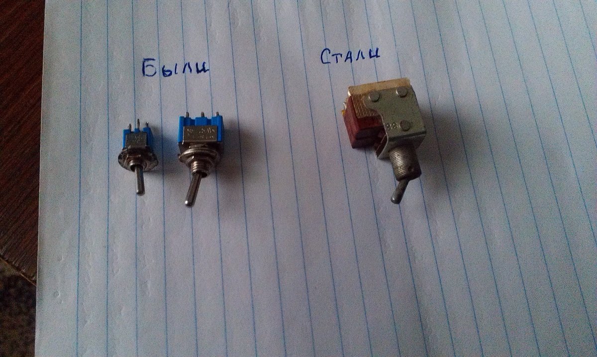

    Сегодня от без делия решился Сабле сделать ТО заменил два микрика с Китая на Совдеп и сразу результат в режиме все металлы пропал фон и когда переключаешь между режимами не реакции на прикосновения рукой.

    978
    Микрика-это Шо за приблуда?

    тумблера которые включают питание и режим ALL и noFe на ваших приборах с новья такой проблемы не будет она появляеться со временем IMAG0039.jpg
