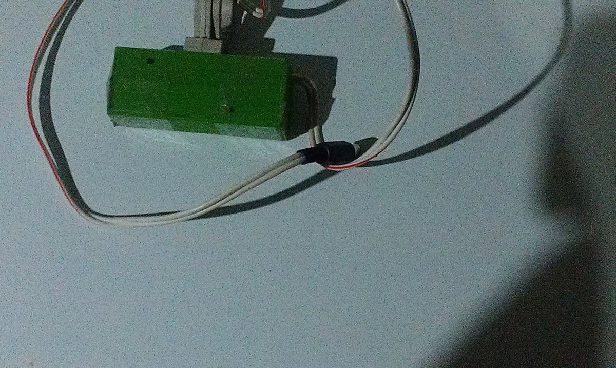

    Кто подскажет какие отверстия на ушах катушки под крепежный болт к штанге? Была сабля с 6м болтом,очень неудобно,когда он сломался-облазил весь рынок и не нашел..пришлось железный тулить.

    Уши датчика ,это кусок АБС пластика,дрель+сверло и у Вас отверстие любого,в разумных пределах,диаметра.

    Болт 10 мм расстояние между ушами 20мм.

    Пластиковых унитазных болтов 6мм вполне достаточно, гривен 20 пара. Тоже мне дефицит на рынке.. В хозмаге смотреть надо. Вот.
