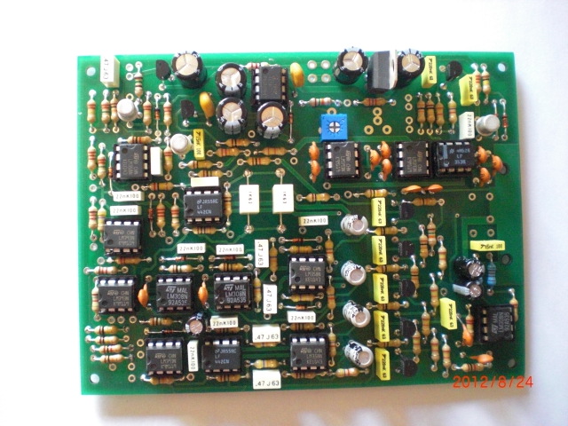

    извините что не в тему, а может быть что и в тему, но осталась последняя плата для сборки Кинг Кобры из первой пробной партии в 6 штук. каждый имеет шанс собрать лично для себя Tesoro Silver Sabre и Eldorado. детали не дефицит. рабочее название у прибора - Marauder. станьте Марадером Группы ХХХ. o_O:smile_9::smile_10:

    Марадёр на фото.

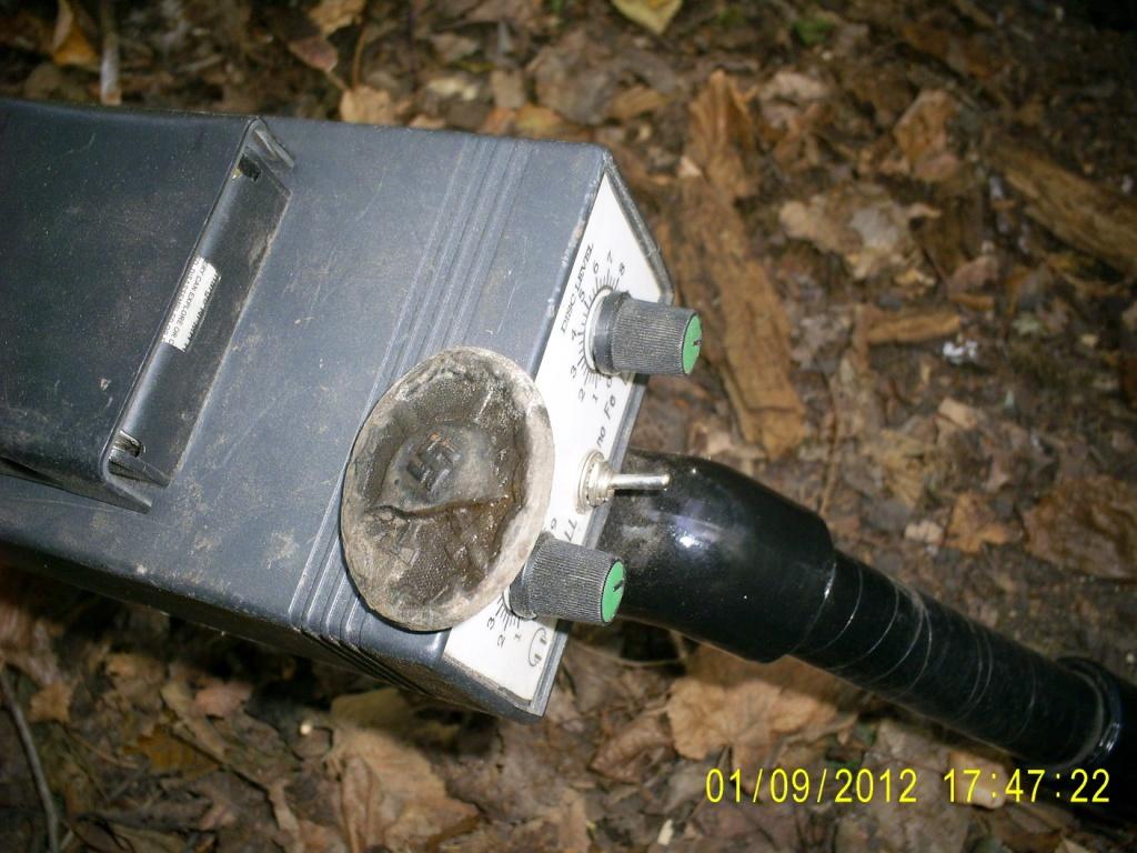

    Получил прибор все супер.Упакован надежно,у прибора вид акуратный.
    Рекомендую БгС как ответственного человека плюс что немаловажно акуратно делающего свою работу . От себя лично большое Вам спасибо .

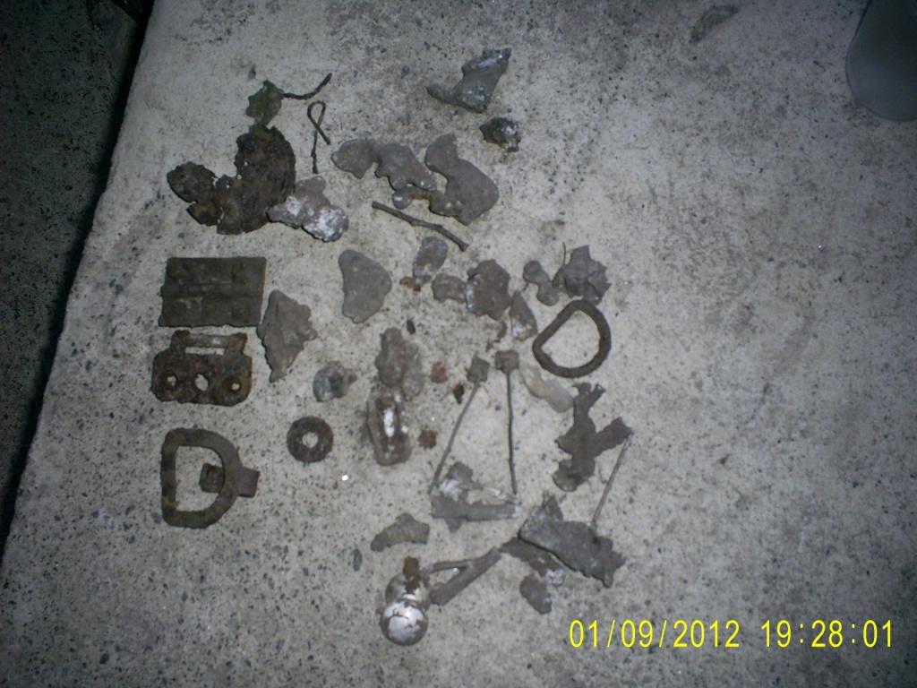

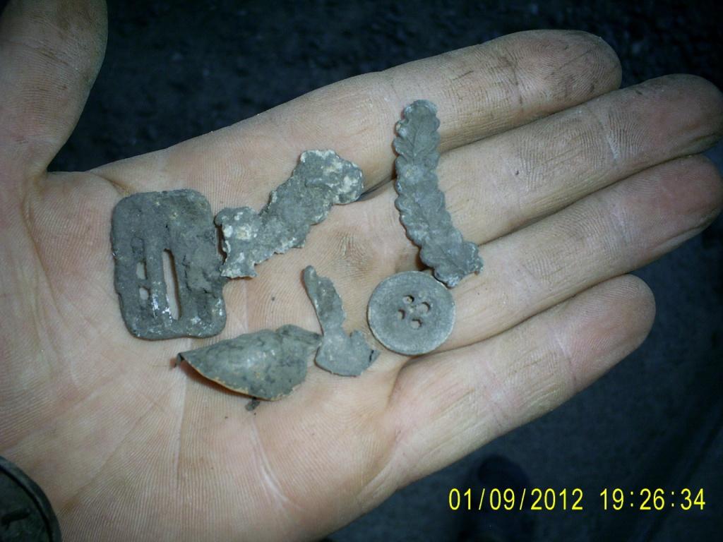

    Сегодняшний коп. Мелочевку чует порядка 10-15 см, раняхи 20-25.

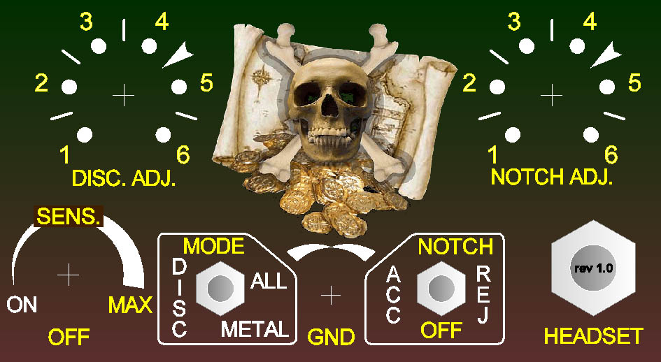

    SENS - это крутилка чуйки. DISC level - это крутилка дискрима, отсечка нецветного. Правило очень простое "как можно выше накрутить чуйку, как можно ниже накрутить дискрима". Им и руководствуйтесь. Дело то в том что если вы крутите дискрим ВЫШЕ, то чуйка у вас СНИЖАЕТСЯ. Конечно вам хотелось бы отсечь всю черняху, и собирать только ордена и медали, а также николаевские рубли, но страдает при этом именно чуйка в первую очередь.
    Если вы выложите баджики и декали, я сделаю фронт панель под ваши запросы :) Только желательно покачественнее и с черным фоном, так мне меньше будет мороки в фотошопе. Потом рисунок я импортирую в RadioFactory, софт для рисования панелей.

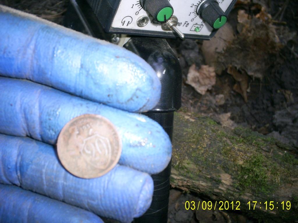

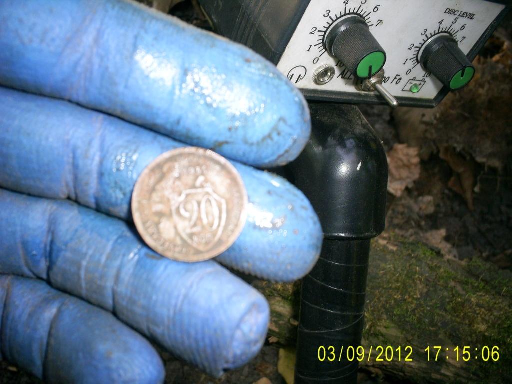

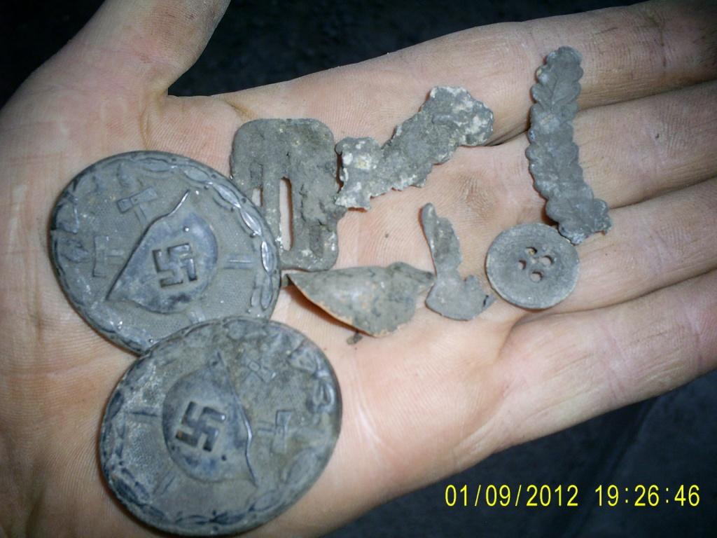

    Выход по старым местам, 20 копек 1931 год, куча мелочевки по войне.Монета порядка 15 см, чуйка 10, дискрим 4.
