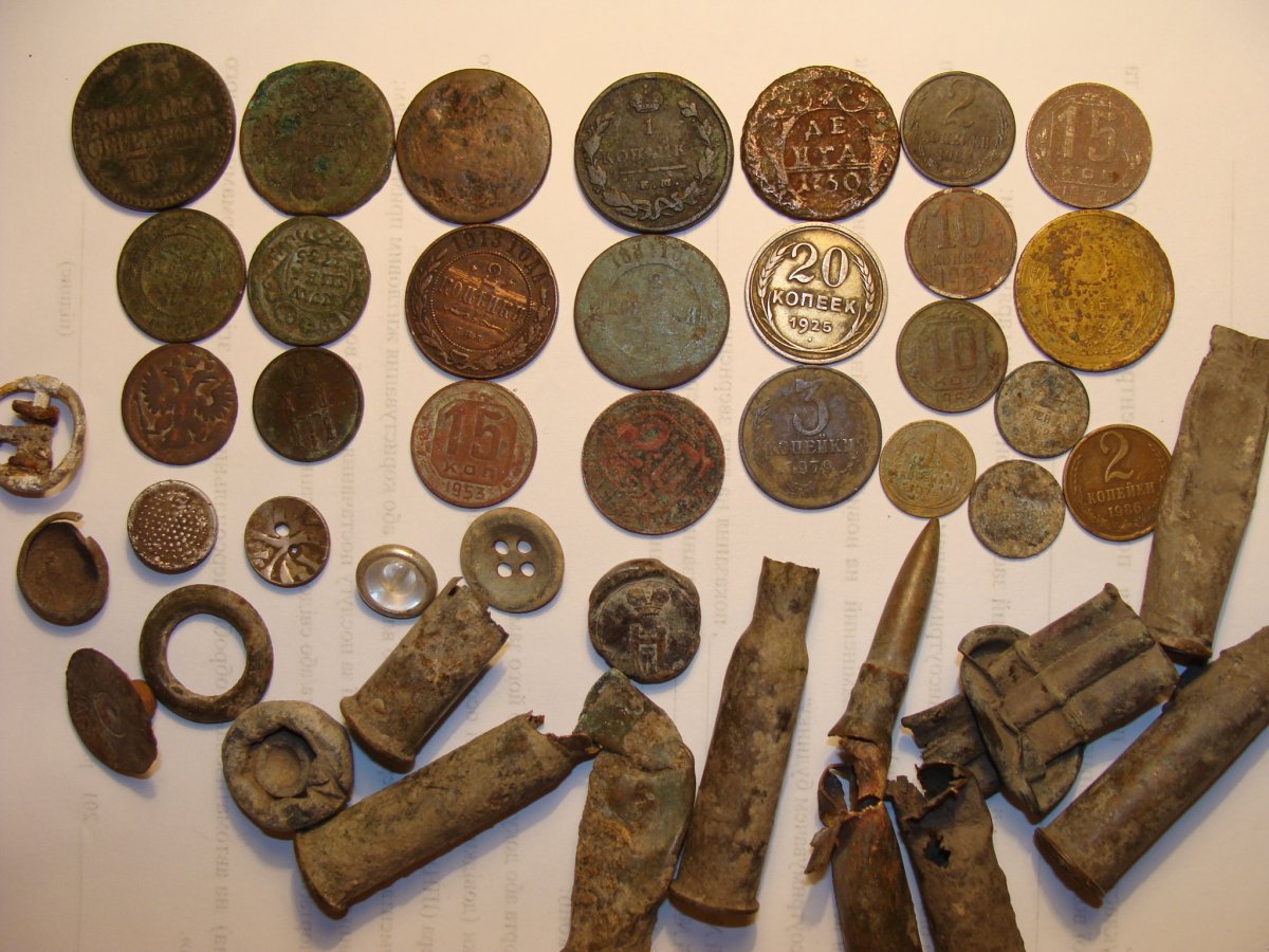

    Позвольте показать свои находки.Все на одном огороде.Катушка 25 см.

    Урожайный у Вас огород :smile_12:

    Ну и чем вы не довольны ? Что там было вы подняли. А что камрады другого нарыли .

    Я доволен.Это все на даче нашел.Просто получилось что в том месте для которого покупал один мусор.Находок ноль.)).А камрады вообще не рыли.))Просто наблюдали.
