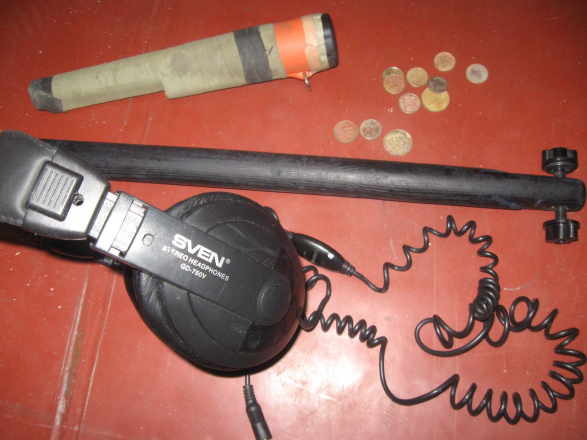

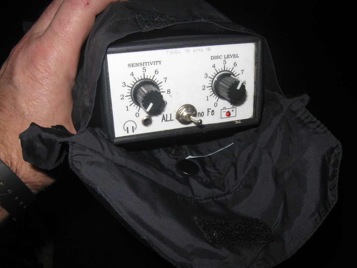

    Сегодня был на гор пляже, сменил камрадов, один ходил с Baunty Hunter 1100 , другой с Терм Про, до этого видел ещё одного с АСЕ250, они уходили со словами -тут ничего нет, мы тут всё выбили. По всему пляжу не бегал, взял полоску метров 10-15 вдоль отступившей воды . Ходил два часа , результат 10 монет Украины в том числе 1грн и 2 шт Советики. Опробовал новый пин от Garett AT pro (морковка) до него было несколько самоделок , а так же Fiser, и Detekniks , Гаретт рулит.Опробовал новые SVEN купленые на ОЛХ за 100 грн год лежали , не использовал т.к оч длинный кабель хотя из удобств -регулятор громкости, шнур самостоятельно завил, с помощью отвёртки и хорошего фена, теперь удобно,можно стоять во весь рост и лишнего не болтаеться. IMG_1360.JPG на фото короткая самодельная деревянная штанга для копмактного поиска IMG_1363.JPG практика покажет -может ещё укорочу . Ещё срочно понадобился чехол, т.к на прямой штанге нижнее крепление прибора, и ставить на землю блок не охота по быстрому смастерил из кармана ветровки IMG_1355.JPG , паяльником выпаяв необходимые отверстия под кабель и ручку БГ, подкручиваю её только чтобы отсечь керамику. Вот такие новости на сегодня. Правильных сигналов под катушку.
