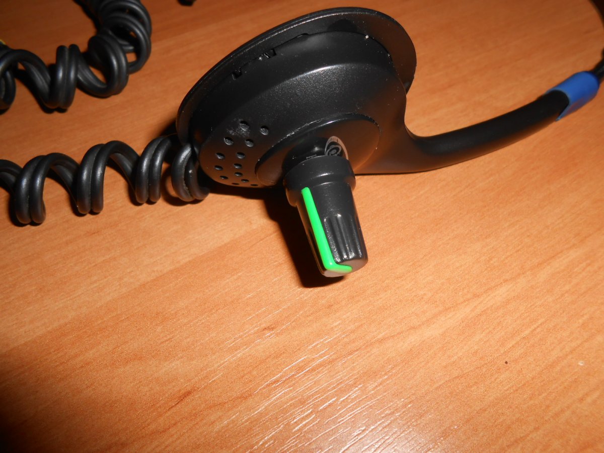

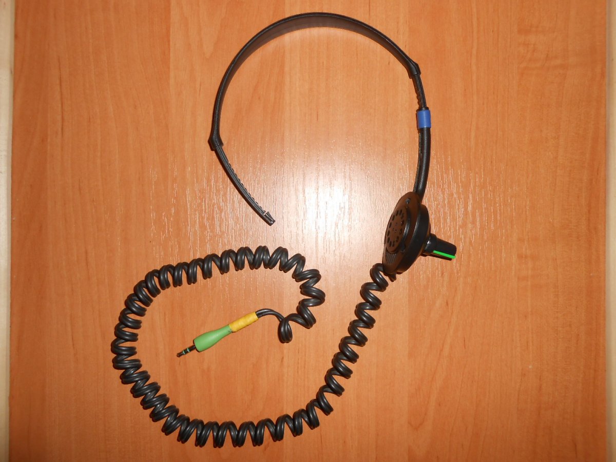

    Джентльмены, не ссорьтесь! "Сабля" - форева, а мы все большие молодцы :) Я вот для своей любимицы засобачил ещё одни наушники. Весь сезон проходил с похожими, только провод был прямой и на нём регулятор громкости. А тут вот такое дело. Взял, значицца, сломанные наушники от компьютера, впаял в ухо переменный резистор и витой провод от старой электробритвы. Получилось вообще бомбезно! Предпочитаю на копе работать одним ухом, а другим контролировать ситуацию вокруг, так, на всякий случай. :cool:

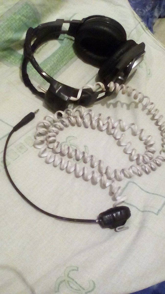

    Да никто и не ссорится. Не помню выкладывал ли в этой теме. Кабель телефонный. На наушниках врезал двухканальный регулятор( один шток крутит два потенциометра, одновременно на оба уха, был в наличии). Внизу кабеля сростыш залитый эпоксидкой, с крючком для крепления за петлю на штанге.При зацепе за ветку ни гнездо ни джек не пострадает. Растягивается капитально. Наушники с неполной защитой, что вокруг слышно. К тому же ничто не мешает сдвинуть с одного уха наушник при необходимости.

    Зачётно! Но у меня уши летом потеют и мхом покрываются при активном копе, а то б и я себе большие наушники сделал, даже заготовка есть. Хочу попробовать ещё наушники от плеера, чтоб просто пробки в уши и усё.

    Есть поменьше наружные , что не закрывают всю ушную раковину, их используйте если такие никак. Внутренние уши угробят, лучше не надо, хотя дело Ваше. В идеале наушники должны быть "мониторные" для длительной ненавязчивой прослушки. Ну там комповые игровые например.

    резистор сколько Ом ?, ставил 500 ,маловато.

    У меня телефонный, то у Турбосуслика с бритвы.
    Делал когда то самодел витой но не то пальто. Скоро потеряет форму и будет путаться.
    Телефонным могу ложить прибор и копать , ну и передвигаться в паре метров.

    С бритвы паяется не лучше, он вообще на тканевой основе вроде. Телефонный да обжигал проводки и паял с кислотой но это того стоит.

    Я паял провод от советской таки бритвы. Да, он на тканевой основе и паяется паскудно, но у меня получилось :)
