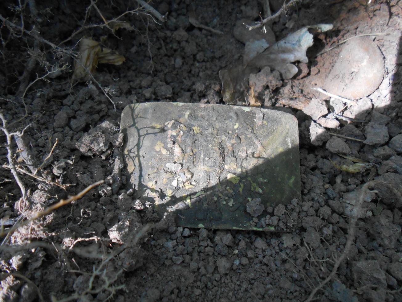

    Ось Шановні сьогоднішній виїзд приніс багато цікавого.День просто бомбезний!!!
    loptop, Captain Flint, Wiking730 та 6 іншим подобається це.
