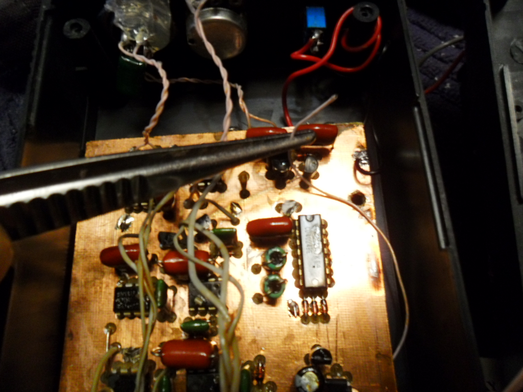

    Приветствую ! Коллеги у меня оторвался провод - подскажите к чему он был припаен или скиньте фото платы
  17. Cladotrix
    Cladotrix Der Grüne Führer
    10.163
    Смотрите гнездо наушников
  18. mudryak
    mudryak Oberfeldwebel
    824
    Украина Юг
    Гнездо наушников с переди и походу в норме а этот идет с платы к задней панели
    Останнє редагування: 7 жов 2016
  19. mudryak
    824
    Украина Юг
    Благодарю ! Нашел обрыв был с тумблера включения......

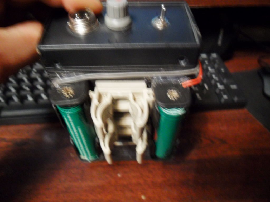

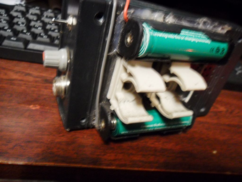

    Кто то переделывал на Тесорке с пальчиковых на литий ?
  21. mudryak
    824
    Украина Юг
    Пальчиковые дорого и уже накладно Два комплекта уже не заряжаются да и держат не долго.. Сделал временно на литий под блоком , да так и проходил сезон не парясь что подведут
  22. mudryak
    824
    Украина Юг
    Теперь хочу спрятать их в внутрь блока . .. Кто то переделывал уже?
  23. Cladotrix
    10.163
    Не нужны они внутри блока. Заведите под локоть, хотя бы так, в любое время вытяннули, открутив крышку + розвесовка. Трубка пвх, 2 горлышка и крышки от пэт бутылок. Дешево и сердито , если не гоняться за гламуром.
  24. mudryak
    824
    Украина Юг
    Начинается осень - непогоды вот и хочу спрятать ( тем более хватает на долго так что не прийдется часто доставать) а в внутрь штанги мне не подходит если в воде ходить:confused:
