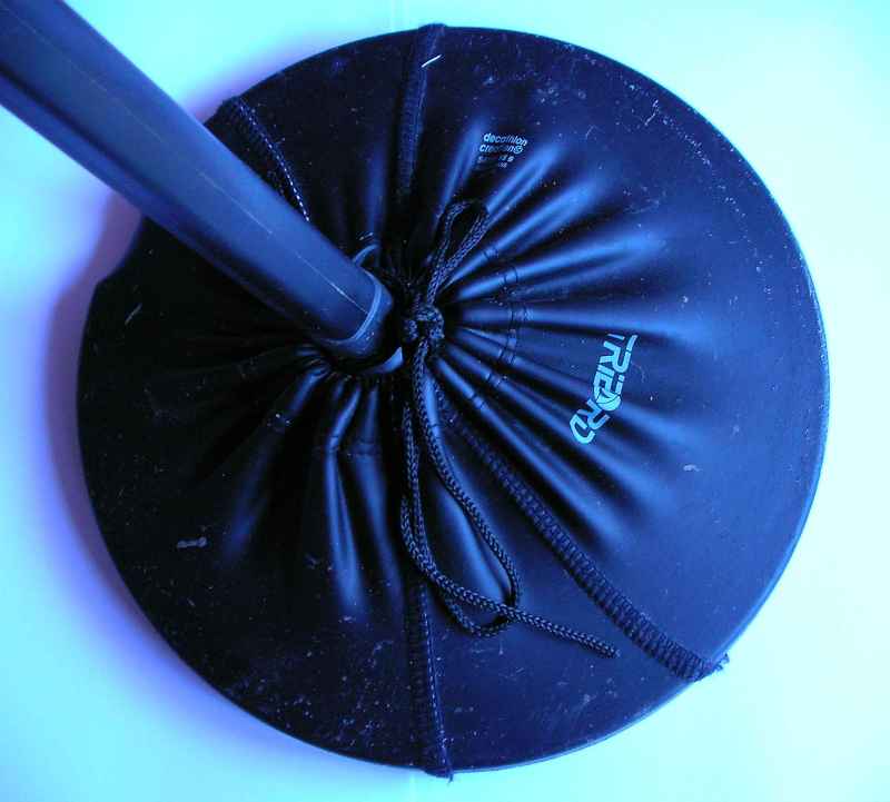

  4. loptop
    loptop Stabsfeldwebel

    Ходив учора підвечір по луговій травичці і все було добре поки не почала випадати роса. Сабелька почала шуміти при кожному помасі котушкою, цікаво бо котушка була у захисті, коли ж виходив на місця де трави не було затихала і працювала як завжди, питання в чому, чи можливо якось стабілізувати роботу Сабельки по росі чи ні.
  26. Travesil
    Travesil Stabsfeldwebel
    1.340
    Что то подобное можно попробовать.
