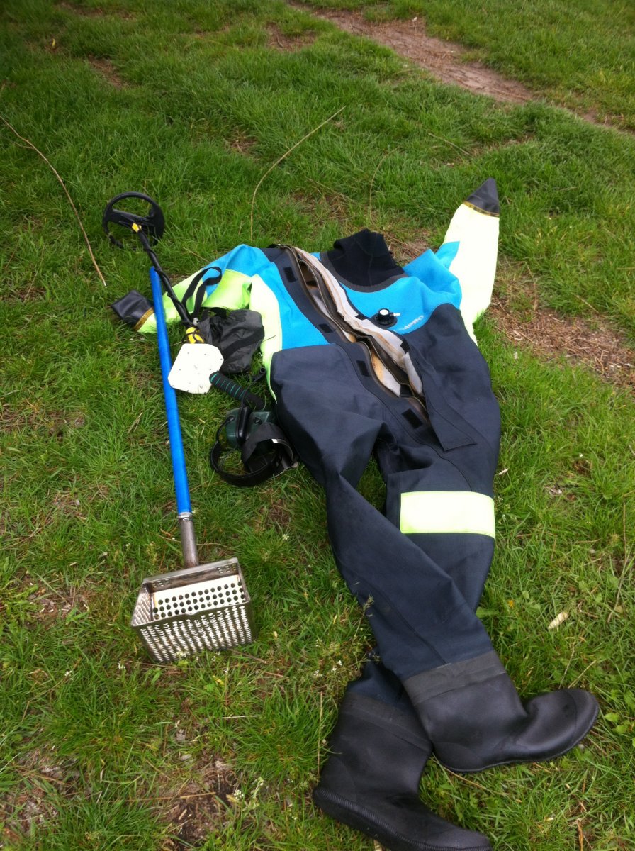

    Вот! Мой вчерашний выход.

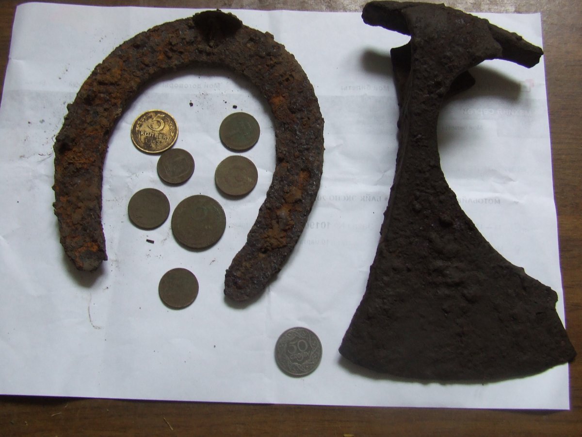

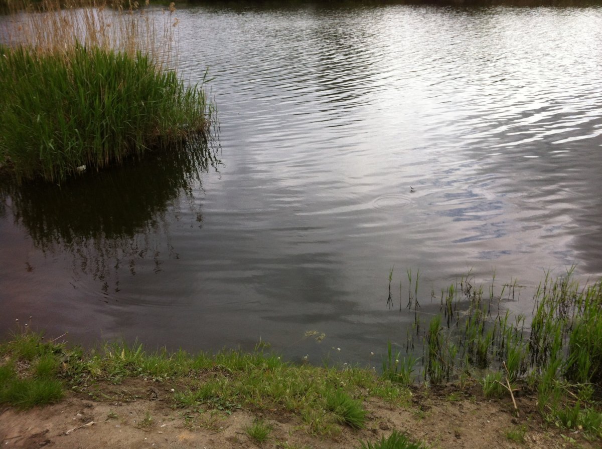

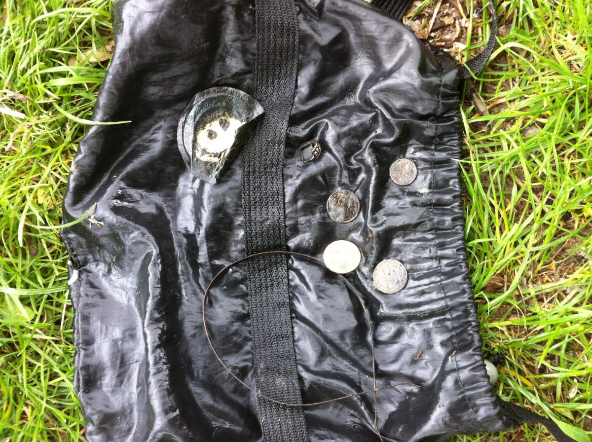

    Вот выбрался сегодня на коп по преснячку
    Результатов в желтом пока нет,да и копал минут сорок позвонили ехать надо было, но душу отвел!!!!
    Сигналов много ходил в одном тоне как то больше понравилось,пару сигналов так и не докопал что там было не известно,чувствуется что множество железа минелаб тут слеп наглухо,с сабелькой нормально,минут десять чтоб привыкнуть к сигналам
    Хотел бы катушку 5" для таких пляжей
    Так в целом все понравилось
    Арес, Skyf та fires подобається це.
