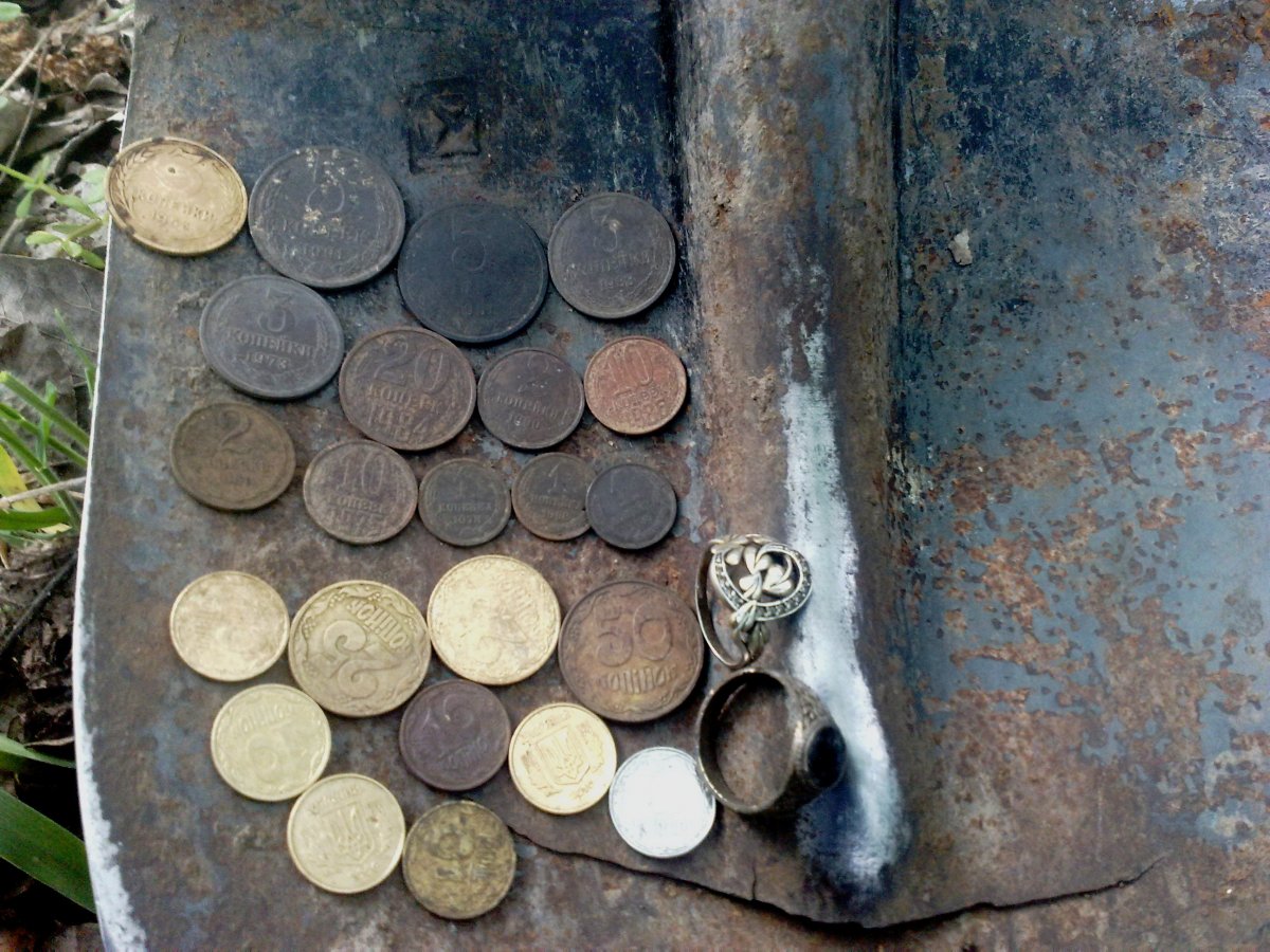

  19. fires
    fires Stabsfeldwebel
    948
    Південь
    Забыл как то я про темку с сабелькой, буду читать. Сегодня Сабелька порадовала серебришком.

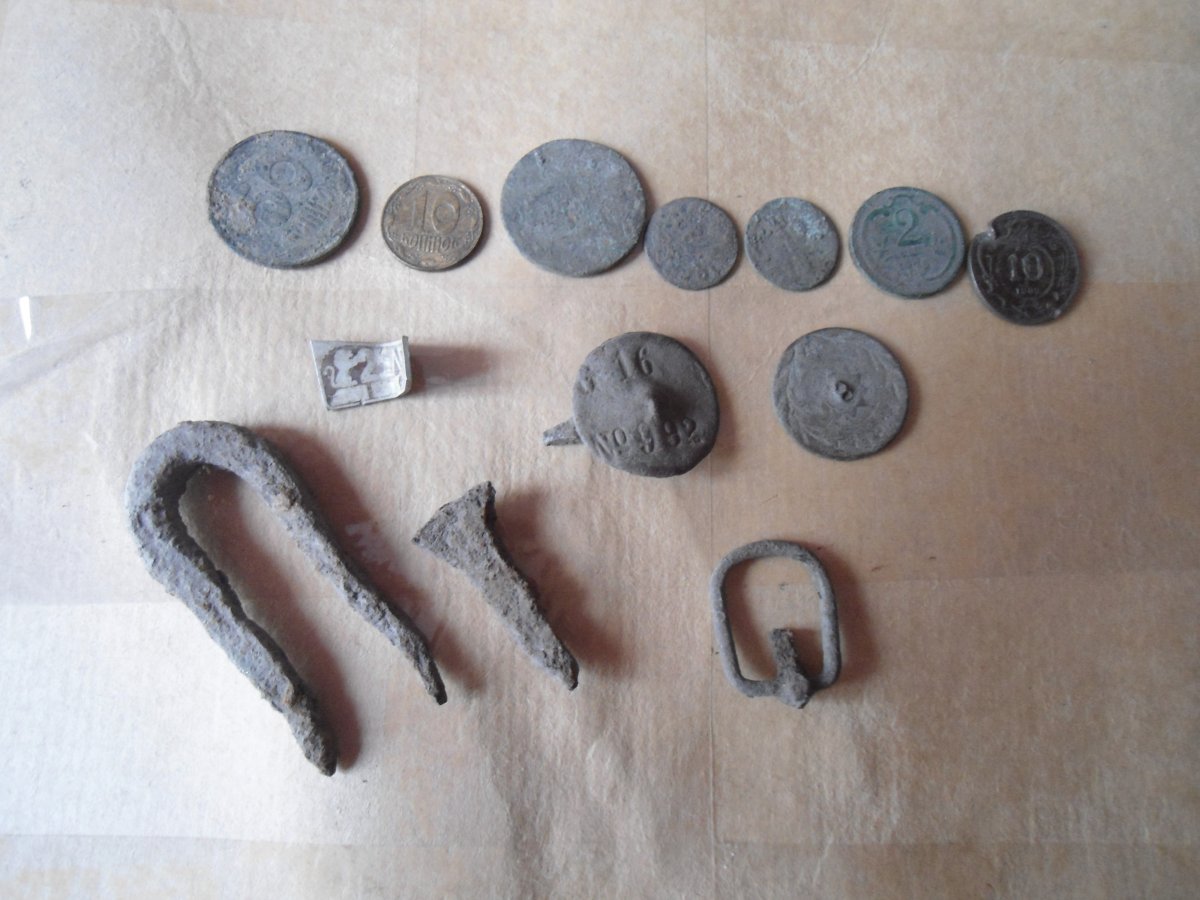

  23. pioneersk1
    pioneersk1 Oberfeldwebel
    1.047
    Österreich-Ungarn
    Ось що мені вдалось надьоргати за першим виходом з ТГС.
