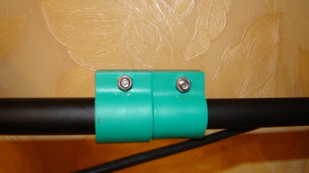

    Мужчины, лошара это судьба!!'' Низ штанги стеклопластик, а я подумал аллюминий!!!!! Так что завтра на моря!!!!

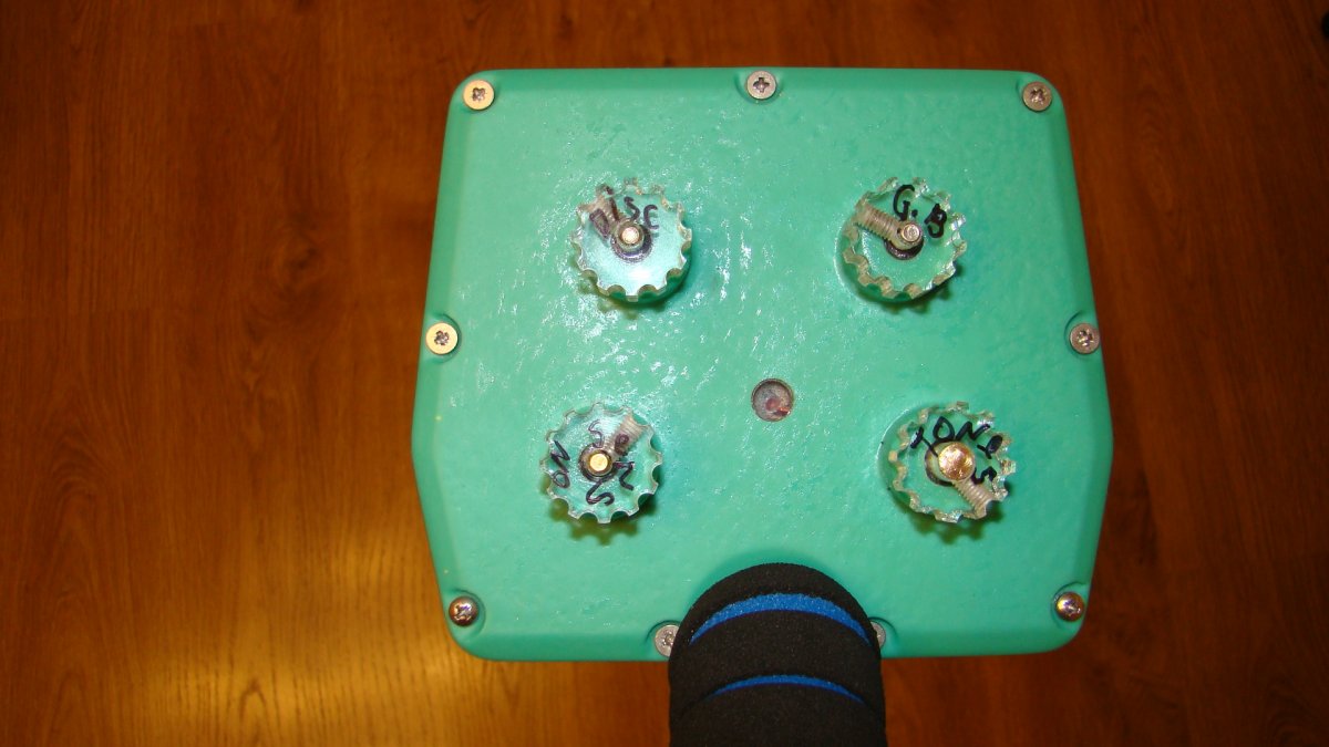

    без фото панели с управлением подсказать будет трудно ...
    Добрый подобається це.
  8. Добрый
    Добрый Stabsfeldwebel
    1.176
    о
    фото панели, все крутилки максимально влево! вместо гаек на креплении блока и штанги нужно ставить барашки, а то чтоб разобрать нужен ключик, не очень удобно
    верх, слева направо - дискрим , баланс грунта
    низ - чуйка и tones
    fires та Арес подобається це.

    Разметку надо сделать, а то можно долго крутить крутилки. Туго крутяться или свободно ?

    тугенько крутятся! да, на счет разметки нужно подумать , но уже буду мутить позже, а то сами понимаете, у дупi свербить, на море охота!

    Так а что ж мы подскажем, если из ихтиандров в теме только Вы. Зачем Вам мои настройки, если у Вас явно будет по другому. Наоборот жду пока просветите. Грунт вероятно надо отстроить на пляже у кромки. Потом залезть в воду и вырезать ее дискримом, и уже после сбить чуйку до комфортного поиска. Мне так видится, а там хз..

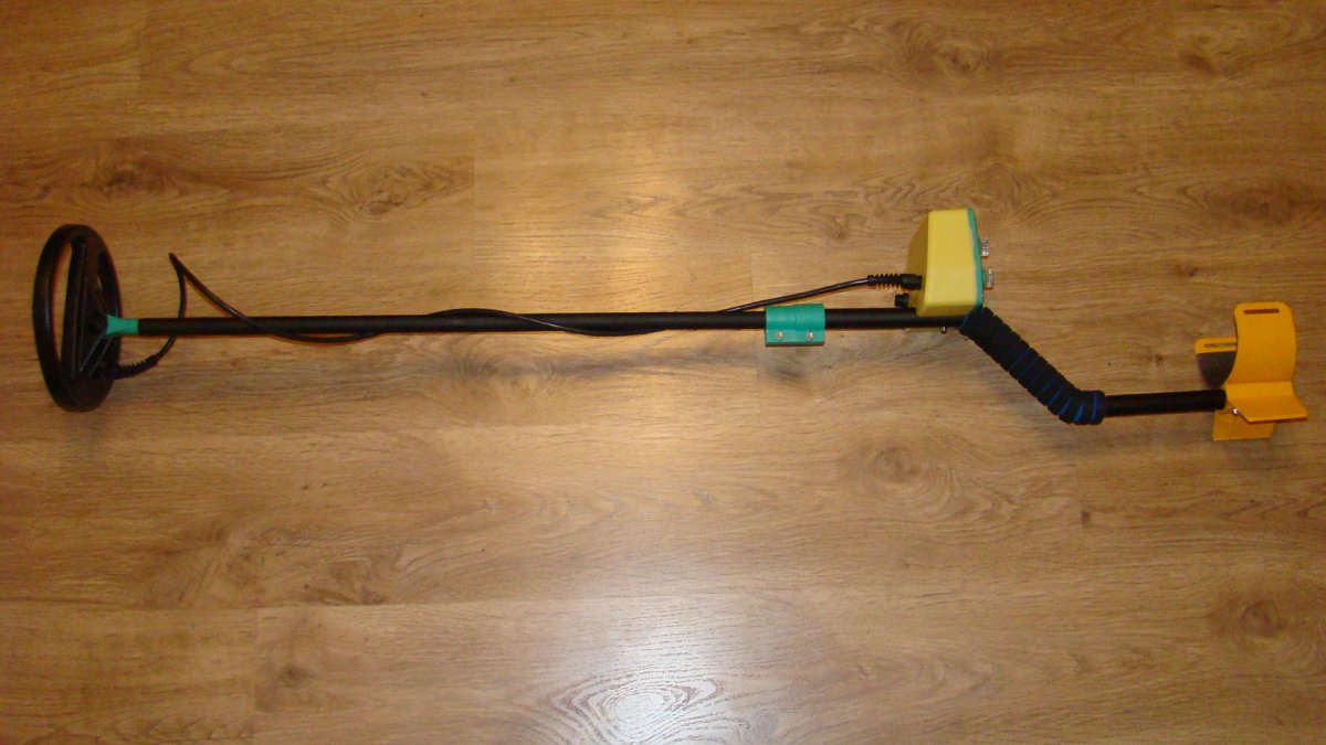

    мужчины!!!! для моря, моё мнение, вообще не тот вариант!!!!! так что моя сабля едет к новому хозяину, благодаря 1982zheka, продавец пошел на встречу и мы договорились на обмен (сабля-квазар).
    Можно ее сделать немой, но тогда о золоте можно и не говорить, даже обручалку 9гр не видит. можно сделать тише, но пикать будет, в таком режиме кулон 0,7 гр четко слышит ( звук яркий, но... куда не поведи катуху везде сигнал). Вообще среди ложняков слышно когда под катушкой что то есть, но я не могу так работать, привык к другому стилю, что на суше что на море. Сейчас у меня gmaxx2, до этого была аська и excalibur, поэтому в море знаю как может быть! сложно так сходу описать все, поэтому думаю будет лучше вопрос - ответ.
