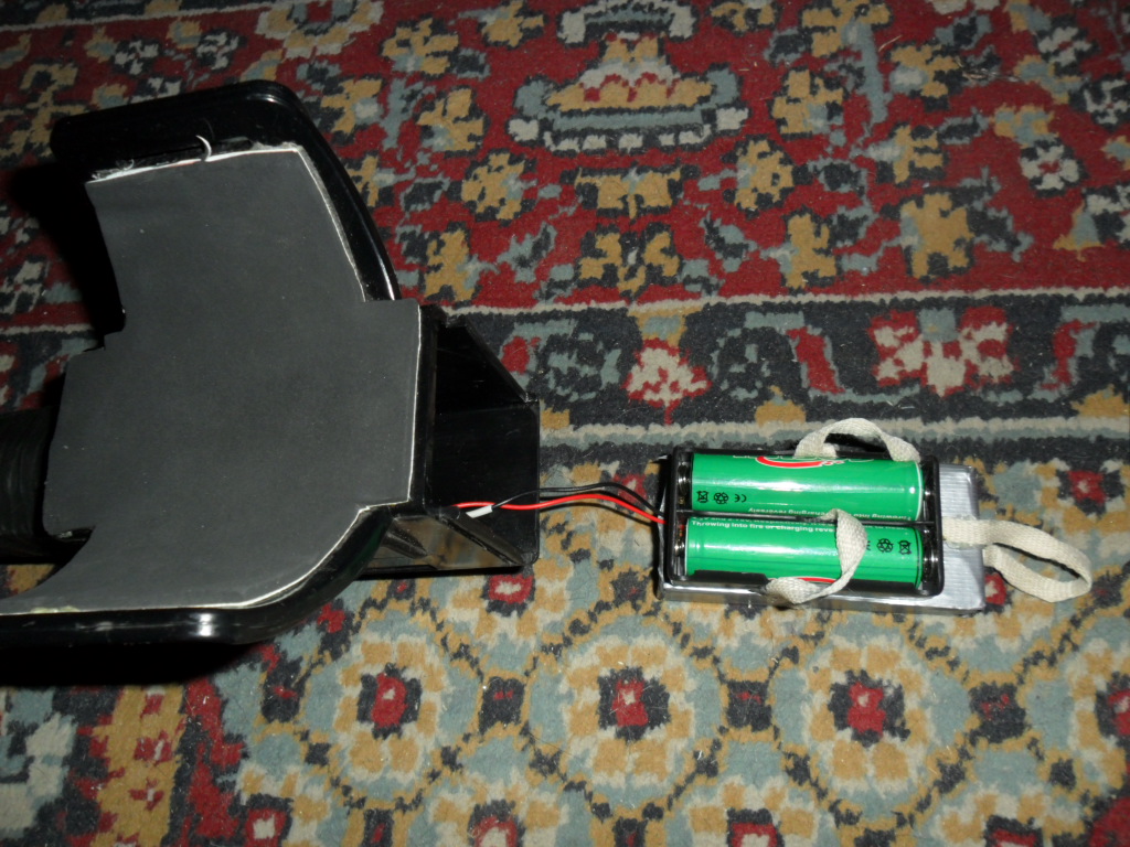

    и так , подведу итог в работе с одним 18650 . приборс ВДИ. 8 выходов по 4-6 часов в день . полет нормальный . на 9-ом через пару часов акуммулятор отказался работать . поставил запасной и забыл за батарейки .

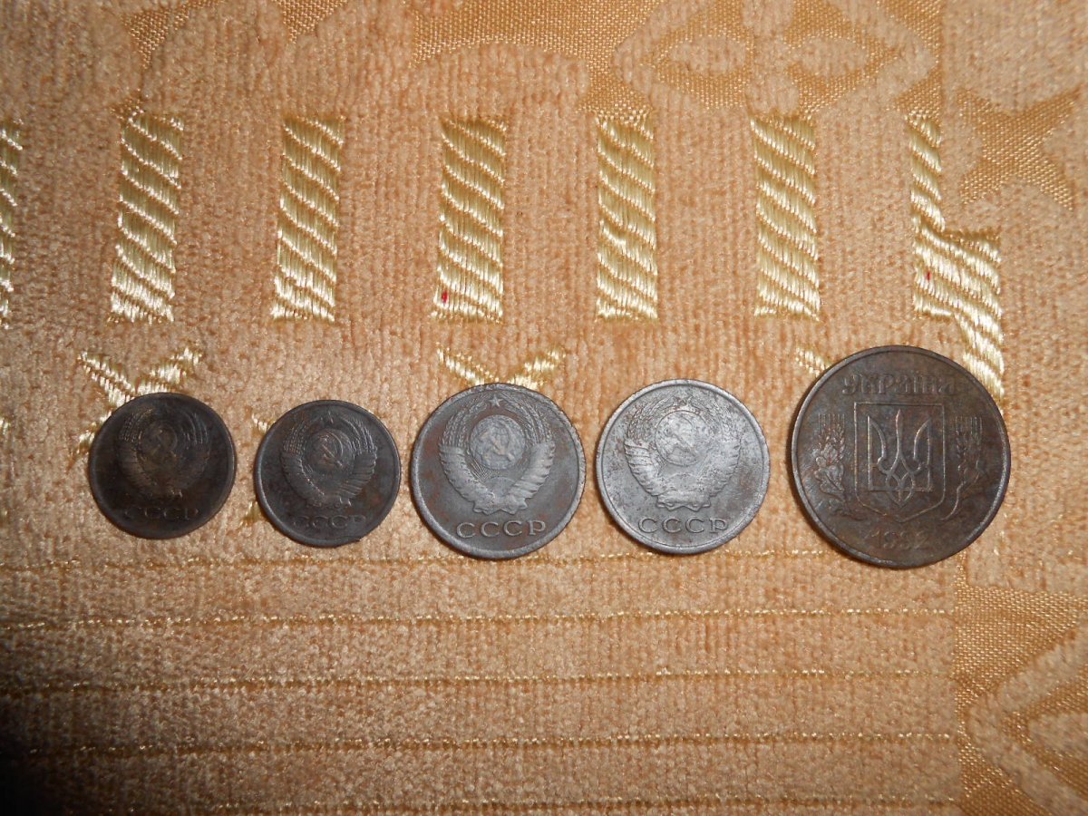

    Не выдержал до выходных и выскочил сегодня после работы на полтора часика. По совету камрада SunDay чуйку сделал 9,5, дискрим - 2. Мне показалось, что прибор стал чаще "видеть" фольгу и пробки, но, возможно, что участок был слишком замусорен. Однако же и небольшой результат есть :) DSCN3861.jpg DSCN3863.jpg

    Куда подключил батареи? Также хочу сделать
    Вместо обычных батареек? 4 батарейки дают 6В, а тут 7,4В как себя ведет преобразователь?

    Нагревается, летом на солнце пускает легкий дымок и сгорает ) теперь понятно почему Радеван говорил что паяльник нужно выдавать по разрешениям как и ствол.

    Мд TGSL 12V,за счет низкого потребления в 30 мАч можно ставить питание 6 v / 4 АА и через преобразователь прибор работает на положеных 12V , вам мало работы в 80 часов на комплекте батареек ? что вы учудить вздумали я понять немогу но расхлебывать это прийдется как я понимаю по итогу Станиславу )

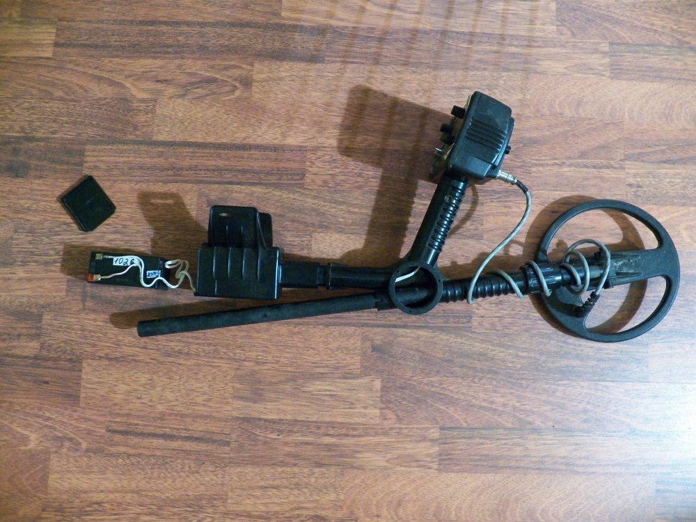

    Господа я пользуюсь АКБ уже 3 года, купил я его за 150грн. и зарядка 100грн. за 3 года я сделал кучу выходов (намного больше 300) но даже возьмём 300 и того меньше одной гривны выход, если б я брал обычные батарейки то выход был бы где то гривны 2 выход, если покупать пальчиковые акумы то комплект выходит около 400грн.+ зарядное. На данный момент такой АКБ как у меня 210-250грн. Далие многие скажут что АКБ даёт лишний вес но я скажу что этот вес балансирует прибор так как является противовесом катушки.
    Burgut та Cladotrix подобається це.
  13. Skyf
    Skyf Schütze
    22
    Я пробовал набор б\у акумов от шуруповерта (как запасной, мой акум слабенький стал). Были глюки, а зеленая лампочка не горела. Оказалось пару акумов сильнее просело, так что я бы не советовал.
    В моей сабле небыло, сгорел транзистор (повезло).
  14. Арес
    Арес Oberfeldwebel
    11
    819
    Вот как всё просто и удобно, даже если штанга не Акашка то приспособить АКБ нет проблем к любой штанге даже изолентой.:smile_8: (фото старое уже ДД20 нет :( )

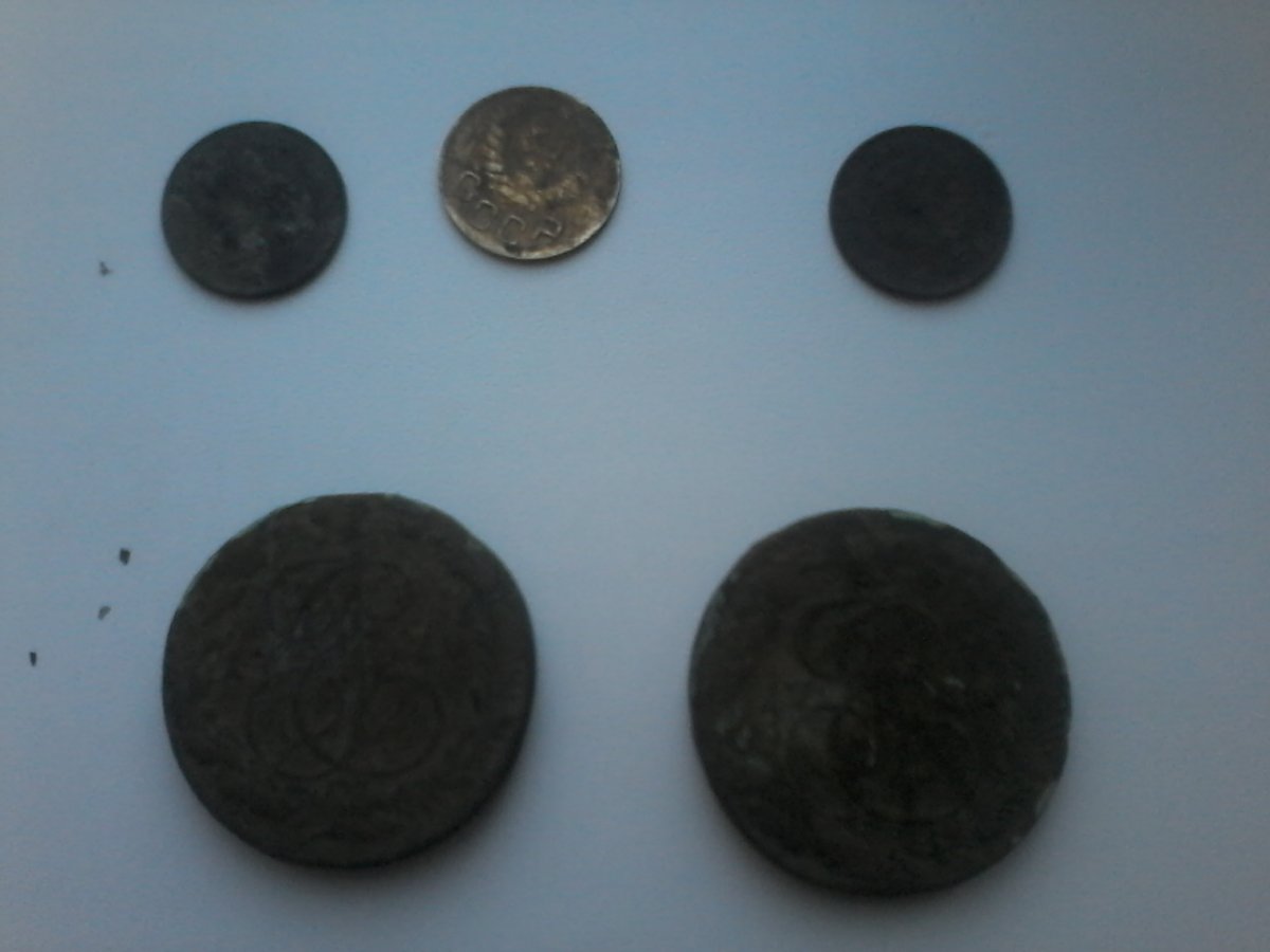

  15. Blast
    Blast Stabsgefreiter
    172
    Вчерашний выход.Мелоч -советы.И два пятака Екатерины.Фотки с телефона-качество фиговое,но более-менее видно.
    Burgut, SunDay та Арес подобається це.
