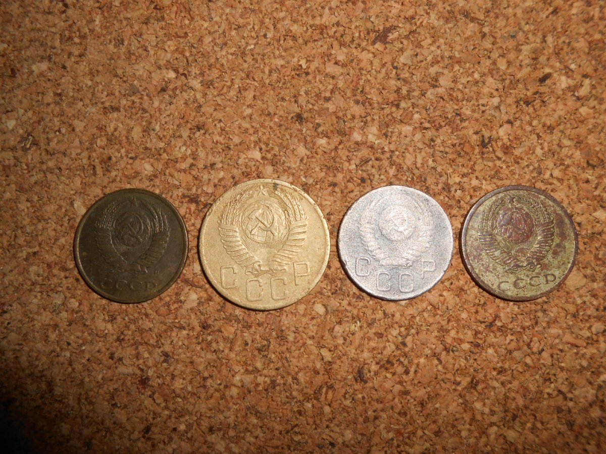

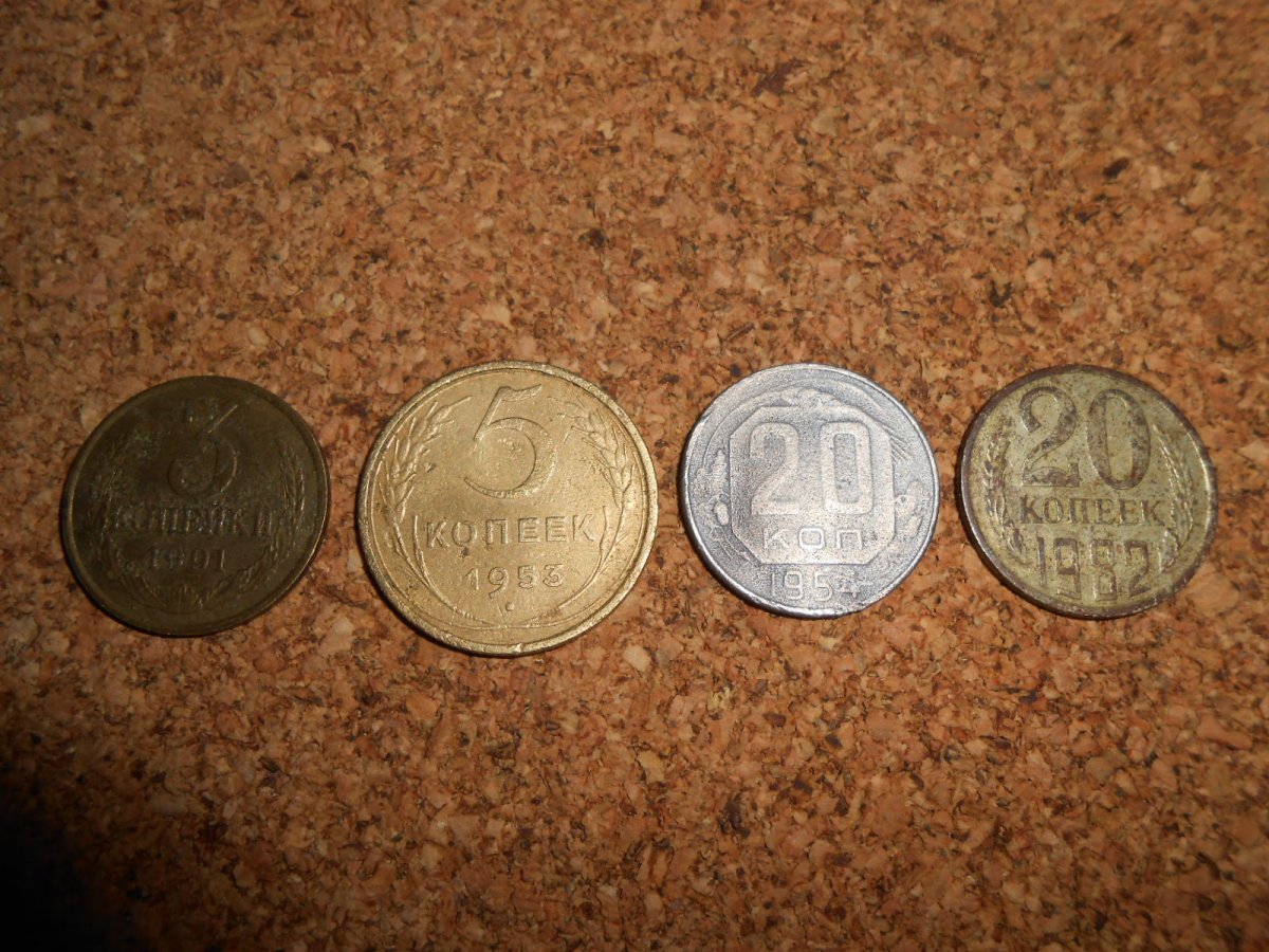

    Сегодня за пару часов в городском лесопарке. Кое что уже отчистил. Эта "Сабля" - настоящий самурайский меч! :D:D:D БГ на маркере производителя, чуйка - 8, дискрим - 3. Изображение 002.jpg Изображение 004.jpg

    чем чистили ?

    Чистящая жидкость для раковин + зубная щётка с обрезанной щетиной. Вообще-то чаще всего использую электролиз, но вчера, честно говоря, было лень это делать.
