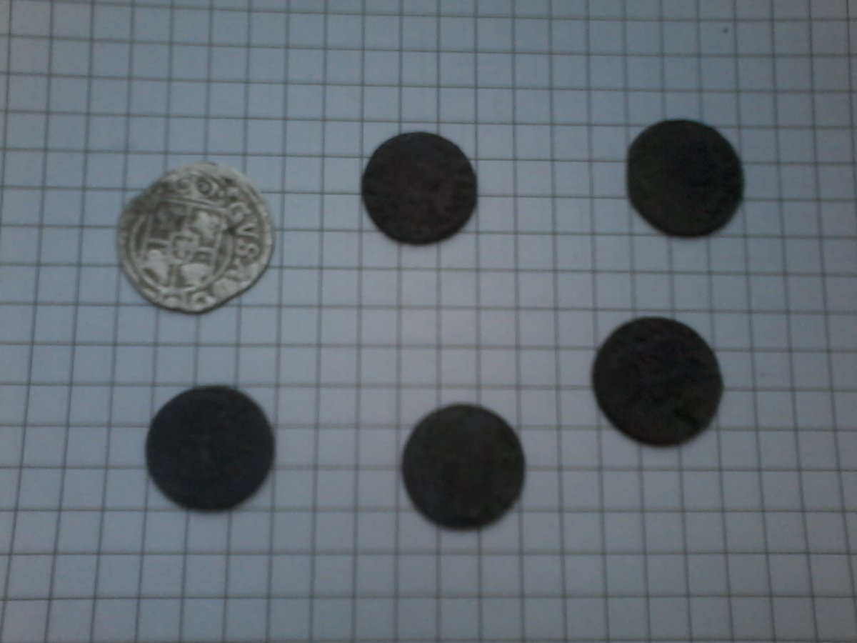

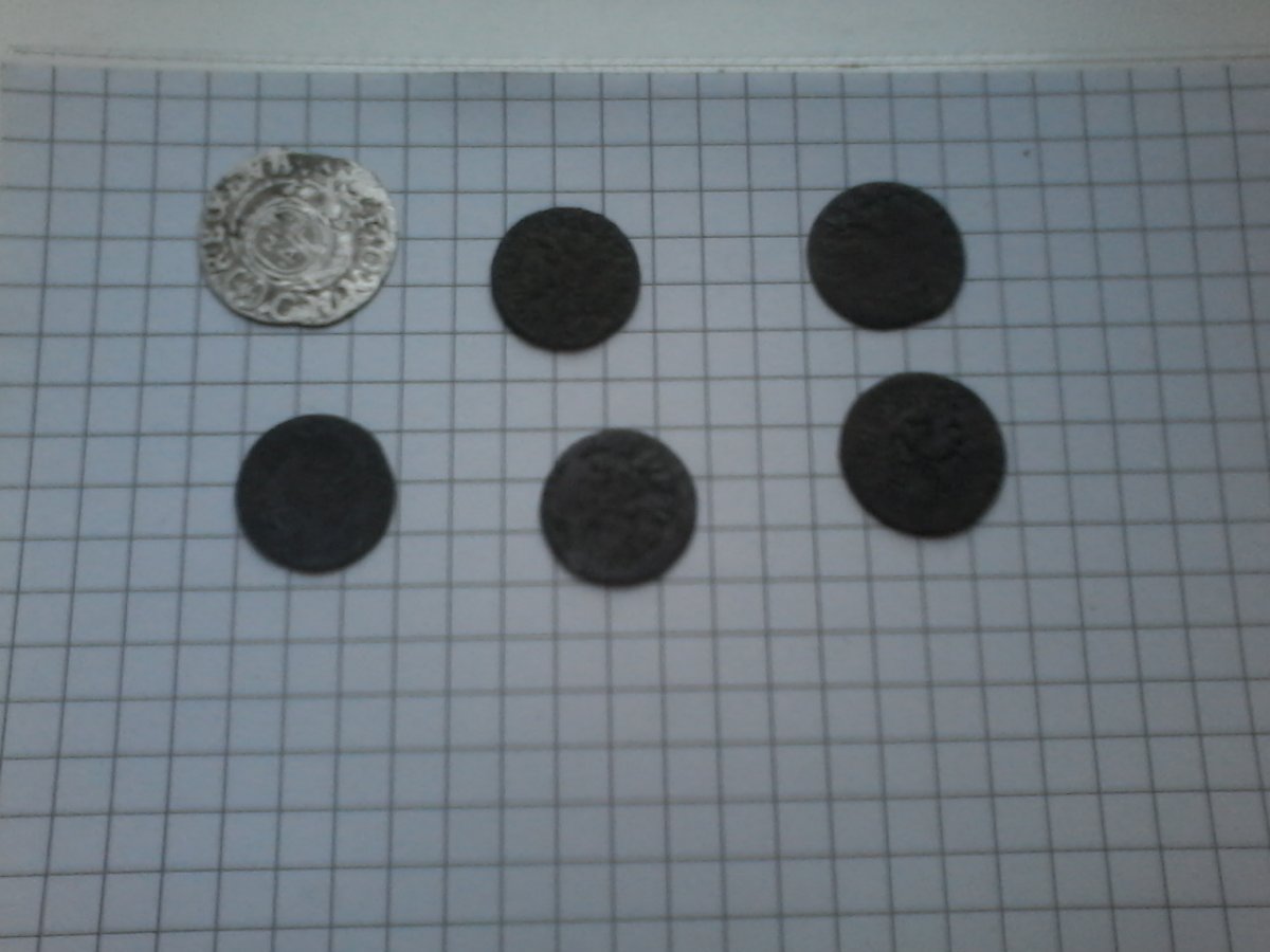

  19. Blast
    Blast Stabsgefreiter
    172
    А,вот с прошлого четверга.Одна серебро и 5 медных.На медных просматриваются 1661 и 1664года вроде-как.
