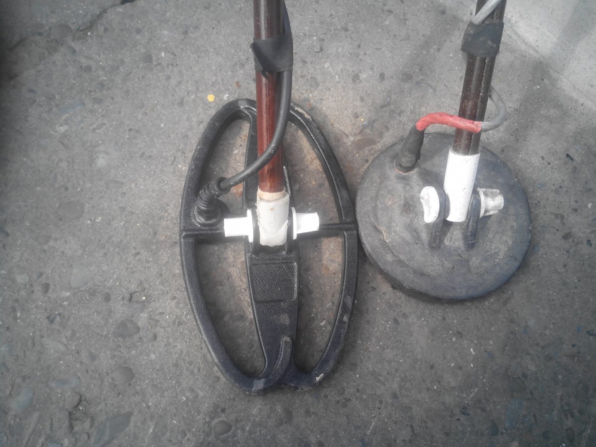

    То у вас є кругла і овальна снайперка ?
    Софія Степаненко подобається це.
  17. cer
    cer Oberst
    192
    11
    391
    4.870
    украина.хотин
    IMG_20160315_120526.jpg да , маю двi штуки ;)
    fires та Арес подобається це.

    разница в глубине по воздуху на одном блоке 3-4 см на 50 коп Украины . но зато самый тоненький пруточек из свинцового аккумулятора снайперка видит 3-4 см а овал почти впритык .

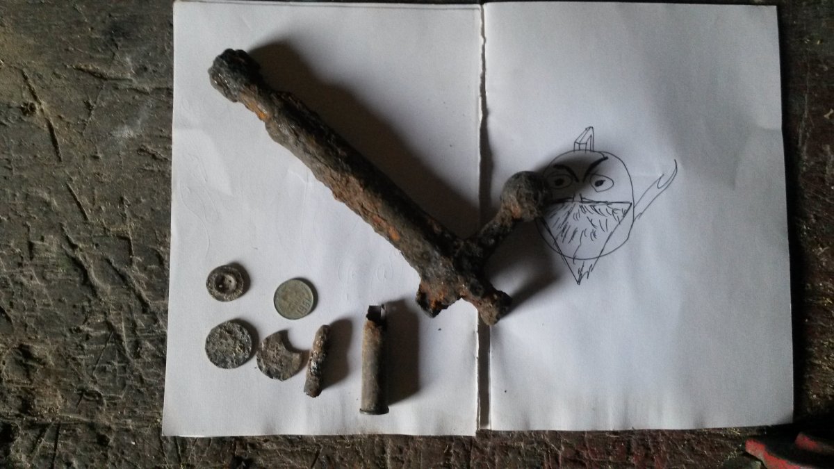

    Трішки сьогодні пошурфив з саблею, роботи ще огогого.....
    запчасті від коника:D
    P.S хата побудована в 1910-20-х роках минулого ст.

  24. Cladotrix
    Cladotrix Der Grüne Führer
    10.170
    Підвіконня краще перевірте.
    Арес, Burgut, cer та ще 1-му подобається це.
