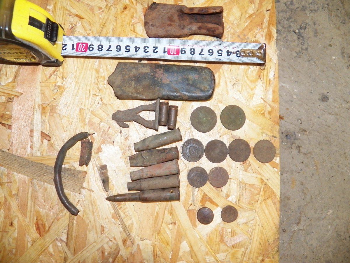

    Хороший выход. Быстро подружились с прибором.
    Чем чистили "папашу" ? Как он звонился ? Красавец просто.
    Останнє редагування: 10 бер 2016
  3. Dem_S
    Dem_S Gefreiter
    11
    36
    Днепропетровская обл

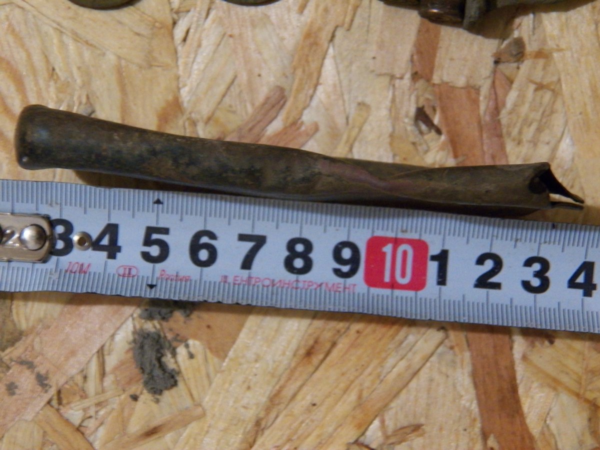

    "Папашу" отмыл в горячей воде от земли, потом корщетки и смазал маслом.
    Звонился он звонко при проводке в обе стороны. Поднял его примерно с 0,5 метра.

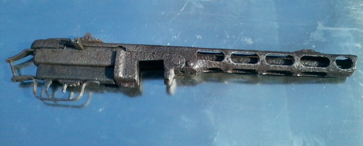

    А это с нашего первого выхода.Деактивировано природой.Позже был сделан настоящий деактив.
    fires, Арес та Glock 17 подобається це.

    "кулацкий" обрез похоже ,бодренький. С ДД30 ходите ?
  19. Арес
    Арес Oberfeldwebel
    817
    Я с ДД25 а Blast c ДД20 это он обреза цепанул. А остальное моё и кучка ходячек где то 3грн.:)

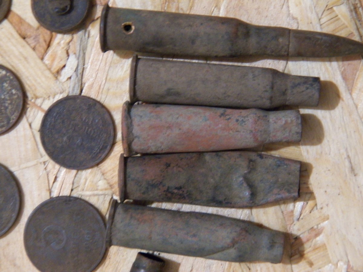

    А вот фото находок
    fires, ded korney, Burgut та ще 1-му подобається це.
  25. loptop
    loptop Stabsfeldwebel
    880
    Харьков
    сколько "счастья" довоенного.
