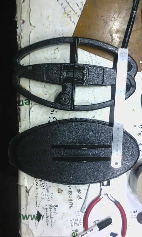

    Судя по фото это Nel Sharpshuter (238x136)mm, если можно размеры по точнее, а сплошная -форма Snake, но размер Sarpshutera, для чего дублировать размер ? Когда замигает лампа разряда, маякните суммарное время работы на одном 18650.

    да , они самые . хорошо сообщу . но индикация у меня как на мобилке .
