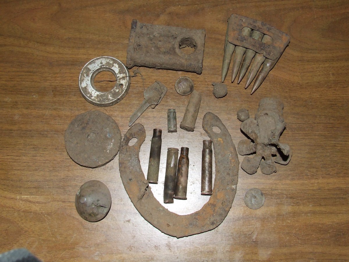

    Вітаю! Пропоную Вашій увазі металошукач Тесоро Голден Сабре "Монетник" від виробника Боєц Группи Север Прибор зарекомендував себе дуже добре, має частоту 15 Кгц, що позволяє йому не пропускати дрібні монети, та предмети
    5 коп СССР-до 30 см 10 коп украіни-23 см. Простий в роботі, вагу має 1 кг, від цього не втомлюється рука
    Прибору пів року, у мене прибор 3 місяці
    Викопав дуже багато знахідок не дивлячись що зима
    З них кладік з срібних Царских монт Миколи 2 (окупив себе декілька раз) та багато різних дрібних монет (викладаю фото)
