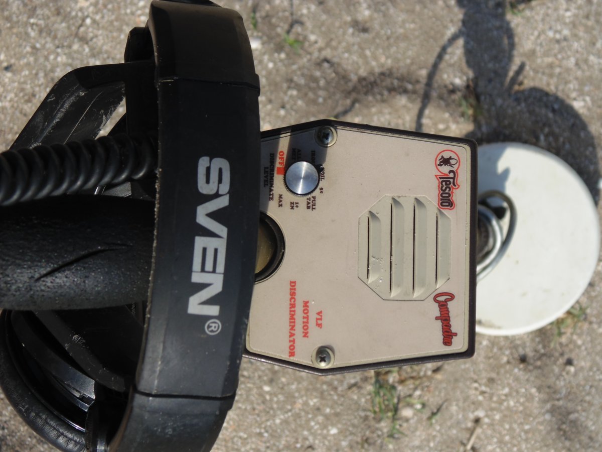

    доброго времени суток уважаемые форумчане! хочу поделится опытом своего первого и единственного ремонта, металлоискателя тесоро компадре.
    подрос сын, 8 лет, хочу привить ему любовь к копу [​IMG]
    у отца 4 года был тесоро компадре, проходи он с ним почти 5 лет, после чего вручил ему торжественно аську 250+нел торнадо) а про тесоро лежал два года в коробке- а причина тому - стал ГЛЮЧИТЬ!!! по траве, по листьях в лесу, ложняков -куча!!! не возможно ходить!
    но когда решил купить апарат сыну, призадумался.... тесорик маленький, легенький, среднюю штангу убрал, дал малому в руки и увидел- ОНО! то что надо, но проблема в том что не работает.
    Я ОТ ЕЛЕКТРОНИКИ НЕМНОГО ДАЛЕК))) когдато игрался авр микроконтроллерами, а так в подробности работы детектора не углублялся...
    И так, вскрыл катушку- канцелярским ножом прошелся по кругу и открыл, а там - ОТОРВАЛСЯ ПРОВОД ПРИКЛЕЕННЫЙ К ПОКРЫТИЮ НА ЗАЩИТЕ, думаю ааааа, вот что оно)))) убрал его аккуратно, а покрытие так как не знал как восстановить стер мочалкой для посуды...
    и что?? а ничего не изменилось.... думаю, экран фигня, и без него можно))) разобрал блок, покрутил чуйку- потенциометр подстроечный, туда сюда и ноль эффекта... потом пока плату вынимал и ставил отвалился проводок, дай думаю припаяю... припал, подергал платку - второй отпал!!!))) а все потому что жесткие проводки, ломаются! взял, все пофотографировал чтоб не перепутать, и перепаял проводочки, заменил на мягинькие с тонкой ниточкой в оплетке. проверил, подключил, думал может провода глюки кидали... а эффекта опять ноль... [​IMG]
    засел в телефон, в интернет, скачал схемы и понял что ничего там не понимаю особо- осциллографа нету, частотомера тоже))) позвонил в ремонт тесоро, там приятно обяснили что можно сделать, но катушка на копадре 90 баксов, + желательно разем поставить- 15 баксов, и того 105 плюс пересыл- а ЭТО ЦЕНА НОРМАЛЬНОГО БУ КОМПАДРЕ [​IMG]
    решил что а может попробовать восстановить экранировку???
    глянул баллончик лака графитного- а там за 300 грн переваливает ценник, + доставка... легче добавить и найти катушку от сильвера или компадре, поюзаную... если не станет лучше то продам) почитал как делают самодельный графитовый экран- натер напильником графита с щетки,от дрельки, добавил клей ПВА, один до одного, припал проводок к экрану от провода, приклеил термо клеем- чтоб был контакта с графитом, и намазал всю катушку... подключил и тишина!!! ложных нет! все работает!!! ловит сигналы на ура!!! [​IMG] [​IMG] [​IMG]
    промазал сверху графита все авто лаком акриловым, намазал герметиком донышко- защиту, и приклеил на место... осталось купить простой штекер-гнездо, 4 пина, и можно копать сынишке!
    вот фото что и как...
    надеюсь что кому то пригодится мой опыт ремонта,всем удачи! [​IMG]
