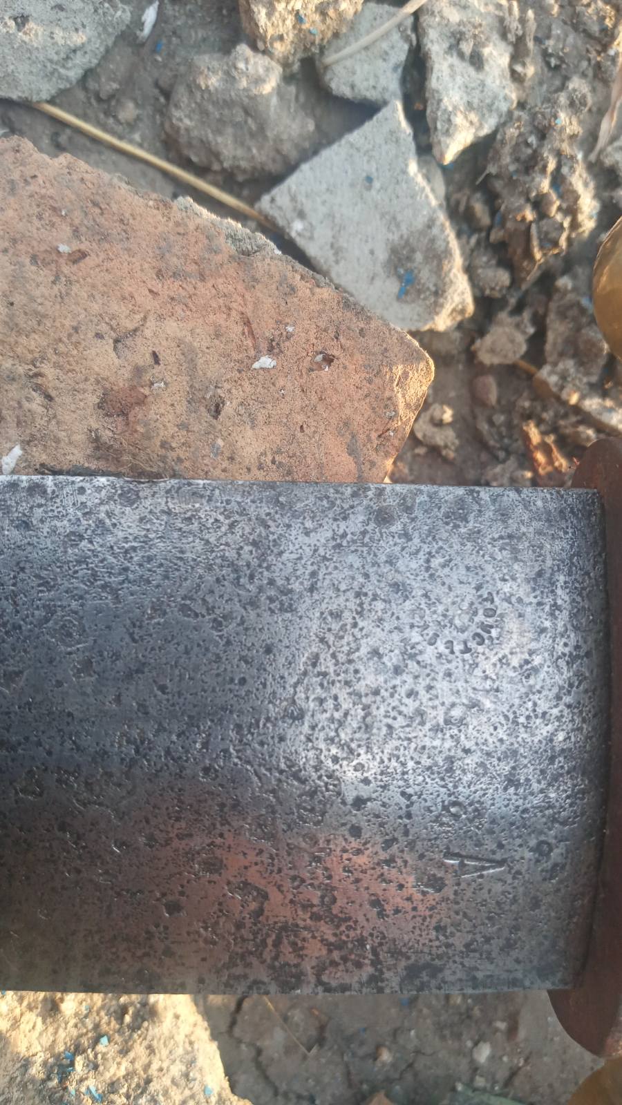

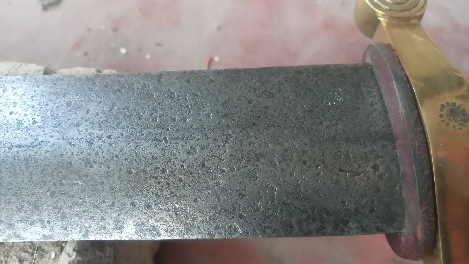

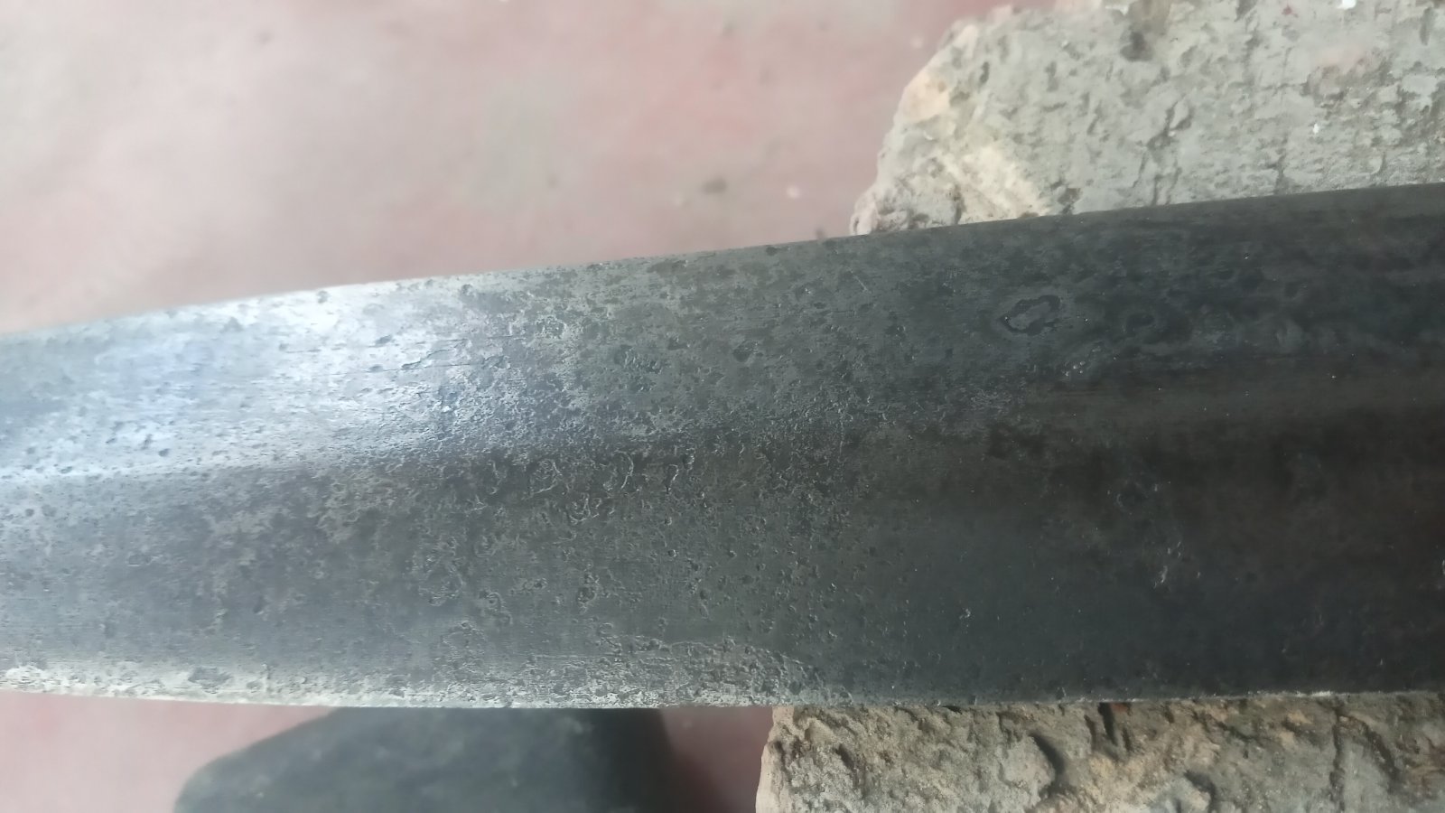

    Всем доброй ночи, насколько я понимаю это русский тесак периода крымской войны. Подскажите по аутентичности и примерной цене тесака? Каких годов может быть?
    Клейма на клинке хорошо видно на фото 13,14, на ручке на многих фото видно клейма.

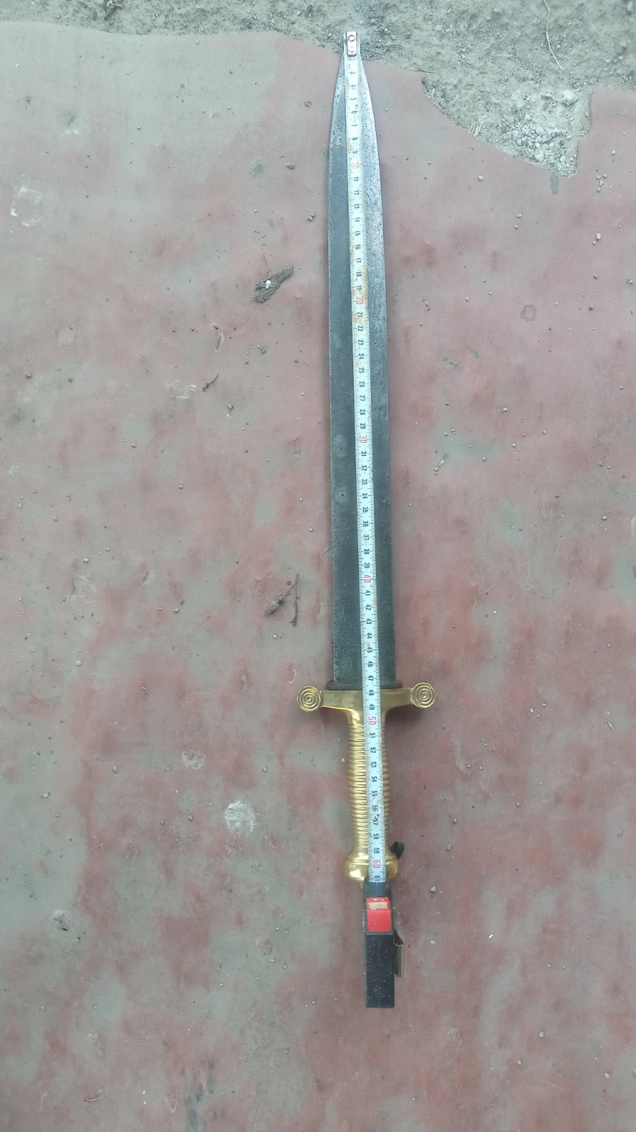

    Новодел 100%??? Вес клинка 1.150кг.

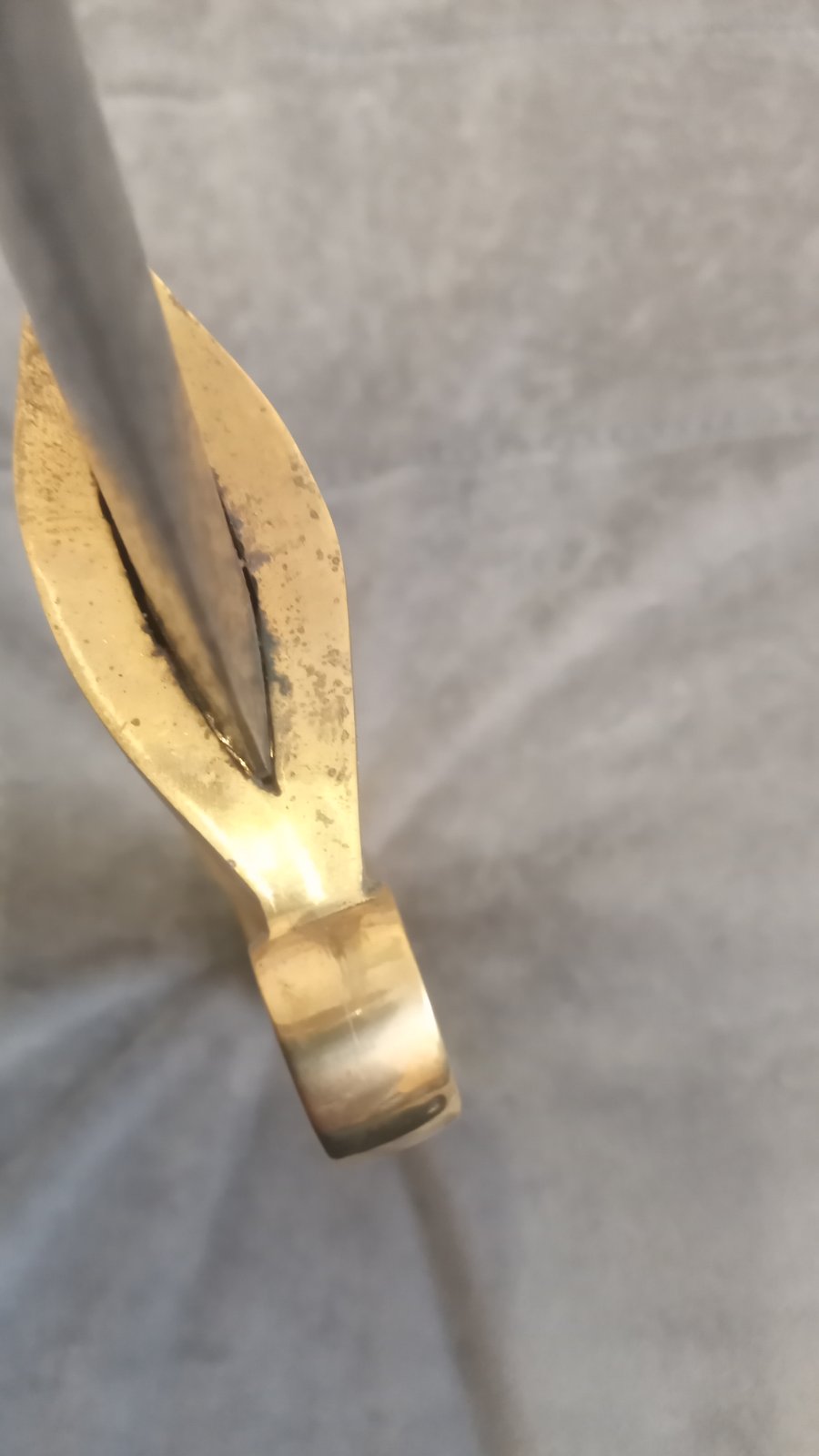

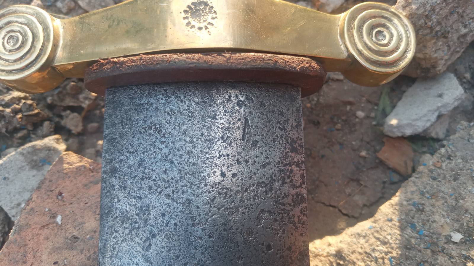

    Повністю фантазійна річ

    Фантазийный это не имеющий оригинального прототипа .
    Здесь же русский тесак обр 1848 года выпуска после 1914 года .
    Но лично мне именно показанный не нравится , выглядит как старенный новодел .

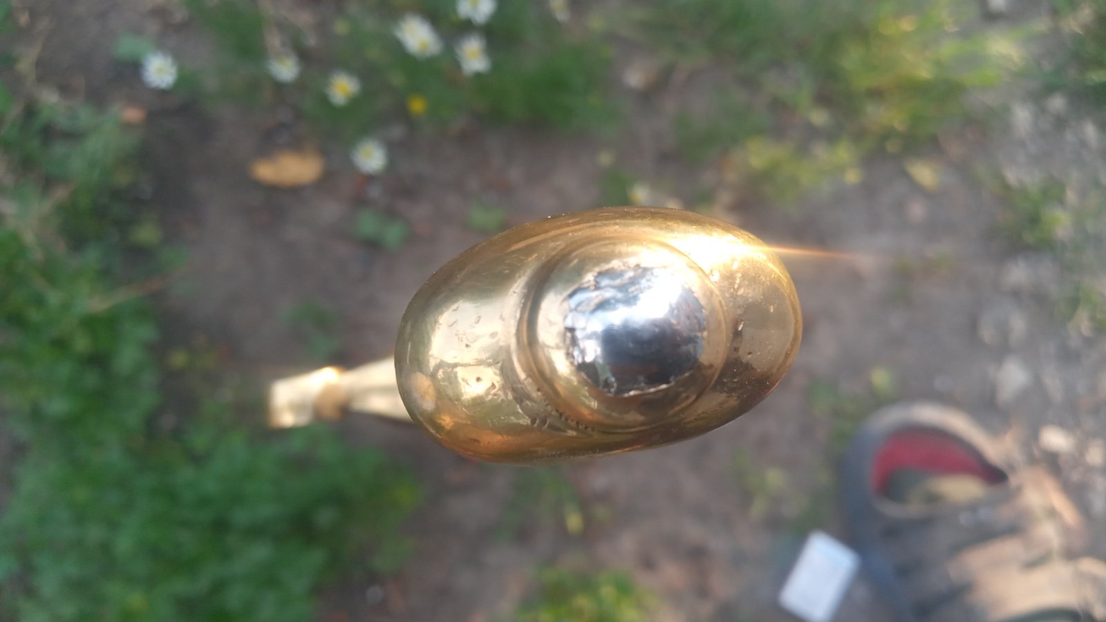

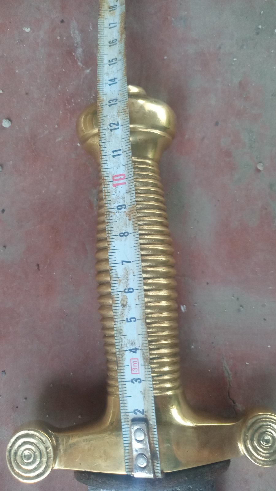

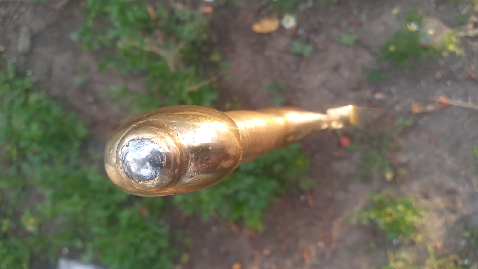

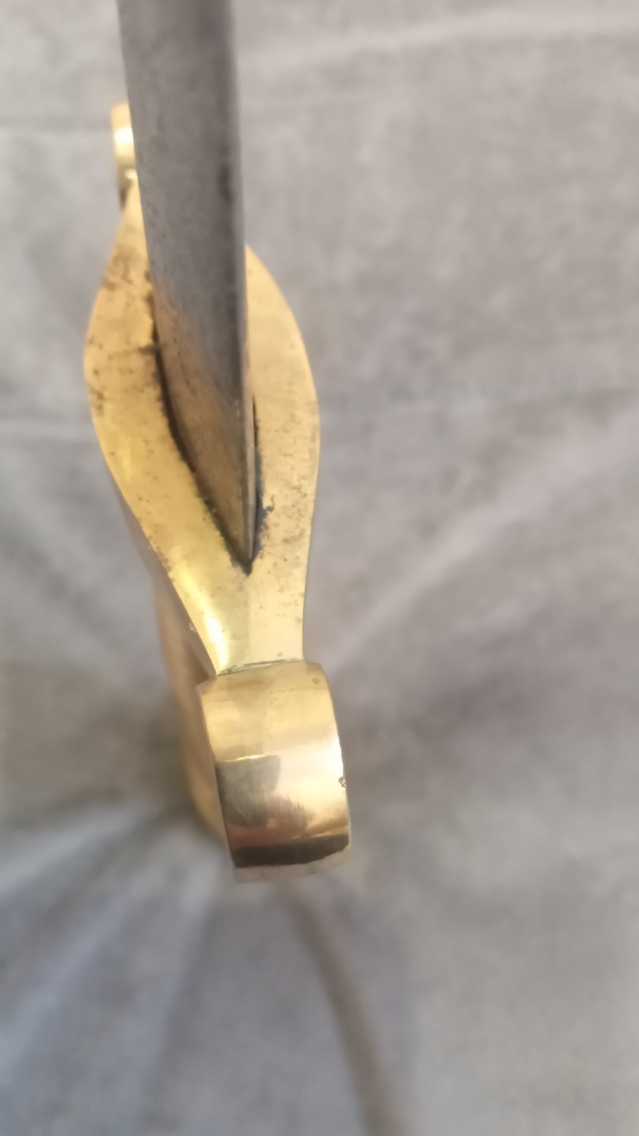

    Латунь - новороб, лезо і фляст - фантазія

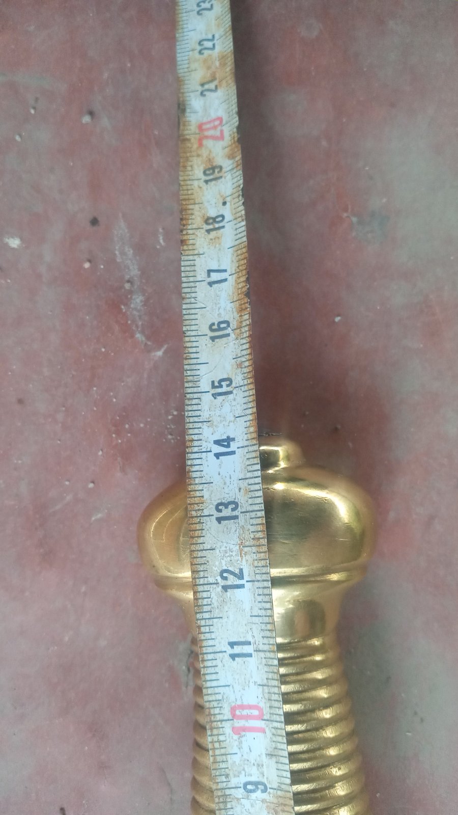

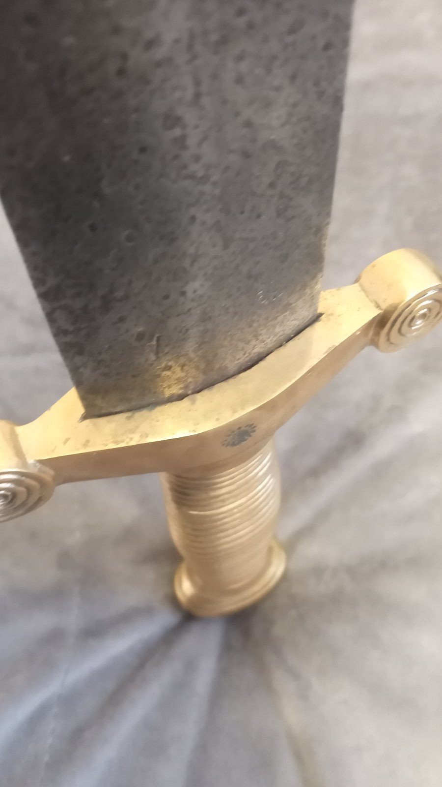

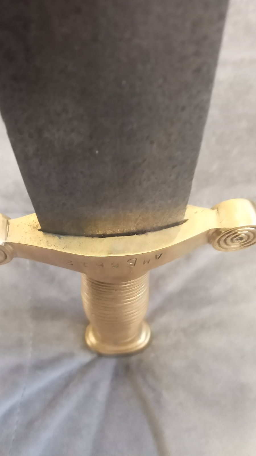

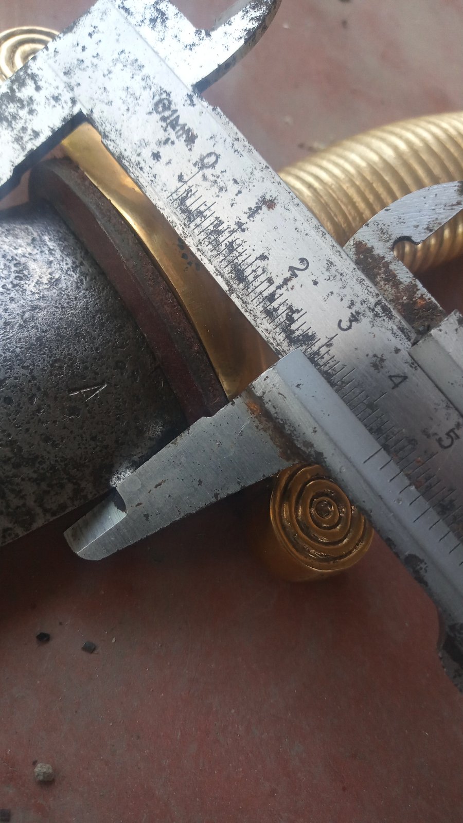

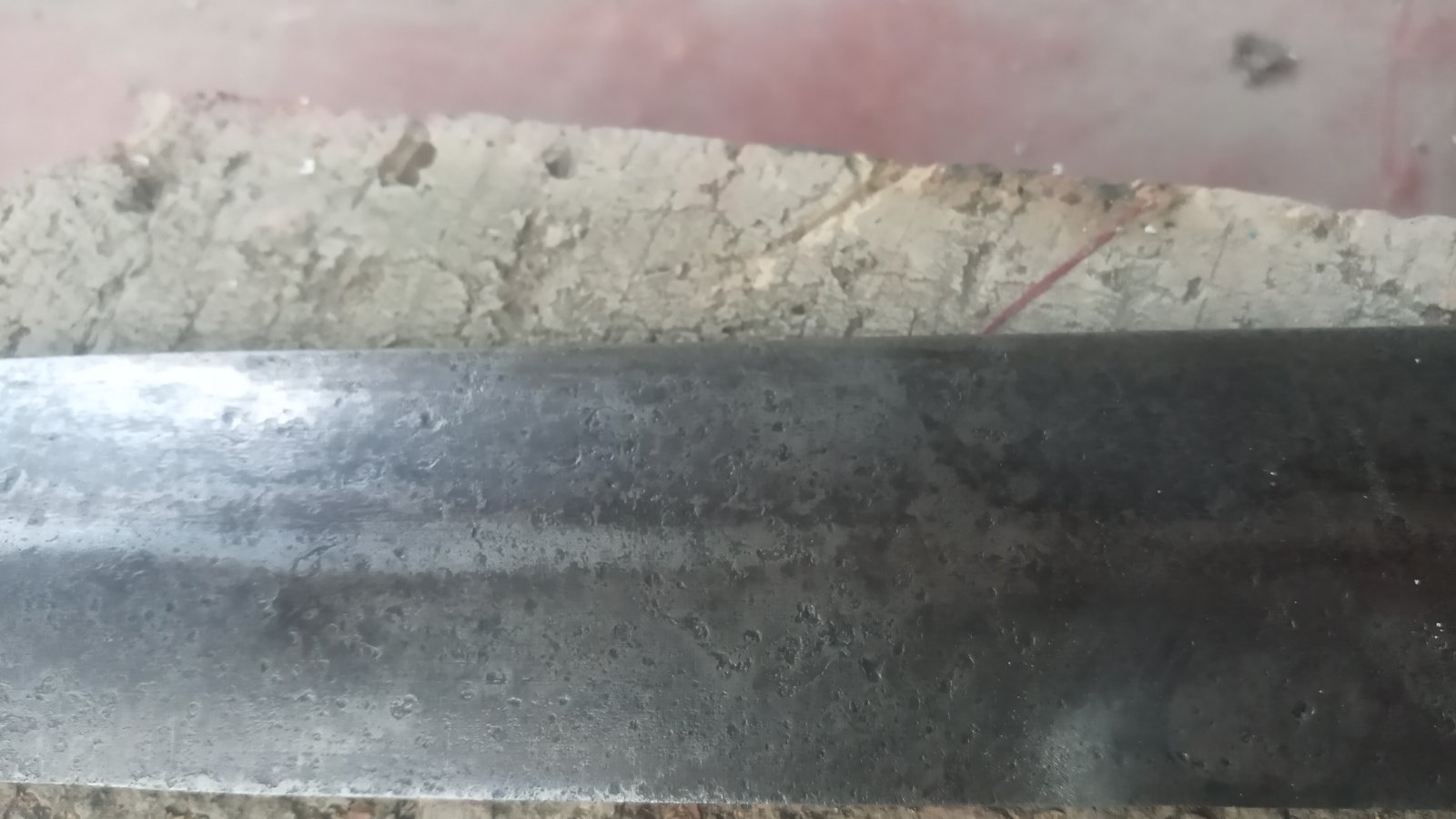

  11. Норик
    Норик Stabsfeldwebel
    263
    478
    2.129
    Никополь, Украина

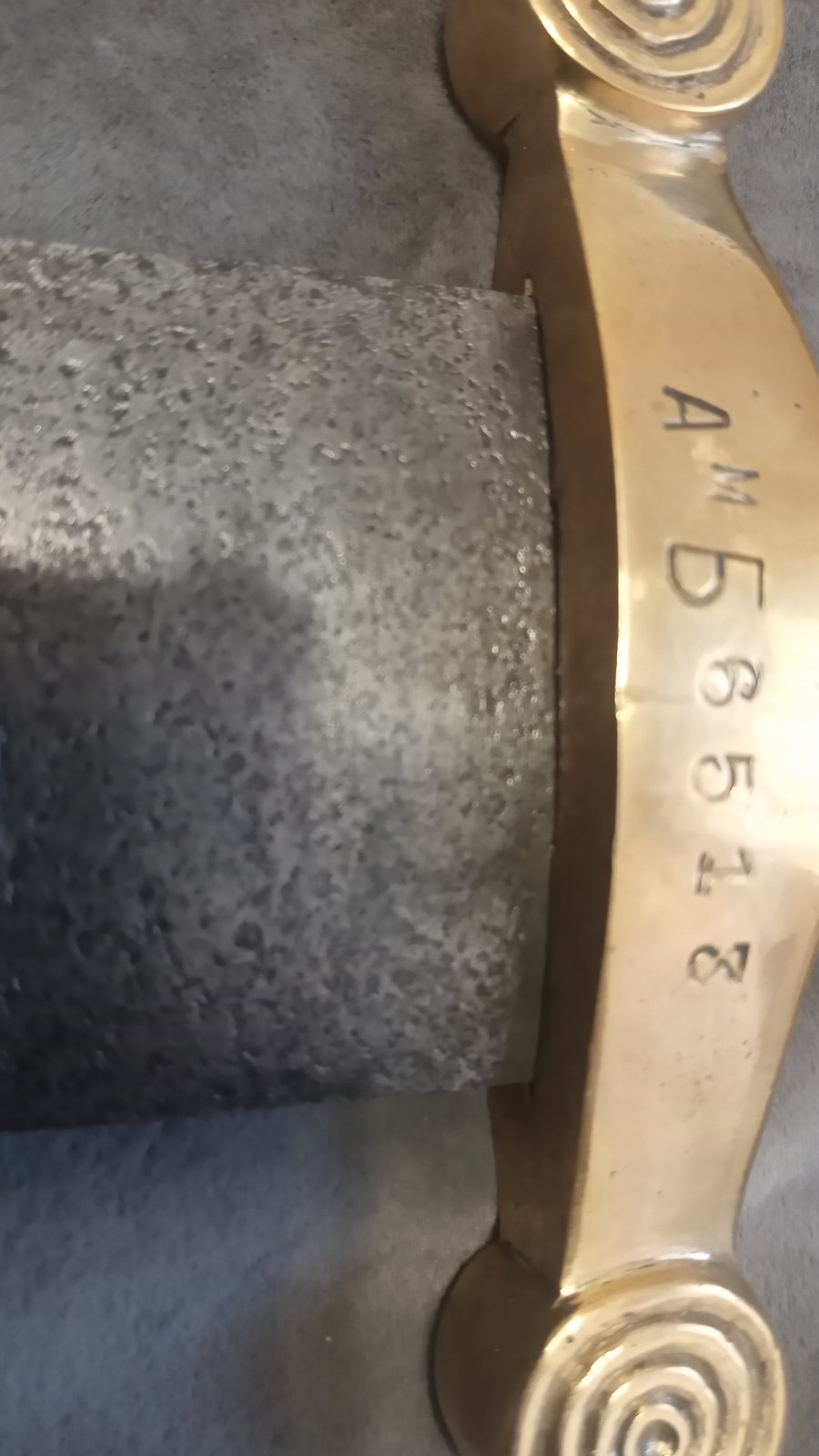

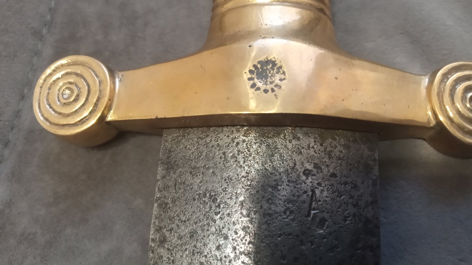

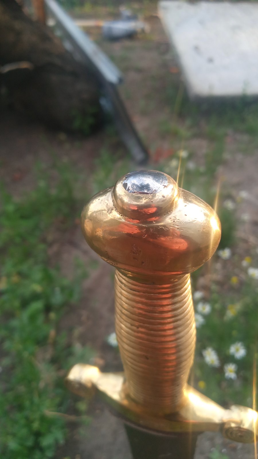

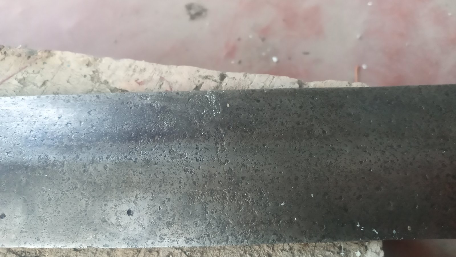

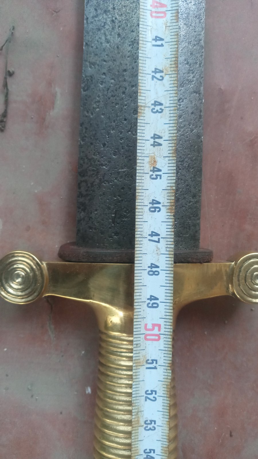

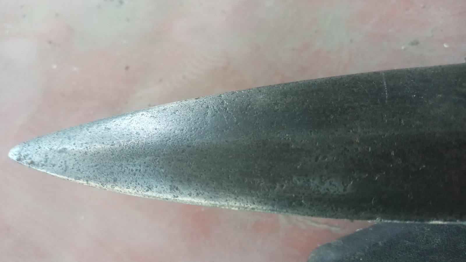

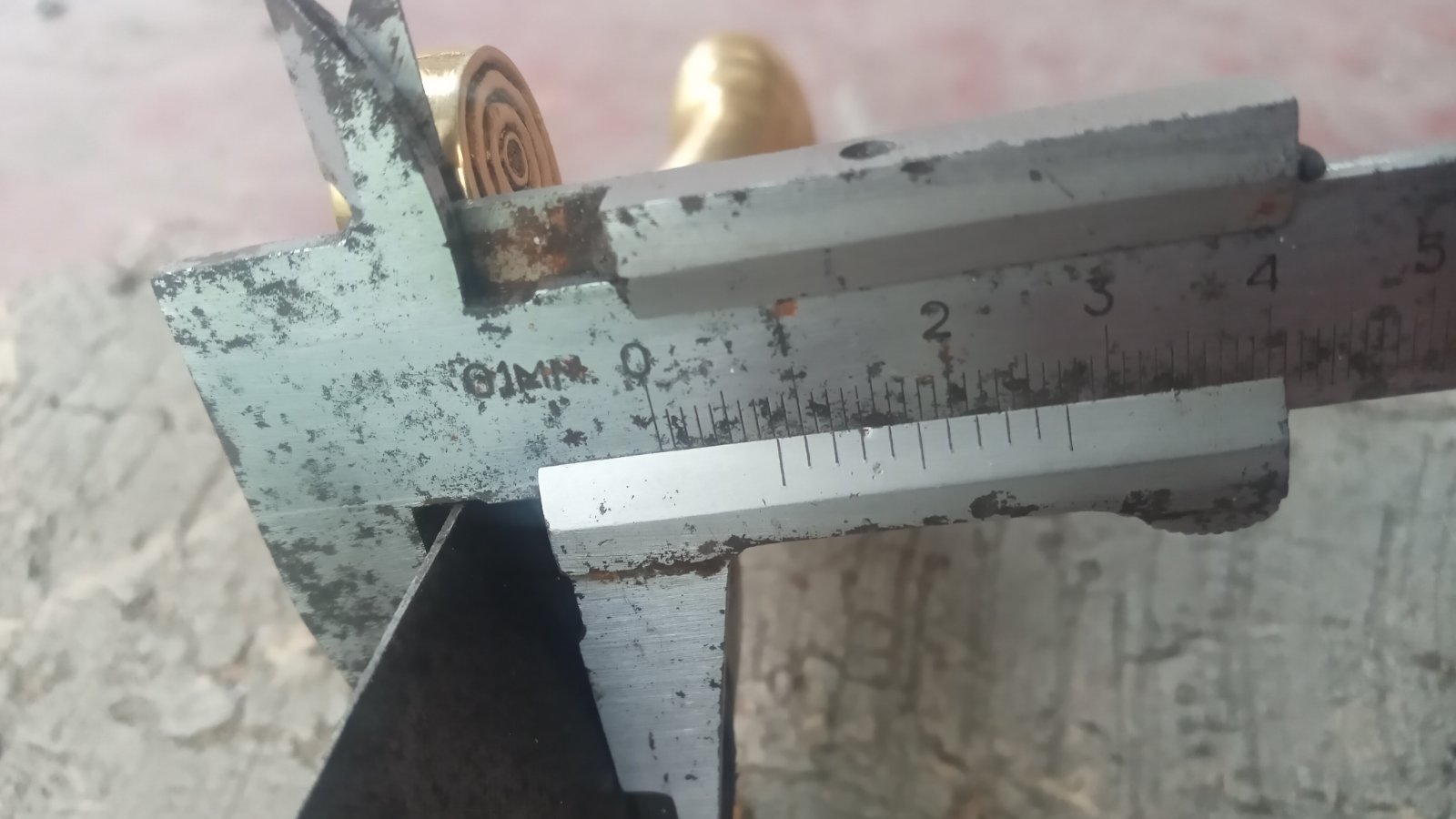

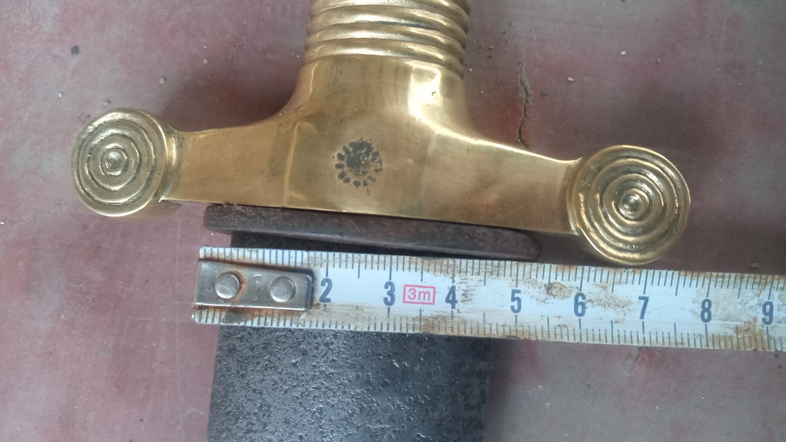

    Всем доброй ночи, спасибо за интерес к моей теме но если честно то с Ваших комментарий толком ничего не понял, вот объясните мне старому дураку тесак примерно в таком состоянии стоит 7-9 тысяч грн это если повезёт за эти деньги мне кажется никто не будет заморачиватся с такой подгонкой тесака и материалом,
    на фото 13 видно остатки клейма Златоуст и ещё какие то две буквы вторая чётко видно К первую не разберу в средине видно остатки орла, ну и букву А нельзя не заметить.
    ручка сделана с желтого металла (латунь,бронза) я не большой специалист но вижу что ручку хорошо шлифонули возможно войлочным кругом с пастой гойя (не наждачной бумагой), посмотрите внимательно фото 15-17 там под расклёпом видно черноту куда не достали кругом и не удалось отшлифовать.
    И вот ещё фото клинка в ручке , я зазоров не вижу, вот посмотрите что на это можете сказать?
    Вес клинка в пределах нормы "Вес клинка 1.150 кг." Если не верите могу сделать фото (тесак на весах)
    Лично я с тесаком не проводил никаких манипуляций, в таком состоянии он мне достался.

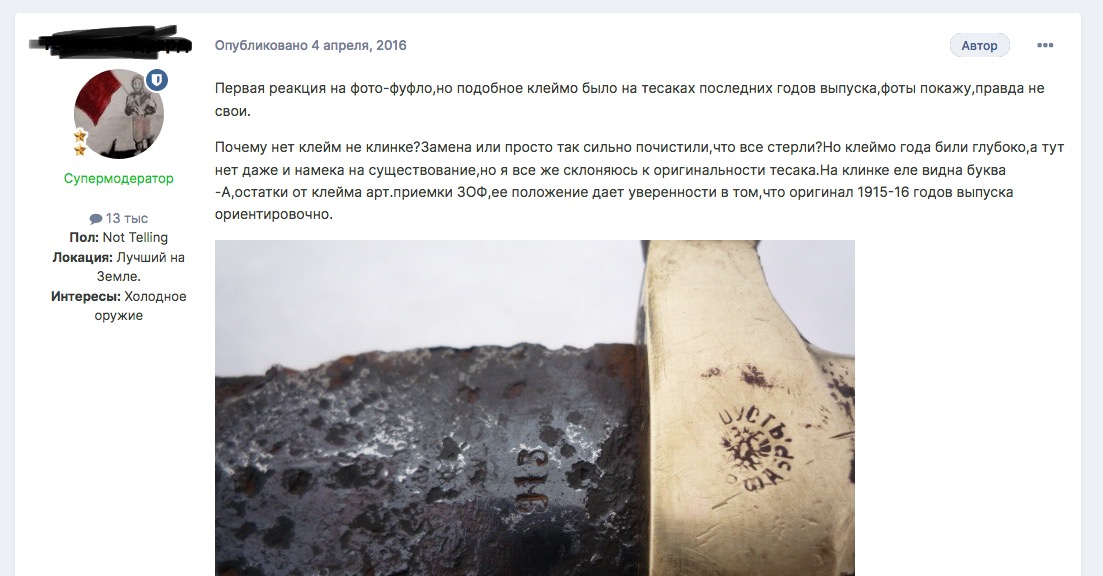

  13. lgg1969
    lgg1969 Oberleutnant
    2.203
    Тихий Омут
    " мне кажется никто не будет заморачиватся с такой подгонкой тесака и материалом "
    Как же я хотел бы так же верить в людей :)
    Вы вероятно никогда в Болгарии не были :)
    Норик подобається це.

  15. lgg1969
    2.203
    Тихий Омут
    Ну , с тех пор многое поменялось :)
    Поверьте , ХО подделывают после часов и одежды и перед едой и лекарствами :)
    И качество растет . :( хотя может это и не так плохо .
    Желающие купить "барабан Страдивари " накупятся и перестанут греть рынок .
