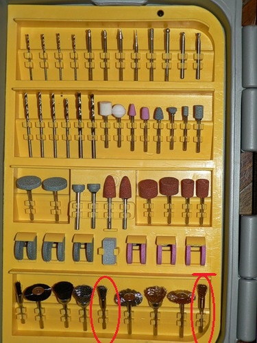

    Прошу прощения что позволил себе вот таким вот образом прокоментить Ваш текст. Ещё вопрос задам Amadeus... а Вы бы чистили клейма стальными щётками? Ещё раз повторюсь... положить его в соляру на час, достать и "почухать" хоть нулёвкой, хоть скотчбрайтом, положить снова в соляру и потом опять почухать. Углы-стыки возле гарды и раковины - обработать дремелем с щёткой, потому как туда будет плохо доставать абразив. Полностью согласен относительно танина и масла. Для север32 добавлю картинку с щётками о которых я говорю. Там одна стальная одна латунная, чистку клейм только латунной и на не высоких оборотах. Хотя как говорится электролиз наше всё, тогда не будет ржавчины даже в самых труднодоступных местах, но количество раковин будет больше ....

    Да, я чищу клейма стальными щетками мелкого ворса дремелем на низких оборотах, с ними особо ничего не случается, при необходимости их можно "освежить", что не желательно.
