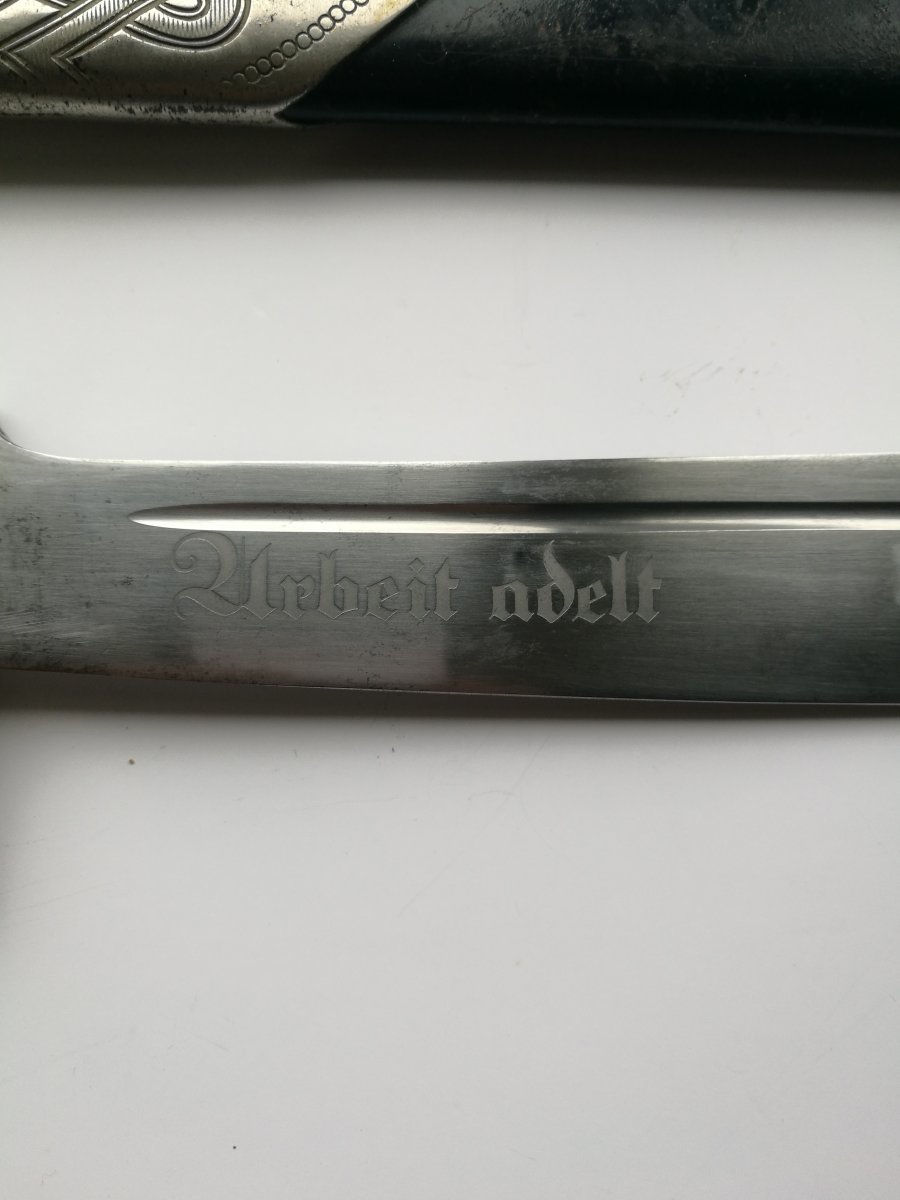

Тесак RAD. Помогите с определением подлинности .

    Спасибо . Я тоже так примерно и думал , но у продавца другое мнение .

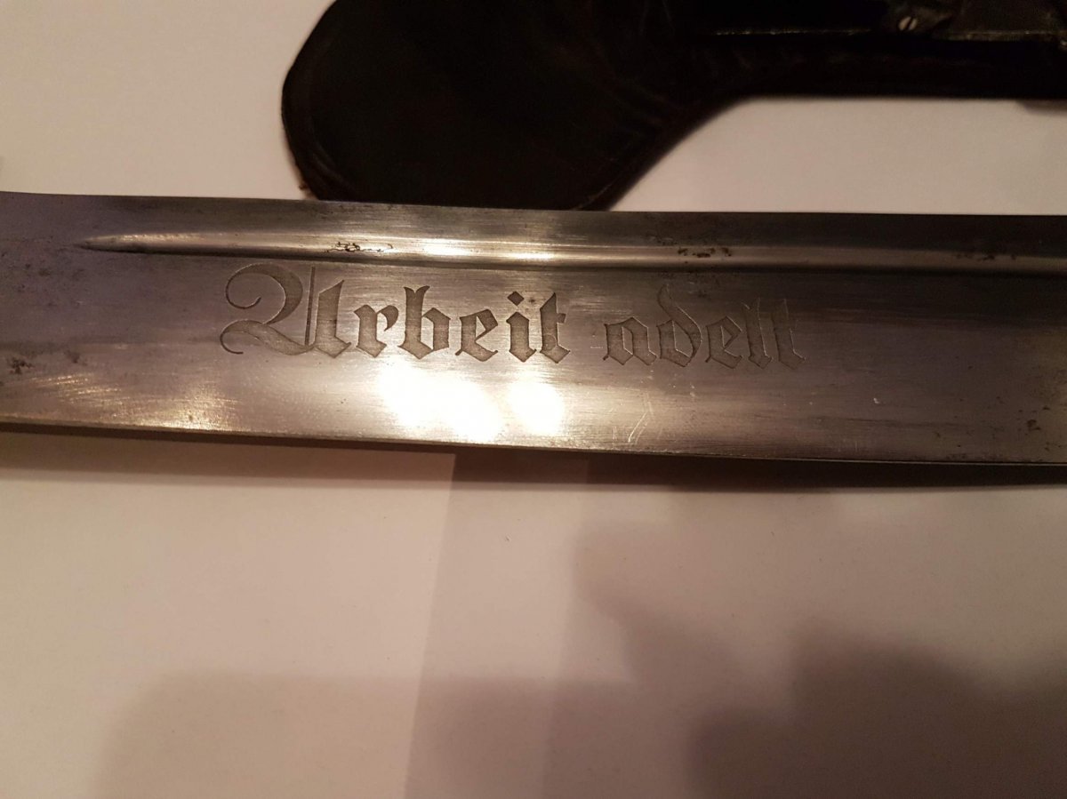

    - по цене на перетравленный девиз и перекрашенные ножны по тесаку сказать проблеметично. К примеру мой интерес к таким предметам, равен нулю,, но если Вы хотите и это последний (больше никогда не будет), то платите пол цены от неперетравленного, так как такого рода недостатки, играют большую роль в цене за предмет,,(сколько бы продавцу не хотелось для полного счастья) ИМХО.
    Напишите хоть, сколько продавец его ценит?

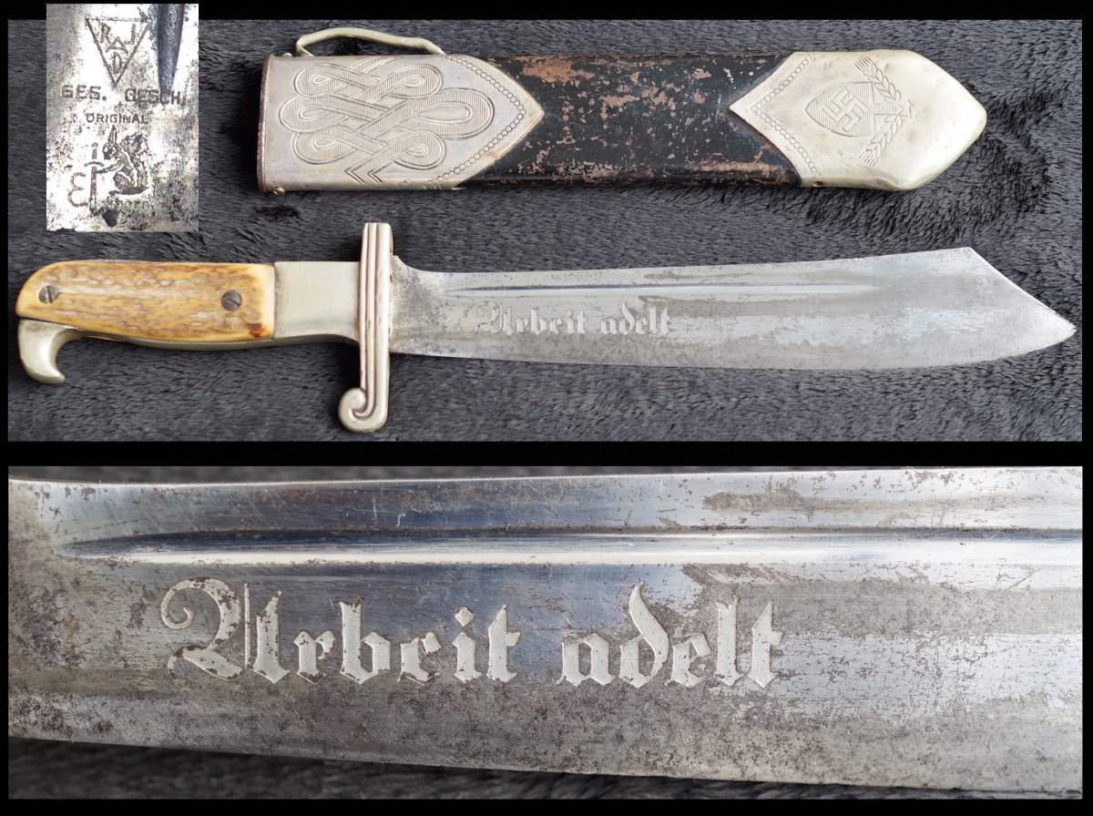

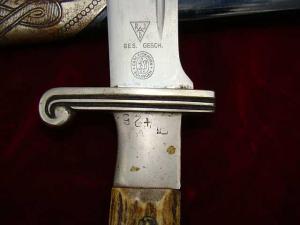

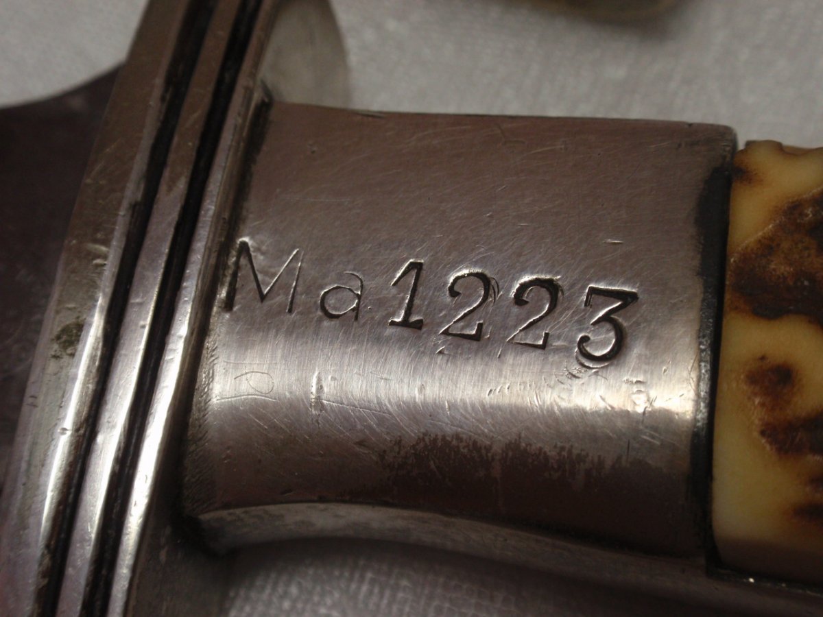

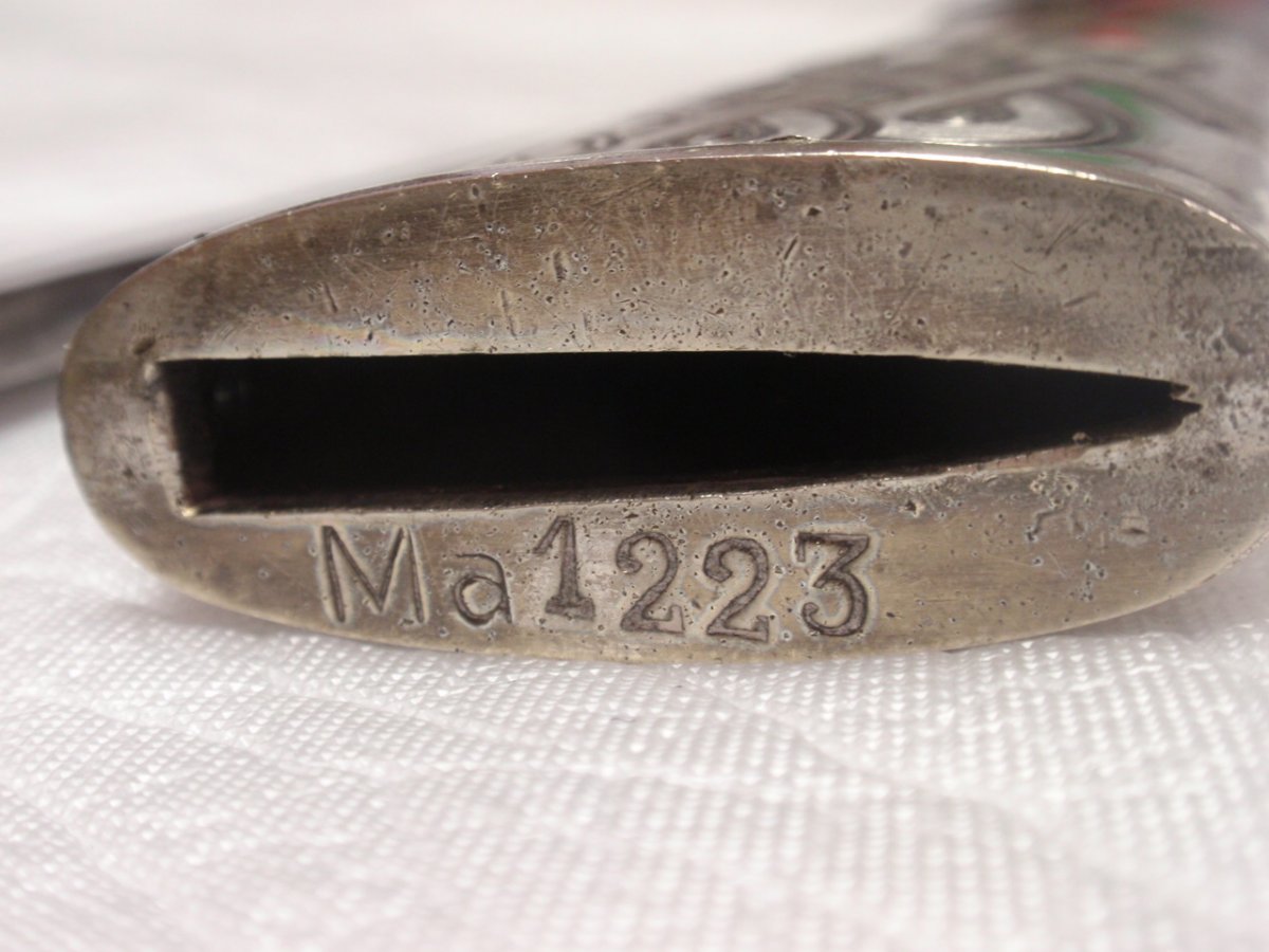

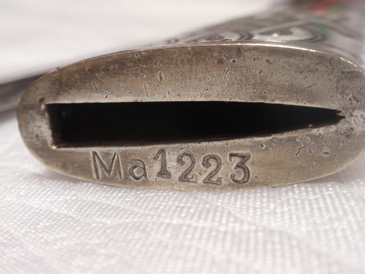

    Олег добрый вечер. Этот вопрос интересовал меня и интересует до сих пор. И очень хорошо что ты его поднял. Именно Ядловский описывает что на тесаке РАД с момента его выпуска 1934 г. и до 1936 включительно проставлялся серийный номер и клеймо гос. патента (Инспекторской приёмки трудовой службы). Так-же я очень много искал информацию на различных форумах, и именно там многие утверждают что клеймо приёмки RAD и гос. патента ставилось до 1936 г. Когда задавал вопрос, получал ссылку на одну серьёзную площадку "Warstory" где описано следующее:
    Описание
    Тесак выполнен в форме, близкой к мачете. Это холодное оружие создавалось не только в качестве парадного, но и активно использовалось как рабочий инструмент. С этим обстоятельством связан и достаточно большой размер тесака, его длина составляет 40 см. На лезвие тесака нанесена надпись «Arbeit adelt» («Труд облагораживает»). На ножнах расположено выгравированное изображение эмблемы трудового фронта. До 1936 года на тесаке проставлялся серийный номер и клеймо контроля качества RAD.
    Но когда я задался желанием преобрести такой предмет (34 - 36 гг.) именно с серийным номером, оказалось всё очень сложно. Я даже не нашёл инфу куда именно проставлялся данный "серийный" номер. Но я нашёл много предметов с номером на рукояти и на устье ножен, в чём ты Олег и прав - это номера подразделений. И они не единичны и совпадают.
    Единственное что выставлю, это фото предмета где человек на форуме показывает на раннем РАД нанесённый серийный номер ну и естественно клеймо производителя и клеймо гос. патента трудовой службы.
    Обязательно нужно добить этот вопрос..... у кого есть какая инфа обязательно пишите!
    С ув........

    По номеру подразделения - это ясно.

    Травить надпись - непросто, иначе бы рынок заполонили "парадники" с "травой".
    Дрогнула рука, невнимательность при копировании из и-нета и т.д. вот и имеем "другой шрифт"...

    Андрюх привет. Я даже Виттама все РАДы перерыл, ну нет ни одного с номером......... Походу Олег прав, с 34 - по 36 г. набитие ноеров это "фэйк" и с этим нужно смириться.

    Я с Олегом согласен давно в этом вопросе (не один год))), потому что помню его РАД при рассмотрении на "параллельном" форуме и потому мне девиз ТС не понравился сразу.

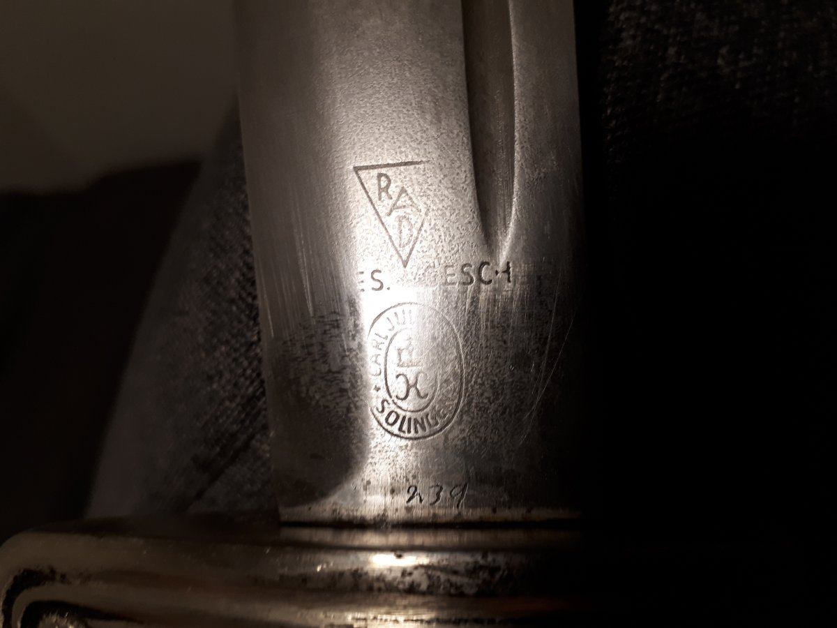

  15. Kollekzioner
    Kollekzioner Major
    4.611
    где-то в центре Европы
    Почему Вы не читаете все посты?

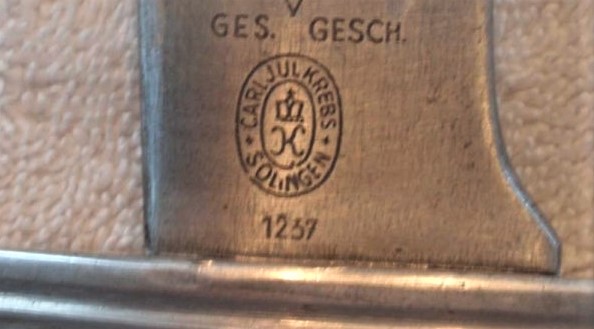

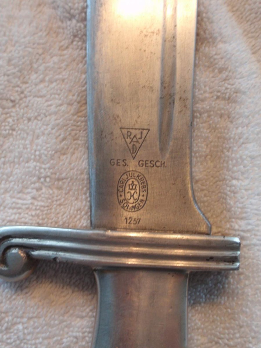

    Цифы на рикассо (по-другому - ПЯТА) обозначают ДАТУ!!!
    Где первые 2 или 1 цифры - это неделя, а 2 последние - ГОД!!!
    В Ваше случае - 239 - это 2-я неделя 1939-го г.
    игорюшкин подобається це.
  16. игорюшкин
    игорюшкин Feldwebel
    698
    украина харьков монреаль
    Читал, прошу прощения. Принял за 12 57. Неделя ? или месяц

  17. zorik.antikvar
    zorik.antikvar Oberfeldwebel
    1.472
    Беларусь, Минск.
    На фото отчётливо видно 1237. (12 неделя 1937 года).
    57 год априори быть не может.
    Kollekzioner та Dzoni.1945 подобається це.

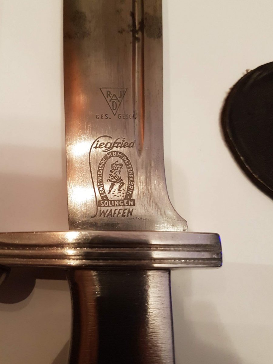

  18. zorik.antikvar
    1.472
    Беларусь, Минск.
    Вот сделал более качественное фото своего предмета. На клине видно покрытие. Много видел в описании что ранние клинки у предметов были выполнены из никелированной стали. Но сильно в это не углублялся, но для полноты темы выставляю.

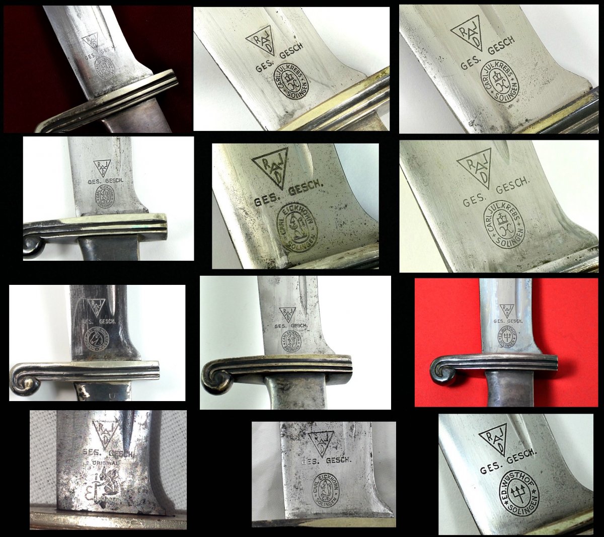

    Коллеги вчера поднимался вопрос по поводу того что с 1934 по 1936 год на тесаки RAD ставился серийный номер и клеймо контроля качества RAD. Очень меня это зацепило, поэтому решил разобраться:
    Так вот трактовка "До 1936 года на тесаке проставлялся серийный номер и клеймо контроля качества RAD" - не верна! Серийного номера как такового судя по всему небыло, за исключением как писалось выше имел место номер подразделения который набивался на нижнюю часть рукояти и устье ножен. Так же номер под клеймом производителя, который указывал дату.
    В других источниках я нашёл судя по всему правильную трактовку и подтверждение этому:
    Считается что с 1934 г. по 1936 г. с фирменным клеймом производителя которое находилось с обратной стороны клинка под крестовиной, ставилась отметка инспекции RAD в треугольнике и гос. патент "Ges. Gesch". После 1936 г. ставилось только клеймо производителя.
    Я собрал фото предметов на проверенных площадках и действительно это имеет место. Поэтому хочу обратиться к форумчанам есть ли у кого в коллекции образец тесака для офицерского состава "RAD Officer" с отметкой инспекции RAD и гос. патента. Так же и ранний RAD который выпускался с 1934 г. по 1942 г. Если у кого-то есть информация о документальном подтверждении о неклеймении с 1937 года отметки инспекции RAD и гос. патента, будет очень здорово.

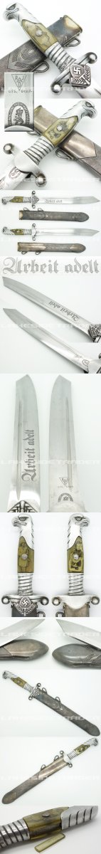

    Ребят вот красота какая!!!!

    Вы просили фото офицерского тесака с приёмкой, вам дали, что не так? Тесак не мой, нашёл для вас.
    Если не устраивает ищите сами. :D
