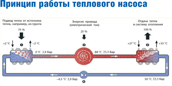

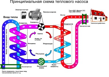

    Реальное средство пережить зиму, даже без сланцевых нефти и газа. Такая технология будет массово использоваться при реконструкции Донбасса и Луганска.

    Технология рабочая. Но, на данный момент не выгодно. Очень большие первоначальные затраты и долгая окупаемость. К сожалению (

    Стоимость такой системы под 20 тыс долл. Окупится она ли вообще хрен его знает.

    А это будет зависить от цен на энергоносители...
    Когда себе такую ставил , была идея пропихнуть на ваш рынок строительства. Но помониторив цены на альтернативу в виде того же газа вынуждены были отказаться....
    Сам отапливаюсь такой штукой.. Только вот скока жрёт так понять не смог... Отдельного счётчика нет на ней и скока там бытовая техника с освещением паралельно насасывает из общей составляющей вычислить неудаёться...

    Дык грунтовые воды должны быть высоко, она от них же греется. Расход электричества 50% на фунциклирование системы.

    Не факт , там пофигу... В наших широтах зарывают на 1,5 метра ( этот слой грунта не промерзает). А так спираль кладут хоть в грунт , хоть в водоём. Видел даже системы у которых спираль на открытом воздухе ротондой стоит , но они после -5 градусов свои функции перестают выполнять.

    Я сплит-системой обогреваю осенью, эффект такой же.. на киловатт электроэнергии два киловатта тепла.
    Есть ещё вакуумные солнечные коллекторы но они ещё дороже выйдут. Надо учитывать конкретное состояние места, где будет внедрятся такая система.

    Добре коли внизу є термальні води з + 25-60 С, а так стандартна темп. +5- 11С, ситуація: насос щоб підняти воду на поверхню мін.--2-3 кВт, тен щоб її підігріть до робочої температури і піддержувать в системі - 2-7 кВт, труби, кабель.
    Непростіше поставить електрокотел, кондиціонер спліт-система, електр. теплий пол.
