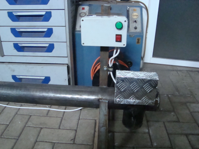

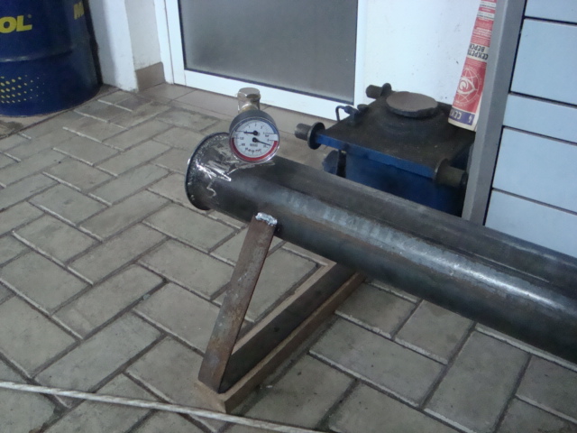

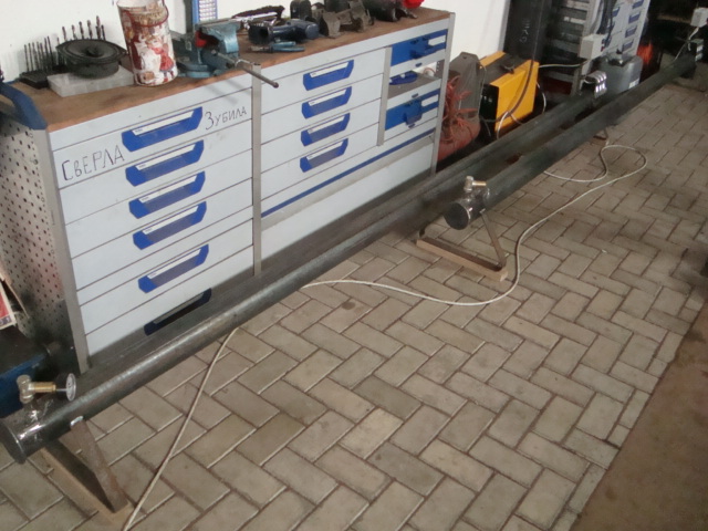

    мой сосед по своей работе (холодтехника) имеет понятие к отоплению и этой зимой поизвращался: труба Ф108 длина 4м, 220в, 0,7л воды(не опечатка!!!).При выходе рабочий режим берет 1,0-1,2квт, через 20-30 минут 650ват. Руку не удержишь...Сам не верил. Если есть интерес по тепловому насосу, могу дать в личку координаты товарища, ему будет интересно поделиться...
