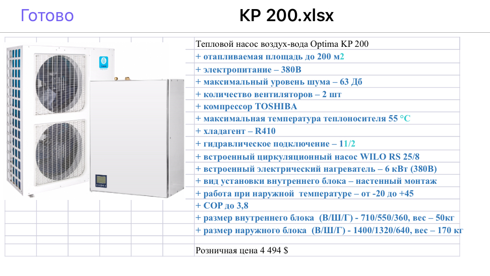

  19. БукинГена
    БукинГена Major
    2449
    258
    5.653
    2.871
    Где то за городом...
    Спасибо за советы!
    Вот такую машинку предлагают
    METHALL та Боб67 подобається це.

    Доброго дня, попросіть в них таблицю розрахунку СОР. Це табличка залежностей споживання електричної енергії і зовнішньої температури, має бути вона стовідсотково. Так само, як я колись писав, крок оребріння теплообмінника зовнішнього блоку і схему фреонового контуру, це так само сає бути. Уточніть, в постачальника по чому спрацьовує режим відтайки. І по гідравліці блока киньте характеристики, цілком можливо, що даний насос забезпечує компенсацію втрат і витрату теплоносія через теплообмінник на борту блоку. Скиньте це все сюди і можно буде подивитись, щось порадити.
    БукинГена подобається це.
