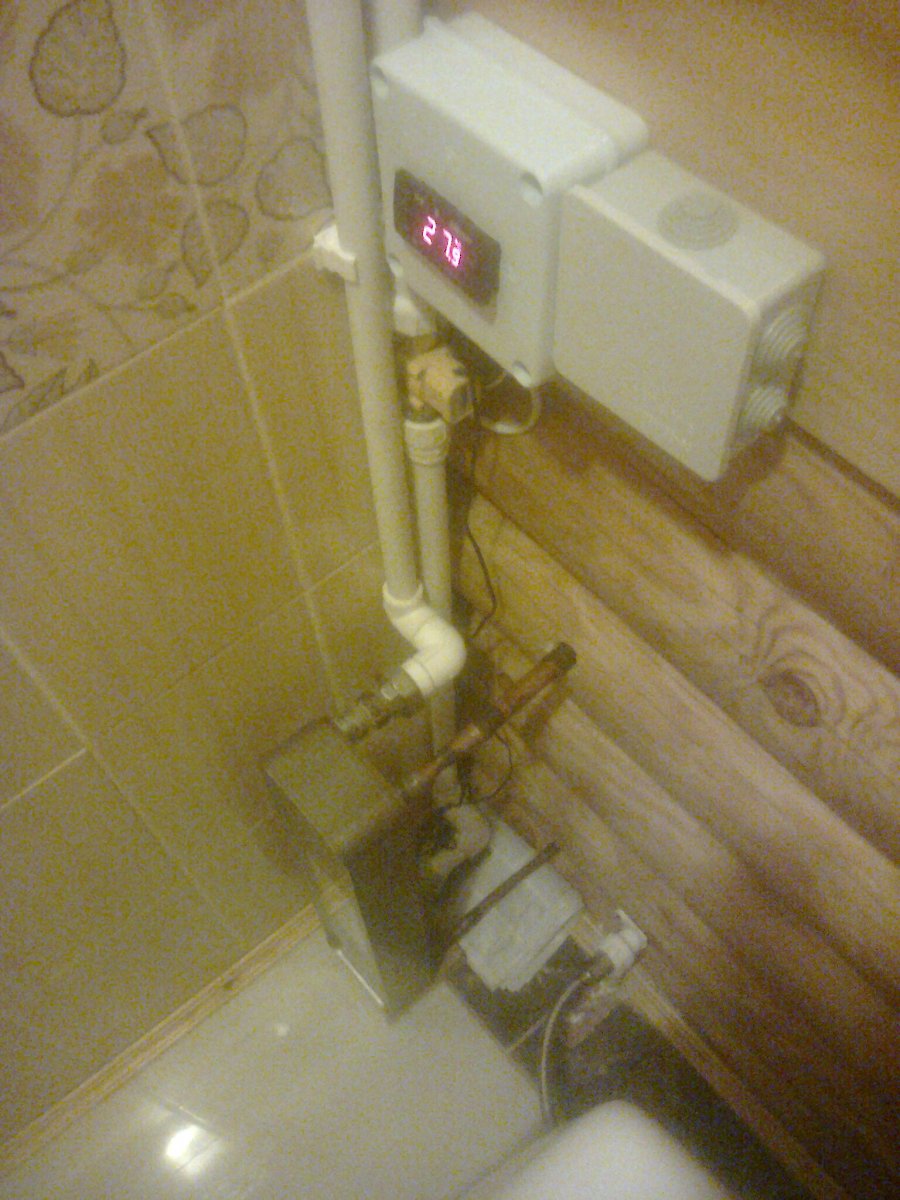

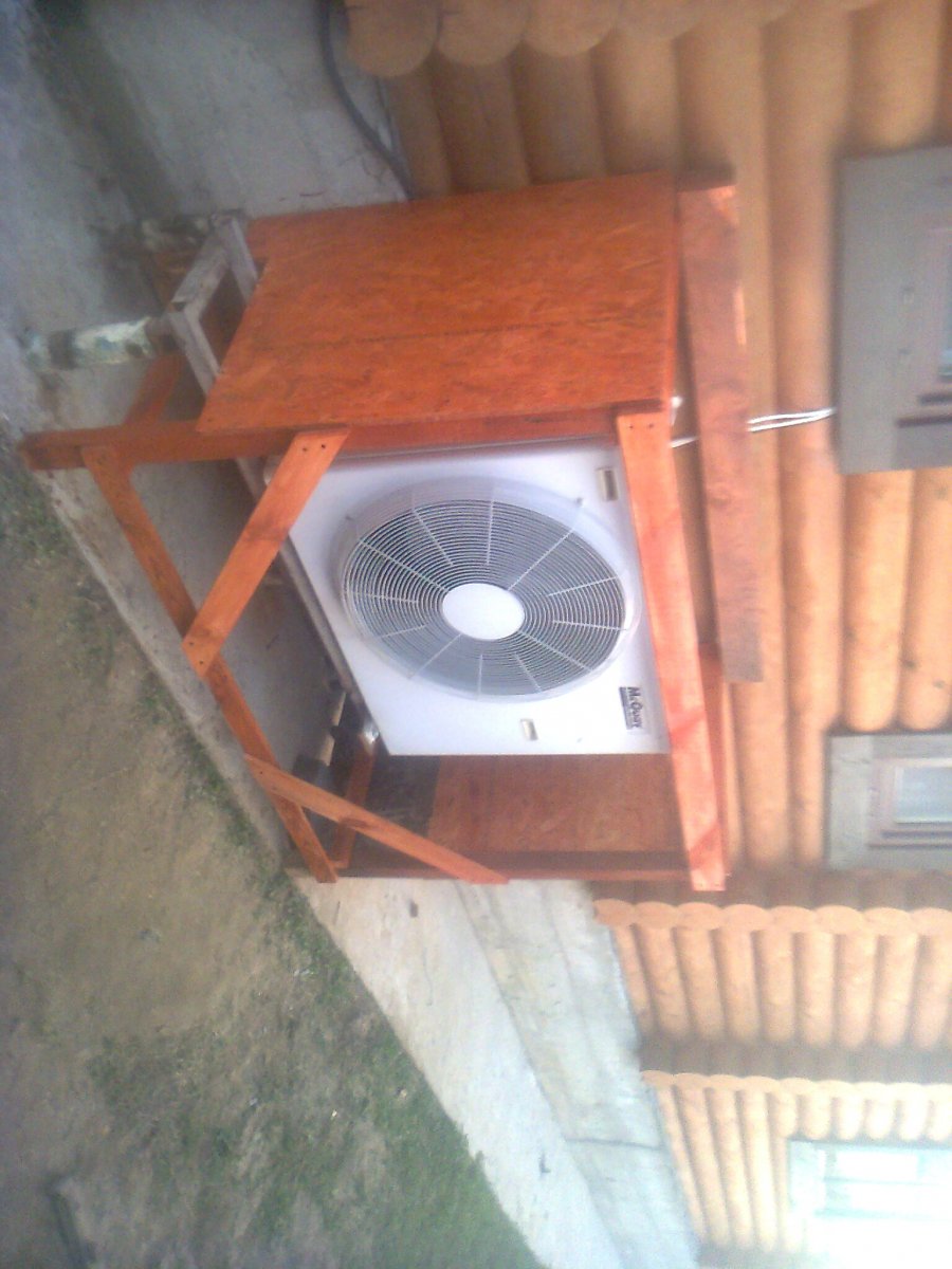

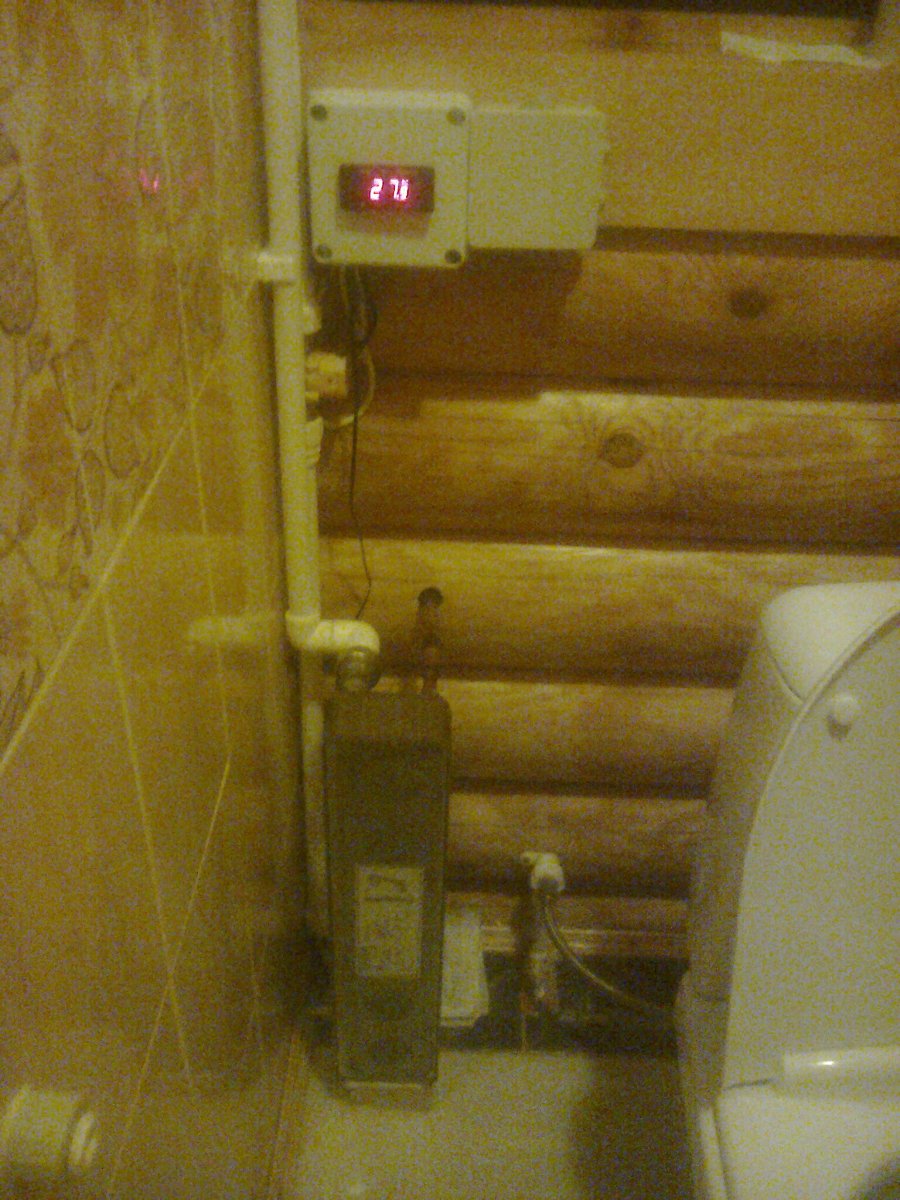

    На фото- домик с нар.блоком.
    И в туалете контроллер с верху,а теплообменник с низу на полу с лева.
    Вот такой ТН . Всё просто.Тянул весь дом,на первом этаже 70 м.кв тёплого пола на втором этаже батареи.

    В теплообменник с наружного блока входит фреон по медной трубке и нагревает воду отопления.

    Контроллер типа елитеча за 700гр.,плюс простой датчик протока,чтоб при утечки воды ,компрессор не пошёл в разном.

    В правой коробочке сверху- релье.
