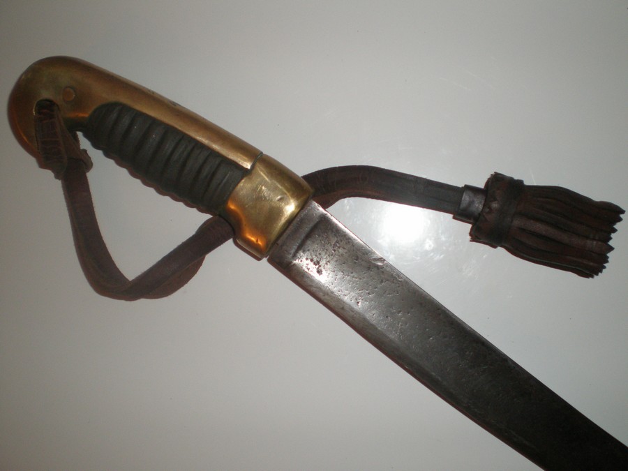

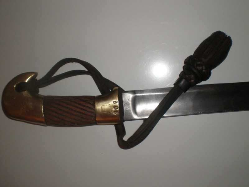

    Пересмотрел кучу старых фото с казаками,где более менее можно рассмотреть темляки на шашках,размеры взял уже не помню на каком сайте...С советскими 27г.проблем нет,а вот царских практически найти невозможно..
    ..Вобщем доноры револьверные шнуры,и планшет годов так 40Х... Хочу услышать мнение камрадов которые в "теме"-аутентично -ли?

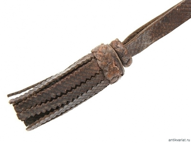

    Серега,разве он не зубчиками был?

    Это СЕСЕР,у царского солдатского шышка вроде длинней.

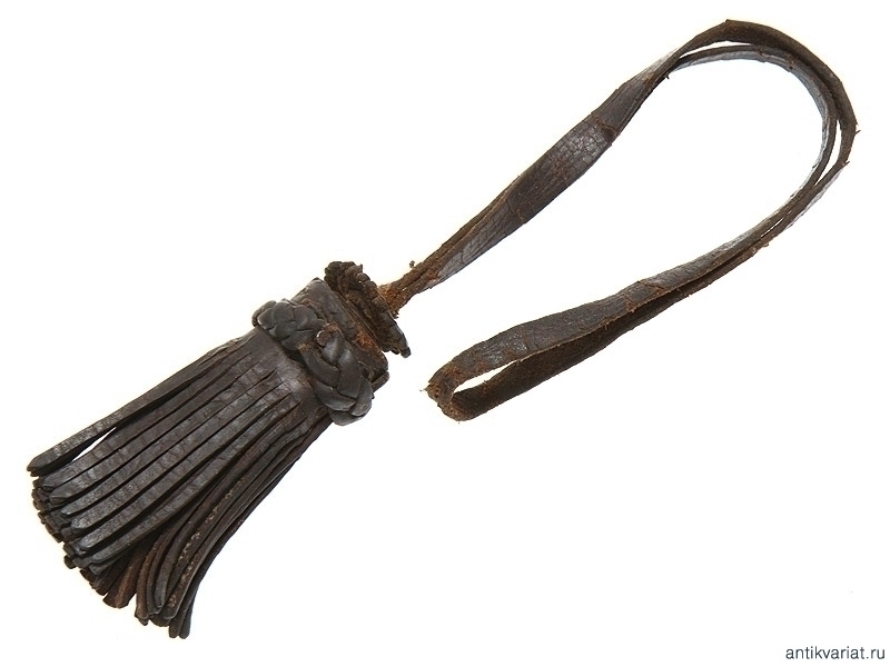

    Видел и зубчиками и в косую срез на кистях,так же прямая обрезка,коронки темляка:косичка,зубчики,и как на 27 просто шлея ,..жаль голословно ,фоты не сохранялo_O Лазил на "леибштандарте" там были темляки по царизму на прдаж...Как бы единного образца я не определил,кистевой ремень в двух вариантах-косичка и шлея..
    Вот на фото где стырил не помню-выкрайку на 27,и царский темляк с "лейбштандарта"

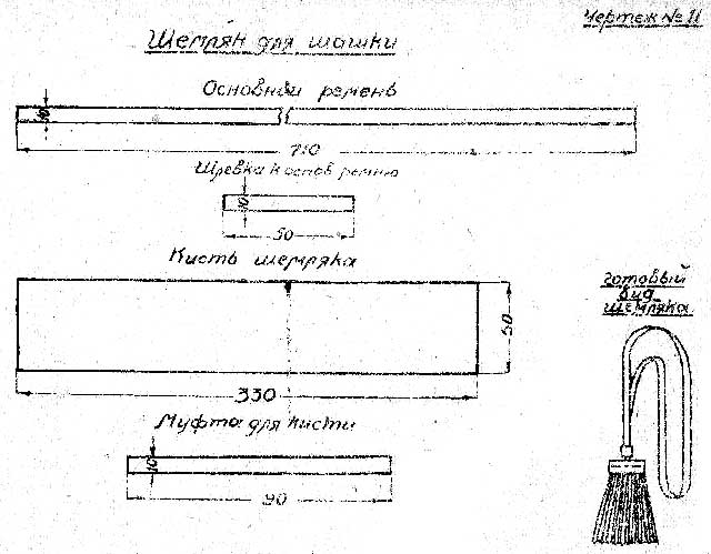

    Сань у 27, -50 мм.у царской 70мм..

    Вот,источники заслуживают доверия..
