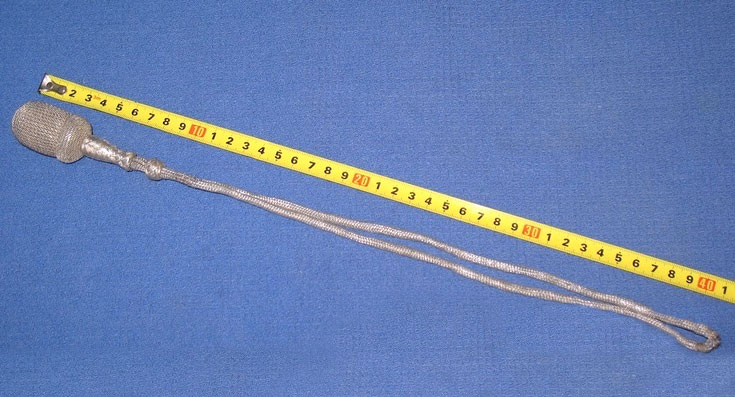

    Уважаемые коллеги, подскажите пожалуйста, что не так с этим темляком? И чей он, длина с жёлудем около 40 см. С ув.

    А почему с ним обязательно что-то должно быть не так?

    Смущает донце жёлудя. Обычно оно по другому выглядит. И 40см. - для каких это кортиков?

    Обычно-не значит всегда. Точные размеры есть?

    Я вижу по фото примерно 42 см, то есть, если бы шнур не был ослаблен, а был бы натянут, то 43 см могло бы получиться?

    да, возможно 42-43см. Это Luftwaffe? Wehrmacht Heer?

    Для армии и флота предписывались темляки длиной в 43 см. Более длинные шнуры морских темляков могут объясняться приверженностью морским традициям, либо бОльшим удобством при завязывании узла. Что касается Вашего темляка, то его можно отнести и к армии, и к флоту. Донце, типичное для морских темляков, может быть, в данном случае, особенностью производителя. Темляк такой длины удобнее будет вязать, конечно, на армейском кортике, чем на морском. Хотя я лично, для начала, попробовал бы на морском. Вязать тогда нужно снизу, по направлению к навершию, этот способ показан мной в теме по морским темлякам Германии.

    Пожалуйста. Кстати, мнения американских мэтров расходятся с европейскими. В частности, с немецкими. По информации немцев длина шнура для морских и армейских кортиков предписывалась в 41 см. Полная длина подвески(жёлудь, ножка и полозок) должна была составлять 7,4 см для морских и 7,8 см для армейских темляков. НО! Немцы указывают на один важный момент: в предписаниях размеры указаны со словом «примерно». Это значит, что не было жёсткого требования строго выдерживать указанные размеры. Отсюда и отклонения, в зависимости от производителя.
    Кроме того, некоторые моряки считали более короткий темляк более удобным(он не так болтается при ходьбе) и, как следствие, более практичным(не так быстро изнашивается).

    Уже всё сказано, но я понял, что Вас смущает.
    Эти нитки (крест-накрест) добавлены позже, видать, при износе начали выпадать "спирали", из которых и состоит донце.
    Вот и "укрепил" кто-то (в наши дни ИМХО)
    П.С. С "люфтовым" трудно спутать - он 22-23 см всего, причём одинаков для обеих моделей - и 1-й, и 2-й

    Да, нитки смущали (никогда раньше не видел) и длина несколько меньше. (но натянуть на 43 см. можно). Вобщем понятно, что нормальный армейский темляк, хоть и несколько уставший.
