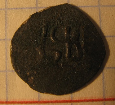

    Здравствуйте, прошу атрибутировать монету, предполагаю, что татары. Найдена над пгт.Гаспра

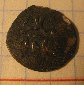

    В восточной нумизматике нет слово "Татары", да и вообще его нумизматы не любят......это как Хохлы, Москали, Жиды, итд
    Состояние плоховатое, но имя читабельно: Фиолетовым - "Арслан" Зеленым - Девлет.........то есть это Бешлык Крымского ханства, хан Арслан Гирей сын Девлет Гирея, 1-е правление, 1748-1756 год

    Спасибо, Вы как всегда на высоте. Подскажите, бешлык чеканился из серебра, монету чистить до цвета серебра, или оставить так как есть?

    Серебро, но только низкой пробы. Этот бешлык не очень частый, тому вопрос - че с ним хотите делать?
    Еже продать, то не трогать, оставить как есть. Еже для себя, то попробуйте "Трилон-Б". А само лучше, зайдите в раздел чисток монет, там разного рода билона полно, гляди люд подскажет.......я более на железе зациклен, тому не моя тема...
