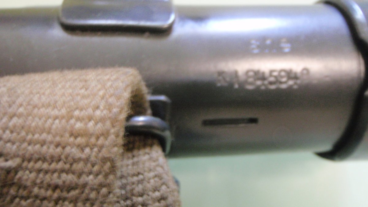

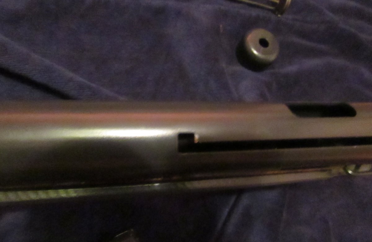

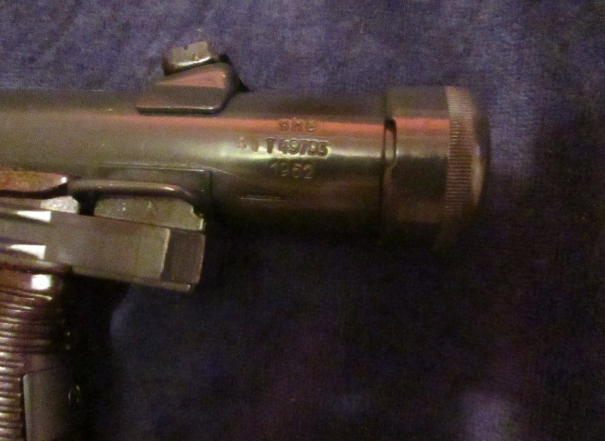

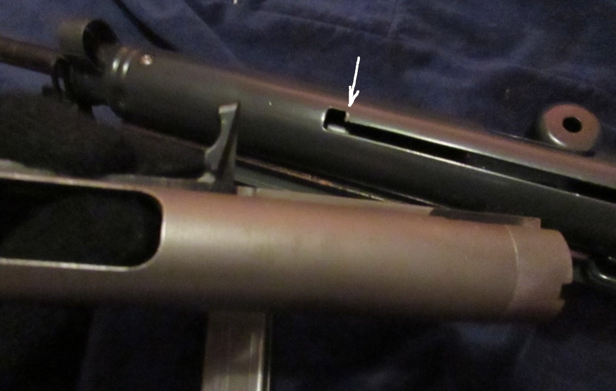

    Привет Всем!:)Первый раз пишу здесь, и честно говоря без удовольствия, но что же делать?! :eek::eek::eek:Ситуация следующая, 23.05. у камрада тартар66 купил оставшуюся в теме заготовку под СХП Са 26, номер KI 84594, без года выпуска. Оплатил двумя платежами, квитанции могу выложить. Для покупки заявленного в теме предмета использовал систему личных сообщений. Получил посылку и обнаружил другой предмет, восстановленный ММГ Са26 номер KI T49793 1952 года выпуска, и все бы ничего, но я обнаружил дефект, а именно затвор в переднем положении клинит в пазу просто при передергивании, на выступе коробки образуется наклеп! :eek::eek::eek: Стрелять холостыми не проверял, так как пока ствола СХП не имею, но могу себе представить! Я сразу написал претензию продавцу тартар66, в ответ тишина, хотя сообщение он сразу прочел. Тогда я потребовал вернуть деньги, дал свою карту, он меня эээ...послал в общем в не очень хороших выражениях. :confused:Могу модераторов подключить к переписке без проблем. Считаю продавца неправым! Во-первых я получил не зарезервированный мною предмет из темы, а другой, нигде не заявленный. Перед покупкой спрашивал как работает автоматика - он уверил, что все отлично. Ни про какие заклины не сказал!!! Итог - прошу выслать кандиционный предмет, заявленный в теме раздела продаж, или вернуть мне мои средства!!! Также продавец сказал, что я типа поставил свою СХП трубку, из-за нее клинит! Хочу подчеркнуть, СХП трубы НЕ ИМЕЮ ПОКА! Заклин идет на его родной резаной трубе, могу снять видео "процесса", какая там труба сейчас стоит! В общем жду помощи модераторов!

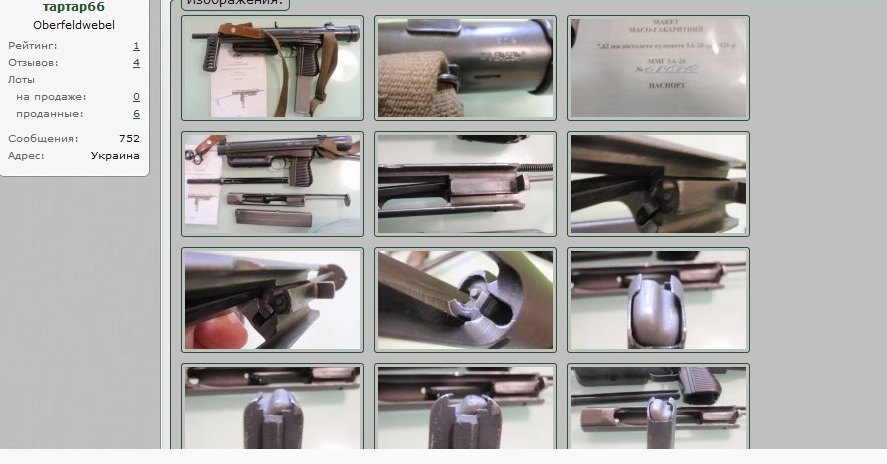

    Я оплатил предмет, заявленный в его теме в разделе продаж, пост №4 от 20 мая 2020 года. Он оставался один под СХП в наличии, по фото качество восстановления мне понравилось.

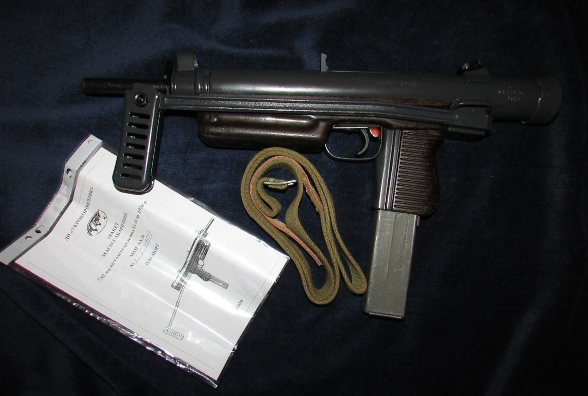

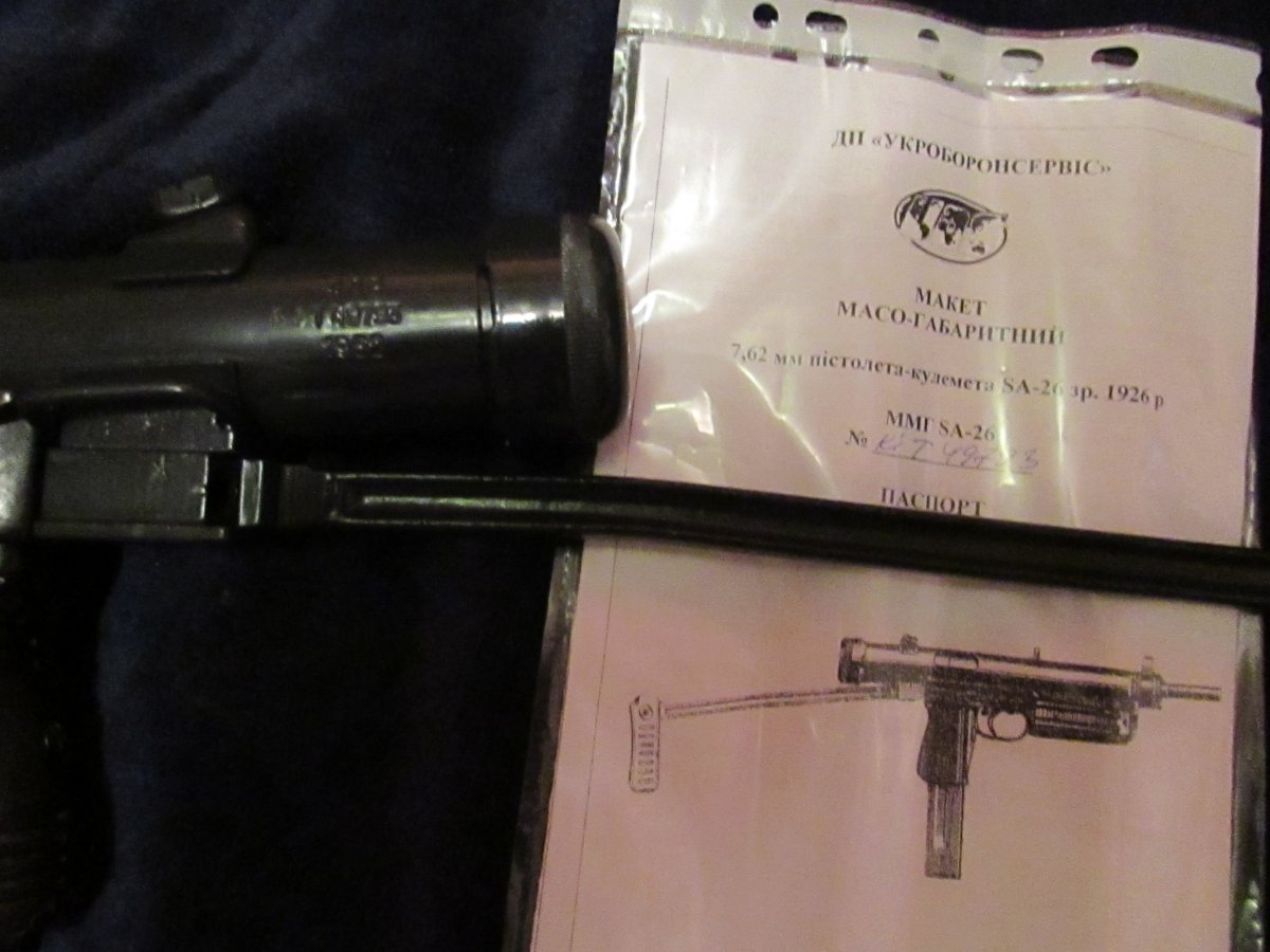

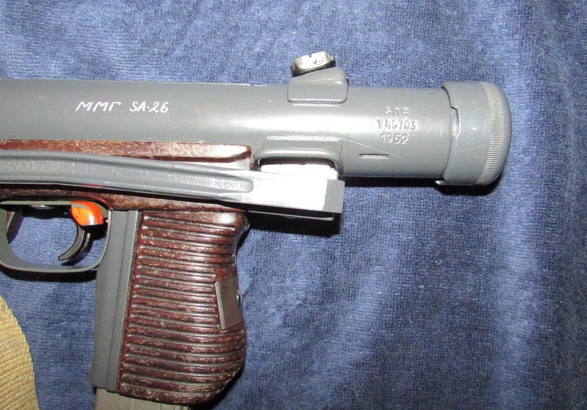

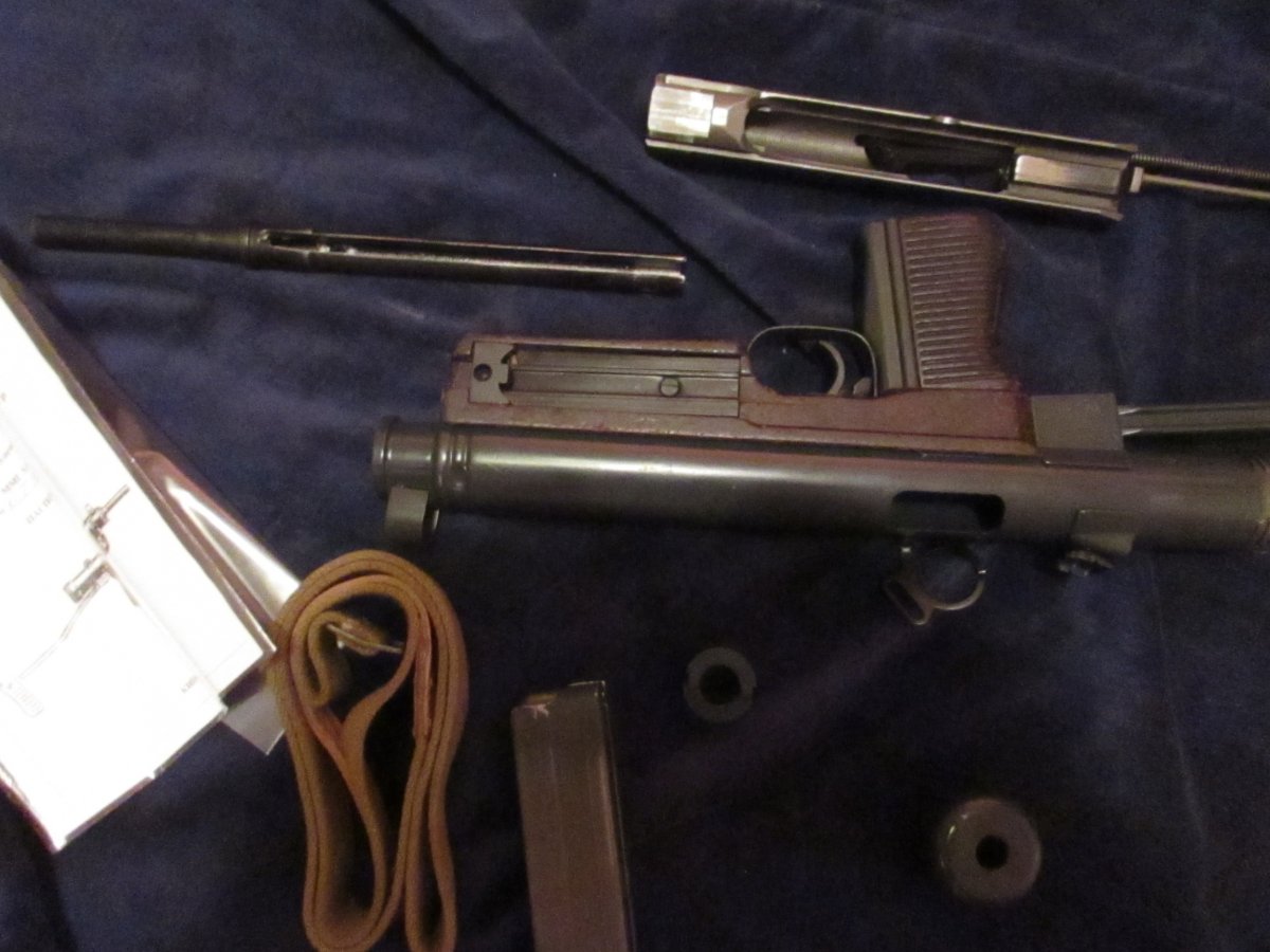

    Фактически получил другой предмет с "сюрпризом", фото выкладываю.

    И кстати у заявленного в теме Са, зеркало затвора восстановлено лучше:smile_12:. Сейчас сравнил. У прибывшего предмета восстановленная часть отличается здорово, крупные фото тоже могу скинуть сюда, без проблем.:smile_11:

    Уважаемый Камрад! Прочитал ваш пост и не много с Вами не согласен! Так как все ммг СА-26,24 одинаковые,и у всех ручка затвора типа подклиневает!Но при перезарядки рычаг затвора нужно приподнять и тогда он отводится назад! Ето и есть особенности етой конструкции у всех СА.Вина Камрада тут не совсем понятна,разве что номера другие!А так принцып работы у них все одинаково.С Ув.

    Уважаемый! Не берусь судить, но судя по предьявляемым претензиям, вы первый раз в жизни взяли в руки данный ПП. Рукоятка затвора в данных ПП не подклинивает, её просто нужно поднимать при смещении назад. Второе... Делать оценку качества реставрированого затвора, "гоняя" его по макетному стволу?!?! Да и в теме чётко обозначено ЗАГОТОВКА под СХП! Так что изучайте матчасть! И надфиль вам в помощь. P.S. Не моё дело, просто из-за таких "тупых" претензий людей которые не разбираются в оружии, Райберт потихоньку превращается в гнилое болото.

    Там заклин серьезный идет, думаю какой-то перекос присутствует! Или во всех ПП Са 26 ручка затвора подъедает выступ кожуха в пазу? С год назад я сам тут выставлял Са 26, восстановленный под СХП. :):):):smile_12:, ничего такого с ним не было. Он был куплен Камрадом и до сих пор его радует, насколько я знаю. Если так все прекрасно - почему я не могу получить предмет, заявленный в теме?!:);)Который резервировал?! Я НЕ ОТКАЗЫВАЮСЬ ОТ ПОКУПКИ, я хочу получить свой резерв, а не что-то, похожее на то-то:p:p:pЕсли этот 1952 такой хороший, почему продавец произвел замену, не поставив меня в известность? А?:);)

    Так ! Ручка клинить для того щоб затвот не взводився без потреби,чи після якогость удару чи інше! При стрільбі ручка не доходить в цей паз,так як цю відстань компенсуе патрон загнаний затвором! А ваш схп який чітко працював,то там стволик схп був майстром зроблений довше на 2-3 мм і ричаг не падав в отвір цьго пазу,от і все Вам пояснення!
