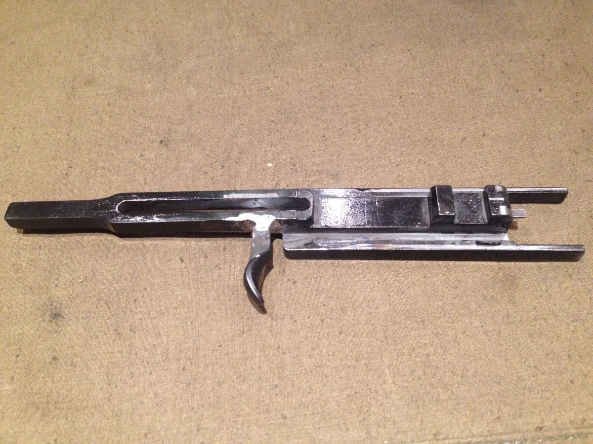

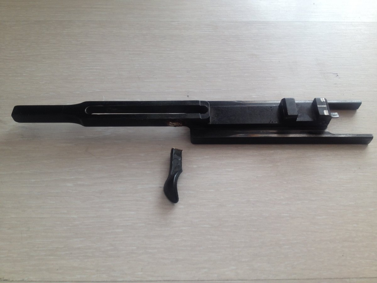

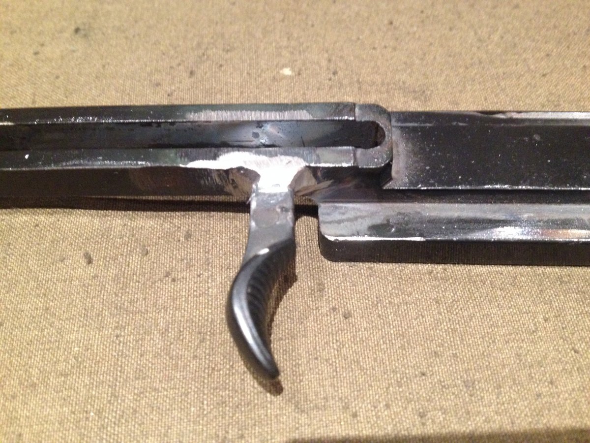

    Слабой стороной этих ружей, все еще является стебель затвора , он отламывался у Миши неоднократно, после того как на моем ружье отломался , обратился по гарантии, делали месяц, в результате, отломался при первом движении в холостую, его чего-то паяли, вот такая гарантия, это фото после гарантийного ремонта и одного досылания в холостую,
    Но , за дело взялась фирма "Стрела", там приварили очень прочно и надежно, вообще если "Стрела" за , что берется, это получается очень качественно.

    Жах, що ж то за метал такий?

    Не металл , сварка, два больных места , ручка и тяги, в мастерской устраняют быстро и по гарантии (в Одессе нормально сделали) , при настреле большом вылазит

    Так Ваня все обварил так что ничего не отвалится , он учел ошибки , у него и тяга и ручка проварены были

    так і є, все заварено. Але це якось дивно, коли деталі відпадають. Як можна робити зброю, яка розвалюється)))

    ну то турки))) , за эту цену , довести его до рабочего состояния "под спорт" не дорого и легко. Эти ружья спорт без доработок не выдерживают , где настрелы и темп огого , а если ты обычный дикий стрелок или охотник , то запаса прочности того что заложил завод хватит на сто лет.

    Учитывая , что ручку отремонтировала "Стрела" думаю , что ничего, самое слабое место там - эта ручка , все остальное вполне себе.

    еще тяги

    На моем ТТ-12 тяги порвались примерно на 6й сотне выстрелов. Осмотрел места излома - ощущение такое, что там была пайка латунью, какой то желтый металл.
    Ручка вроде пока на месте.

    у меня примерно так же на 600 тяга ,потом через примерно 600 ручка, настрел уже 2000+ больше ничего не ломается. Главное что все легко ремонтируется
