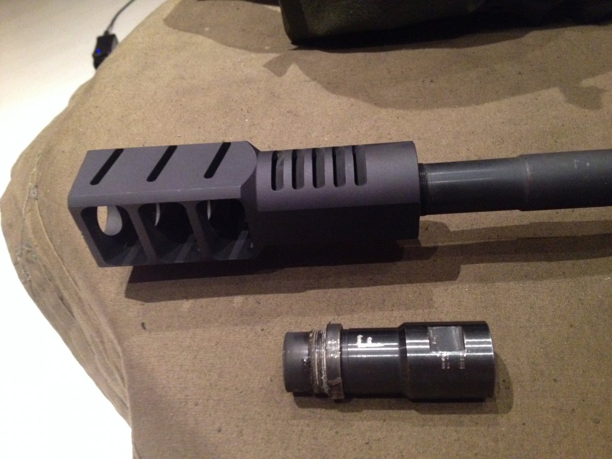

    Дорогие друзья ! На последней тренировке выяснилось, что конкретно вот этот дтк Ильина, купленный на этом сайте, кстати дешевле чем в МЕ,хотя и фирмы МЕ, стал без переходника, прямо на ствол, конкретно моего ружья.
    Для наглядности , дтк Ильина на стволе, рядок переходник - чек.

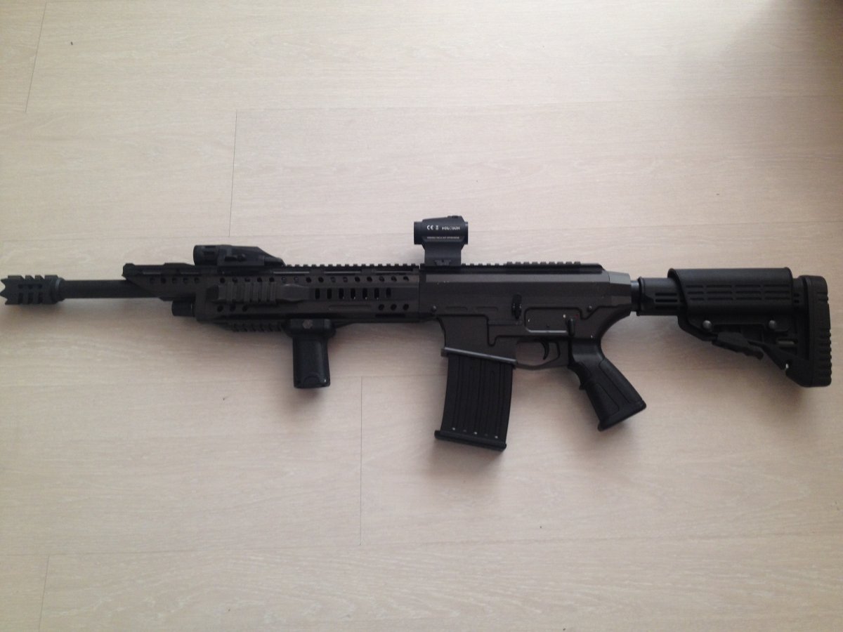

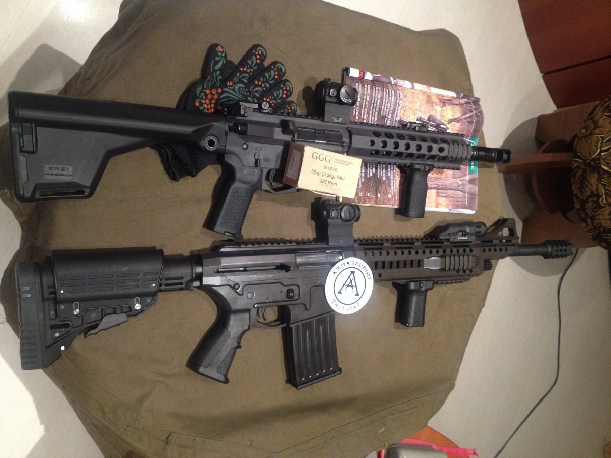

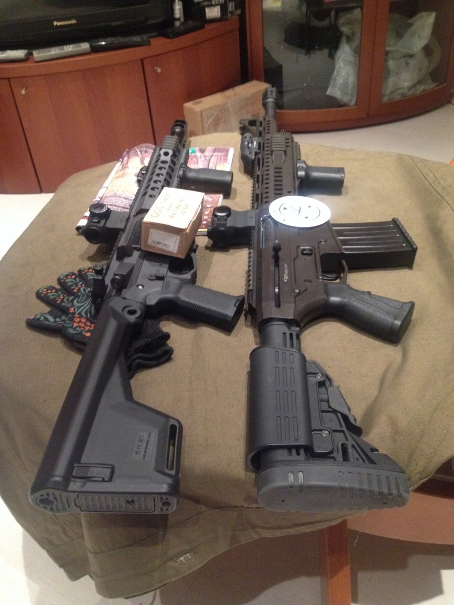

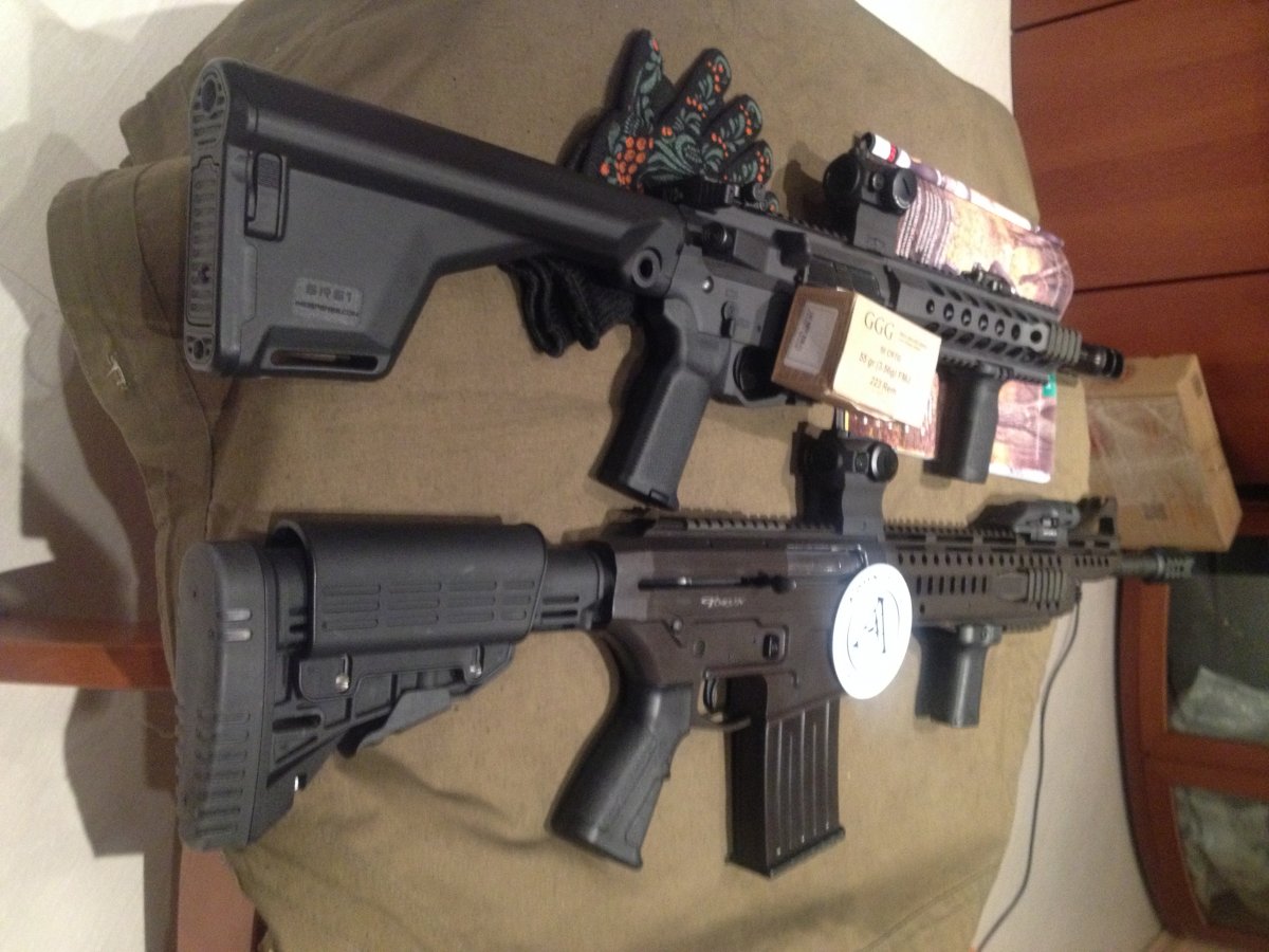

    Сходство АR-ки и Тайгира.
    Cro$$, Teplotehnik та Р а д і с т подобається це.

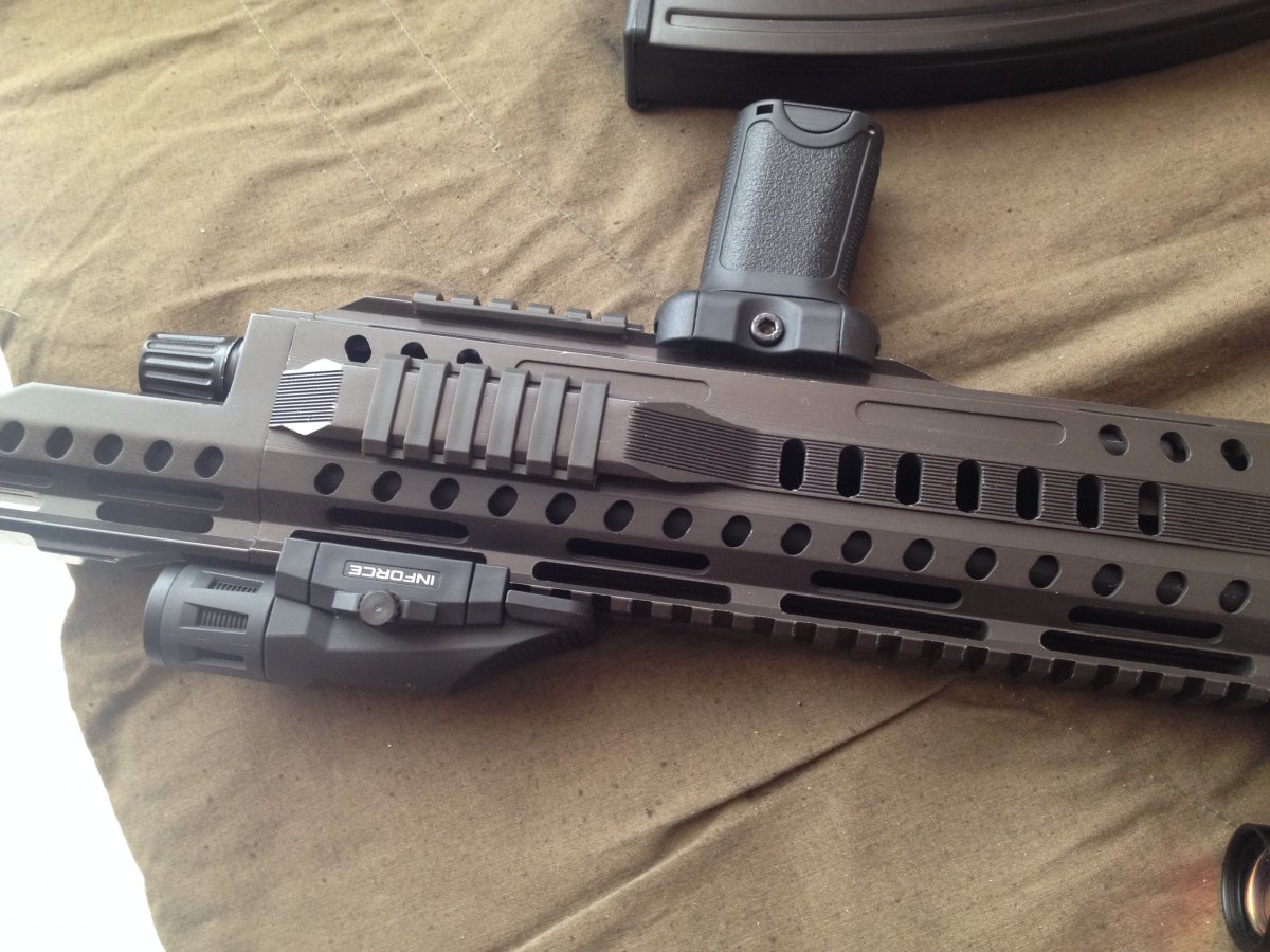

    Коллиматор Holosun http://safari-ukraina.com/pritsel-holosun-hs503gu/p177350/
    Конкретно этого нет в наличии, но есть похожие, на сайте. Пока хорошо, а там посмотрим, в комплекте повышающее крепление.
    Комплектация ружья , практически все идет в комплекте, продает Ствол, ну разве ручка передняя и фонарик отдельно докупал.

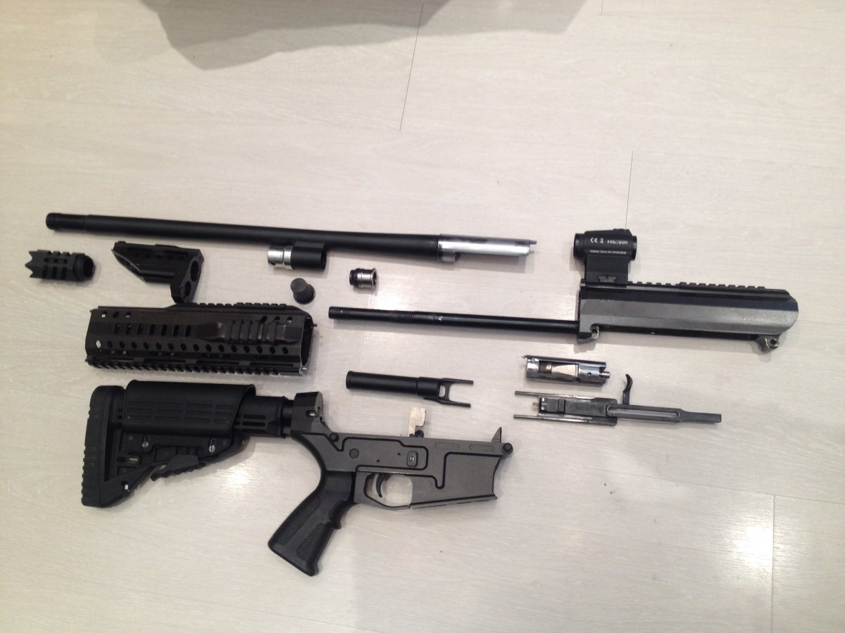

    Отнес к оружейнику , ему удалось :
    снять таки ствол и почистит поршень, отполировать детали, теперь могу почистить поршень,
    подполировал окно выбрасывателя, теперь магазины легко выпадают при нажатии кнопки, особенно при наличии одного патрона в магазине, так как пластмассовый штырек , который отвечает за постановку на 33 все равно цепляеться за горловину и мешает магазину выпадать, на длинном 10-ке не критично , на коротком не выпадает при всех израходованных патронах, получается глупость, штырек который ускоряет перезарядку, за счет постановку на 33, мешает магазинам выпадать, да вставлялись магазины и раньше легко, обратите внимание магазин без патронов вставляется трудно, так как пластмассовый штырек упомянутый выше - цепляется за горловину,
    спилить мушку, так как все равно не соосна с целиком ( ниже по высоте ) и мешала лучу фонаря светить ярко.
    да хром таки не посыпался - это была освинцовка, но пятна все еще есть.
    Завтра посмотрим , как будет работать на практике.

    Такое впечатление , что турки доводят вручную , так сказать допиливают каждый образец .
    Так сказать в разоборанном виде. Все кроме одной маленькой детальки . Забыл ее сфоткать.
