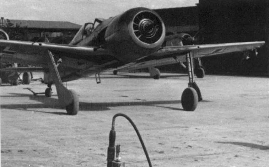

    Ага, вот его машина: A-5, WNr.1243, ремонтные мастерские IIй группы, Витри-эн-Артуа.
