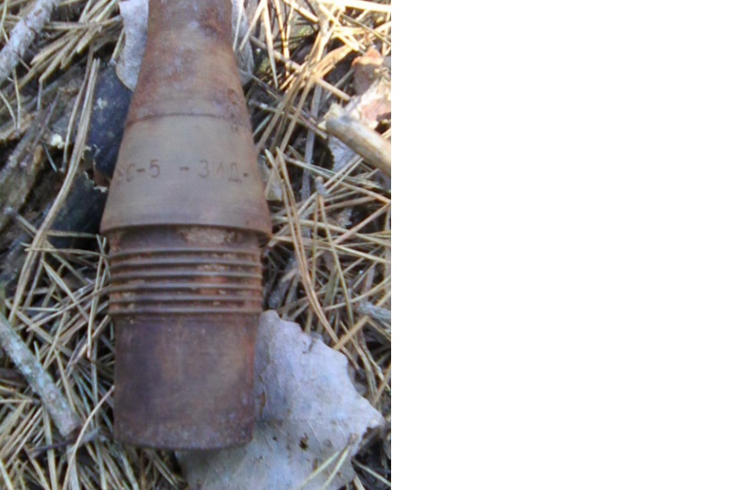

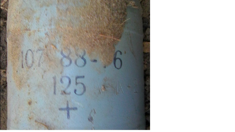

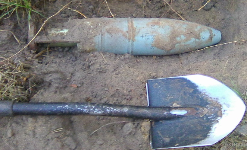

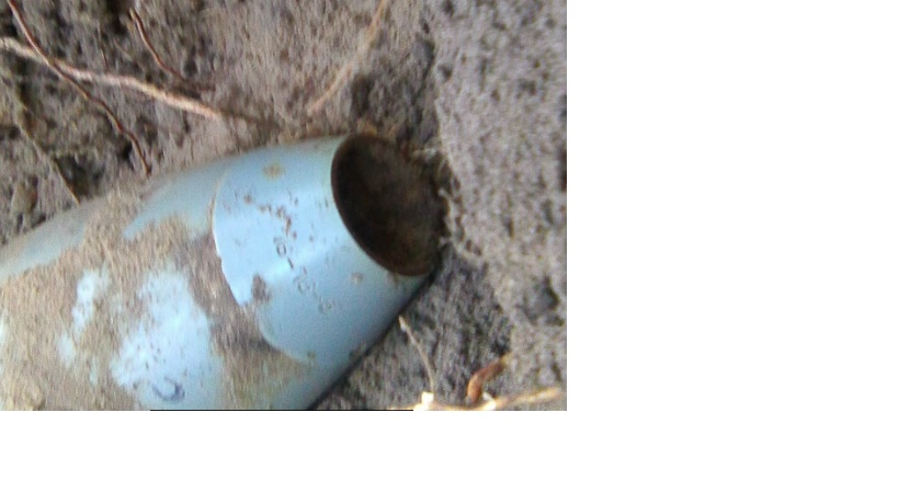

    Доброго времени суток!
    Подскажите,пожалуйста по находке-не опасен ли. Взрыватель был выкручен и лежал рядом.
    Заранее благодарен.

    Какой смысл Вы вкладываете в слово "опасен ли"???? Как взрывоопасный предмет - условно опасен (ВВ внутри корпуса), в уголовном - очень опасен - запрещенное к обороту вещество (ВВ) в корпусе, в "травматическом" - тоже опасен если на ногу уронить.
    Взрыватель ВС-5 тоже ничего хорошего из себя не представляет - 12,5 грамм тетрила как ни как.

    Я имел ввиду нет ли например донного взрывателя,можно ли сделать макет

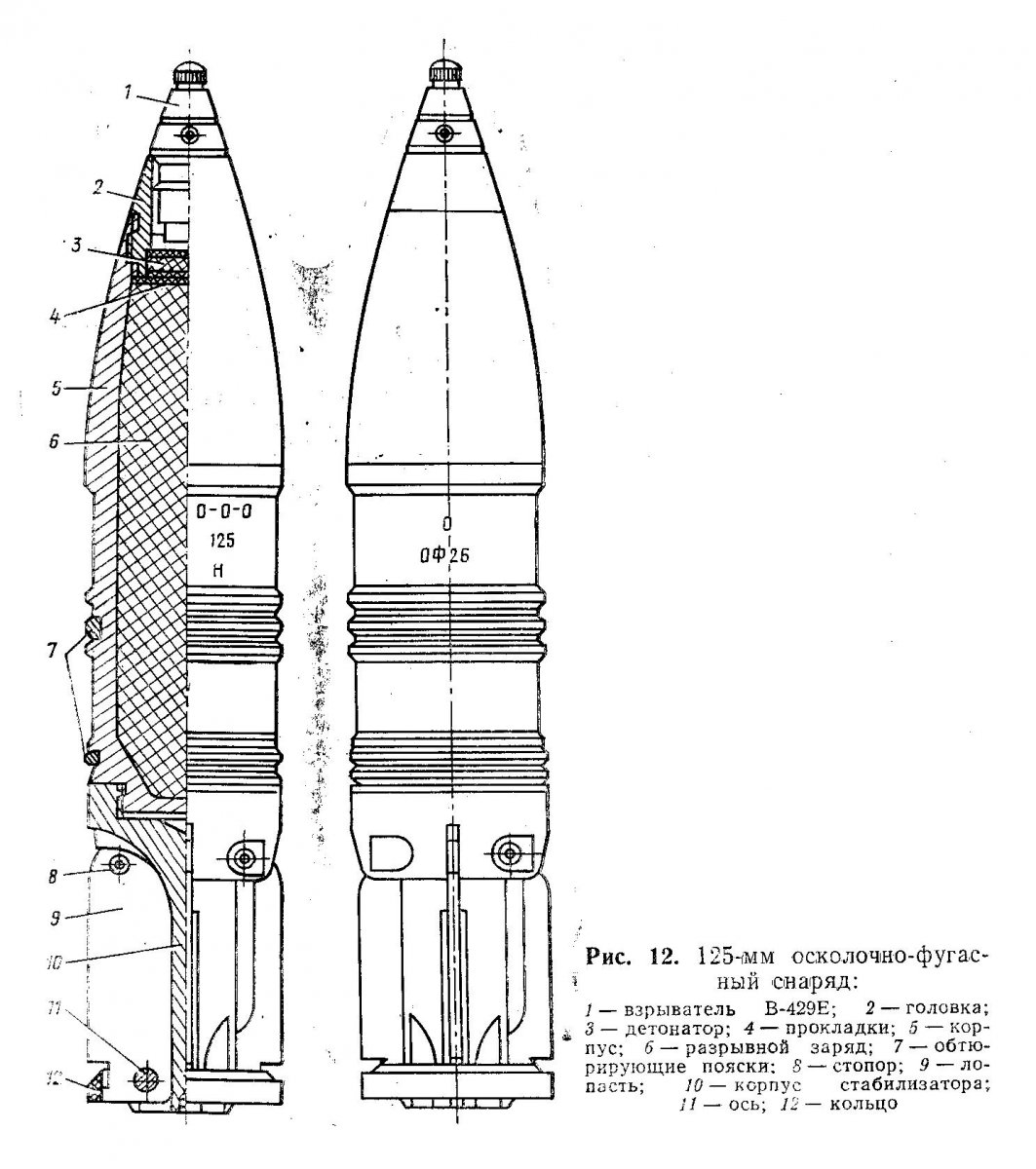

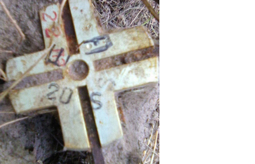

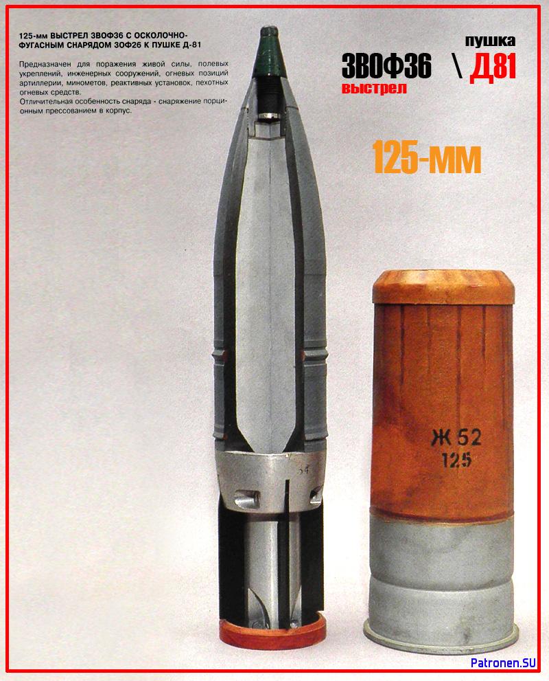

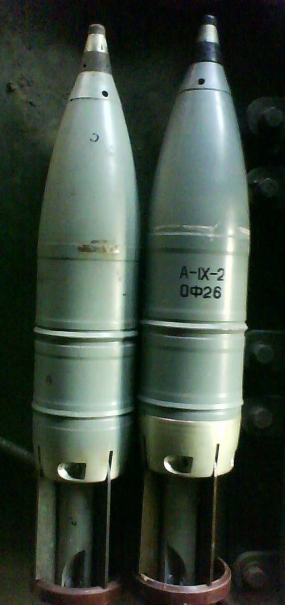

    Кстати, канал ствола не проходил - это видно по пояску и стопорному кольцу на перьях стабилизатора.
    Это танковая стрельба закончилась, но у какого то окуня была задержка при стрельбе. На склад не расстрелянные снаряды сдать проблема - вытащили с МЗ, открутили голову и прикопали на полигоне.

    Там прессованный гекс с алюминиевой пудрой. Как камень по плотности. А выпалить - очень опасно. Очко под взрыватель малого диаметра. При разогреве, газы не будут успевать истекать. Там ведь 3,4 кг ВВ. Это много. Нагреется и пиз...т.

    Кстати, взрыватели ВС-5 использовали только для практических стрельб на полигонах по деревянным щитам-мишеням.
    Так как имеет самоликвидатор.
    Артиллерийские головные взрыватели ВС-5 и ВС-6 являются взрывателями дистанционного действия, обеспечиваемого дублированной огневой цепью самоликвидации. Время действия - постоянное, равное 3-5 сек после выстрела. Взрыватели предназначены для выполнения практических стрельб по щитам-мишеням прямой наводкой на полном (штатном) заряде осколочными и осколочно-фугасными снарядами из полевых, танковых и самоходных орудий: взрыватель ВС-6 применяется для стрельбы из 76-мм и 85-мм систем, а взрыватель ВС-5 - для стрельбы из систем калибра от 100 до 152 мм. Взрыватели ВС-5 и ВС-6 имеют одинаковую конструкцию, отличаясь друг от друга только стаканами детонатора. Стрельба со взрывателями ВС-5 и ВС-6 ведется по тем же Таблицам стрельбы и шкалам прицела, что и с другими штатными взрывателями. При этом никакой установки взрывателей перед заряжанием орудия производить не требуется.
    Выбранное время действия взрывателей ВС-5 и ВС-6 обеспечивает самоликвидацию снарядов в воздухе или на грунте после прохождения ими щита-мишени на безопасном расстоянии от него, но не далее 4 км от огневого рубежа.
    Взрыватели поступают в войска укупоренными в герметические коробки по 16 шт в каждой. В деревянный ящик укладывается 4 коробки со взрывателями. Общее количество взрывателей в деревянном ящике - 64 шт.

    Снаряд найден на лесной дороге,километрах в 10 есть полигон

    про деактивацию ровно таких снарядов ищите в поисковике по ключевім словам "шушпанцер, мозг неудачника, добавить огоньку, а-ix-2". без бє, напрочь типа порвало, біло на занимательной соперке. лет 10 назад.
