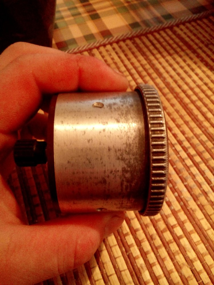

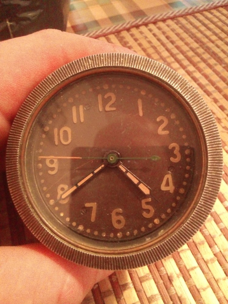

    Приветствую! Интересует фонят ли в таких стрелки?

    Не обязательно танковые.

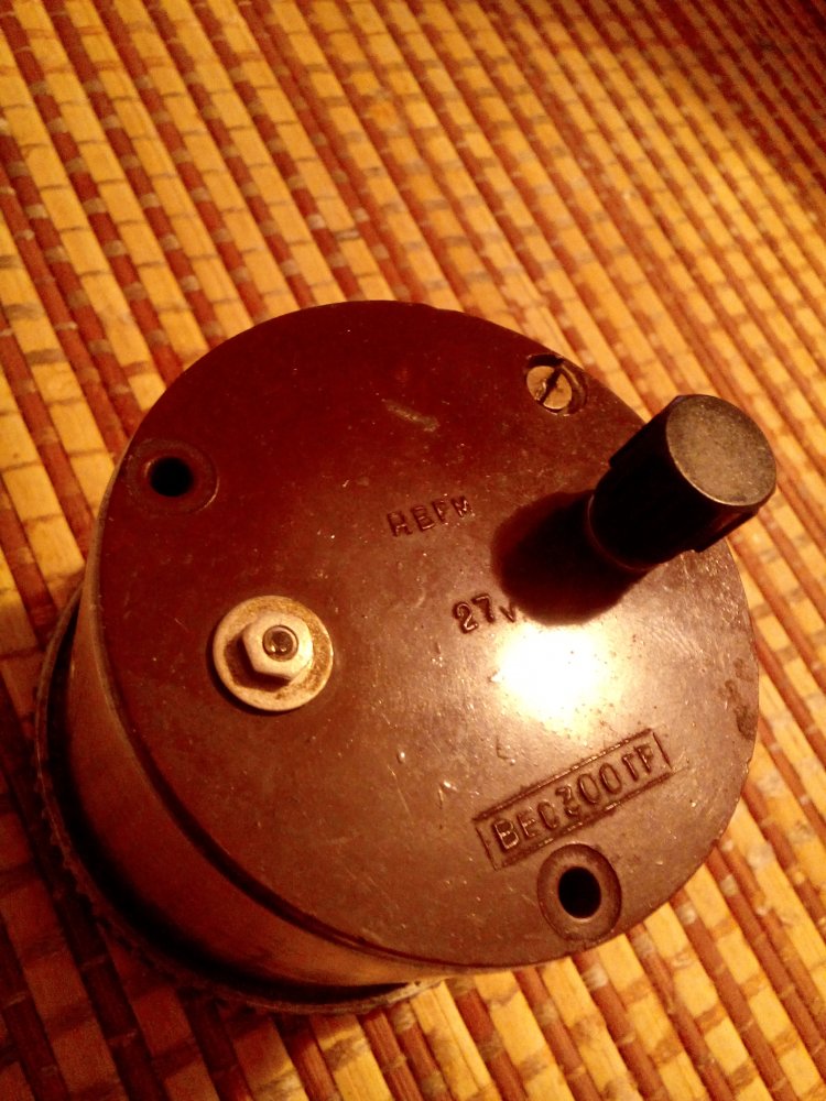

    Болтают, что если указан вес и напряжение 27 вольт, то авиационные.
    Радиоактивность зависит от года выпуска или крайнего ремонта. ЕМНИП где-то после 60-го года часы выпускались уже с нерадиоактивной светомассой СВД, а на тех, которые находились в эксплуатации, циферблат и стрелки заменялись безопасными.
    НЕ ВСКРЫВАЙТЕ, пока не убедитесь в безопасности. Даже фонящие часы не представляют опасности, если их не вскрывать, и не носить всё время при себе. :)

    А как же тогда узнать какого они периода?

    Это с вертолета, у меня такие стояли в 21волге первый хозяин ставил

    там год на плате механизма ставился( крышку надо свинтить).ну по крайней мере. если года нет, то можно по плате делать выводы..
    если вес указан- тогда авиация..( вес для танка имеет слабое значение)

    Да там не в облучении дело. Опасность в пыли, которая образуется от постепенного осыпания светомассы. При попадании любыми путями внутрь организма, провоцирует онкозаболевания.
    Нешто во всём Беценбурге дозиметра не найти? :)
    Ну в крайнем случае - хоть на поведение светомассы обратите внимание. Если "заряжается" на свету, а в темноте медленно гаснет в течение десятков минут, то вероятнее - безобидная светонакопительная масса СВД (тем не менее, есть её не рекомендуется).
    Если тускло светится всю ночь напролёт - то опасная СПД.
    А если не светится вообще, то может быть и та, и другая, но с выгоревшим люминофором. Или светоотражающая белая краска под красную подсветку.
    СВД с возрастом может приобретать желтоватый оттенок, а СПД - коричневатый, но опасность СПД со временем НЕ уменьшается, даже если она уже не светится.

    Звонил отцу, говорит что заряжал их как-то под лампой целый час а в темноте после этого ничего не увидал.
    Kolya27091975 нравится это.
  12. Леоныч
    Леоныч Stabsfeldwebel
    1.073
    Харьковцы мы
    Значит, остаётся только дозиметром проверять.

    судя по напряжению питания 27 вольт ... то как бы подходят к авиации

    часы АВР изначально авиационные, расшифровываются так: авиационные рантовые ( "рант"- внешнее кольцо на часах, с помошью которого производится завод часов).
    К основным (точным) часам относятся АЧС и АЧХО- для летчика и штурмана. К бортовым часам относится АВР или АВРм ( для остальных членов экипажа). В ДОСААФе, стояли на планерах Бланик.

    Универсальные. Такие ставились практически на всю совковую бронетехнику. У авиационных циферблат сложнее.
