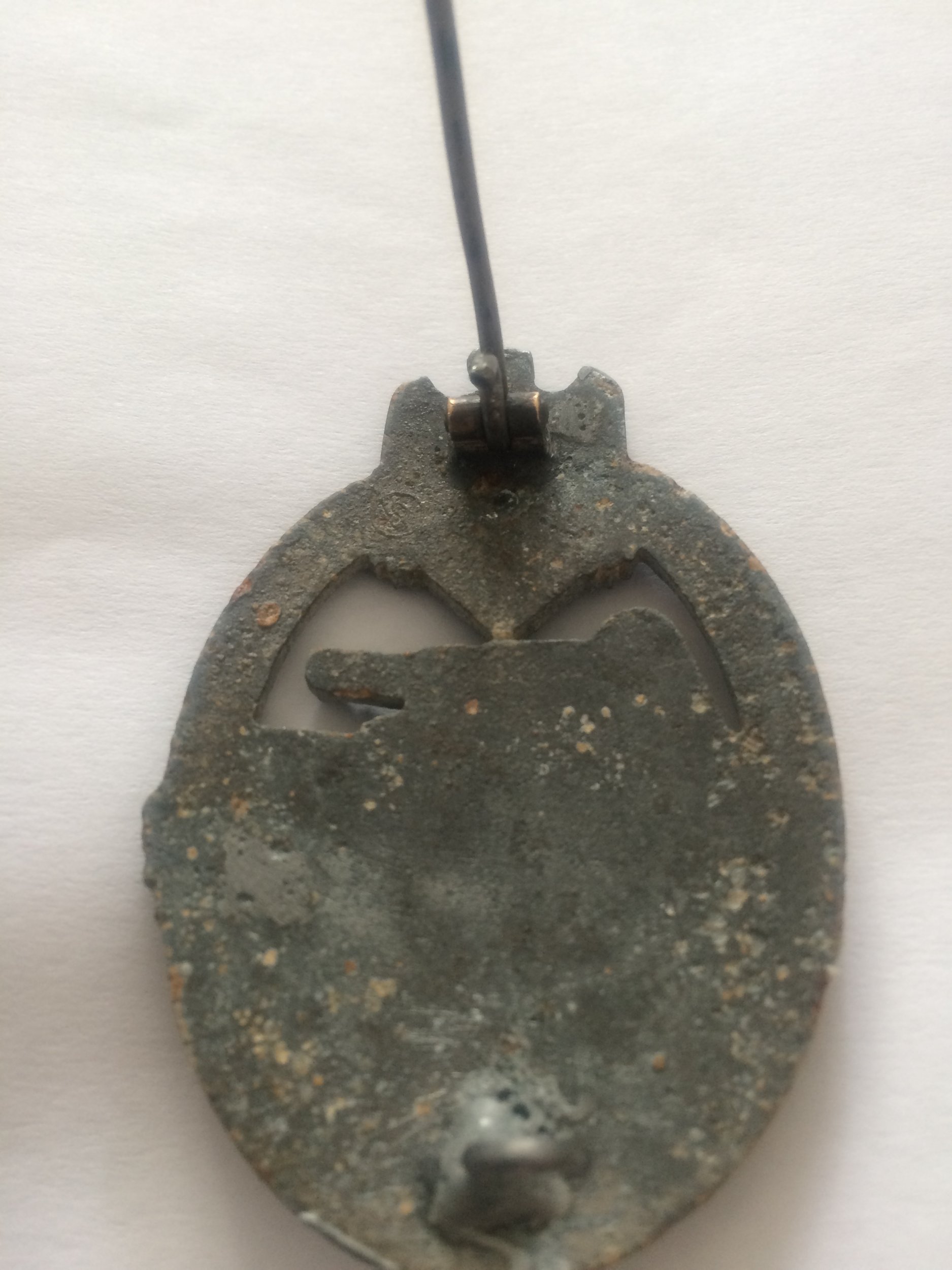

    Доброго дня камарадам ..давно взяв на форумі такого знака , але час трохи потрепав його ...
    DA7F44AA-0B07-47D3-9E61-6B4ECE4372CB.png 5EA1AA97-5B0B-4678-AB15-B8948CB8448A.png

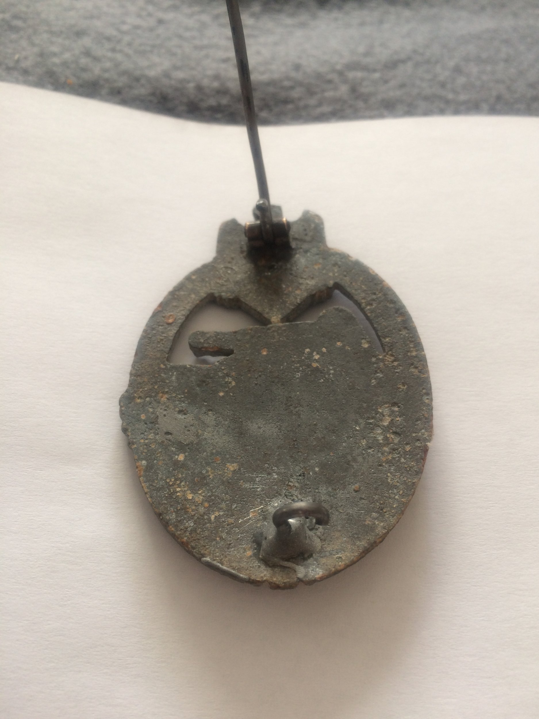

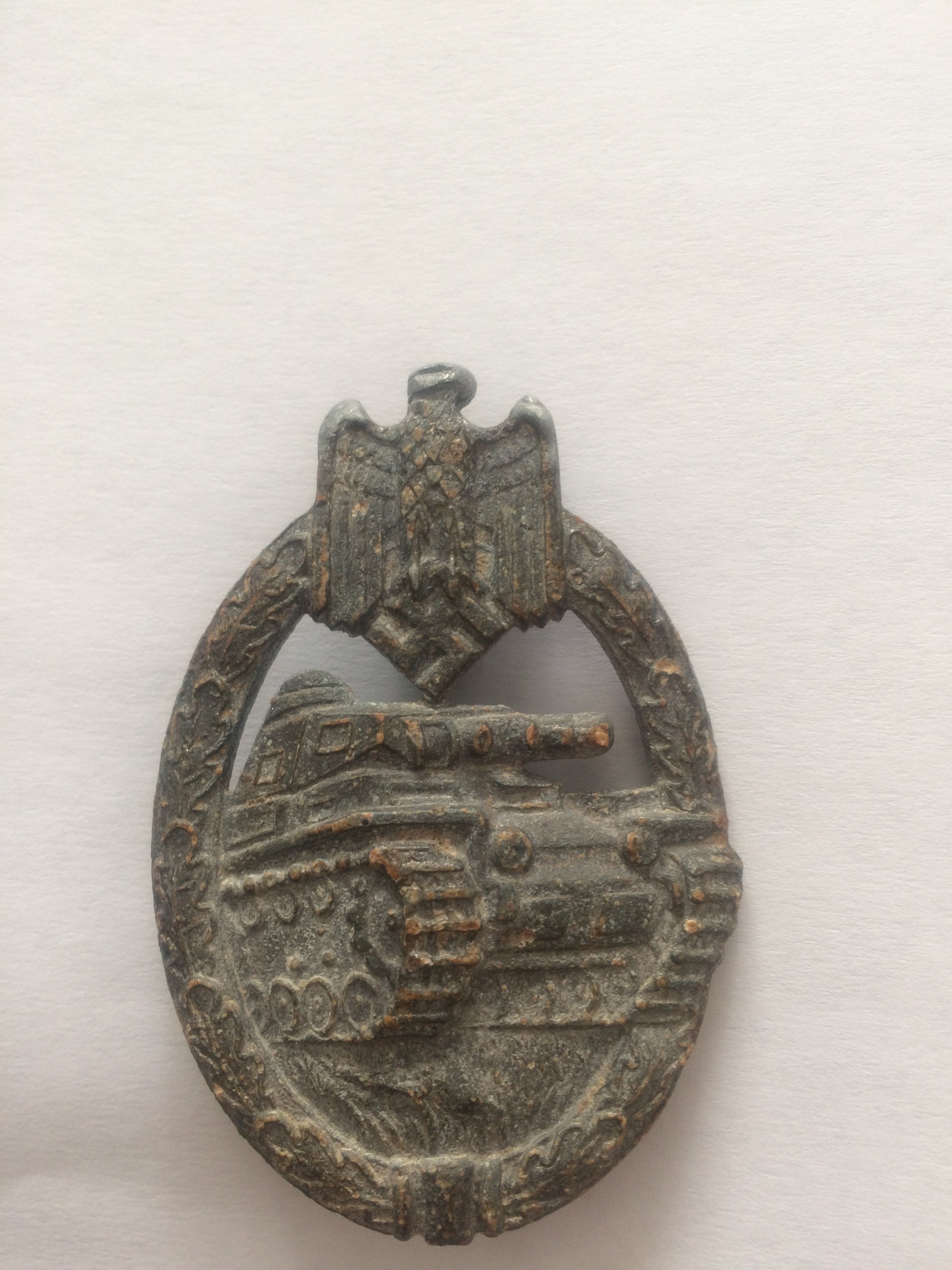

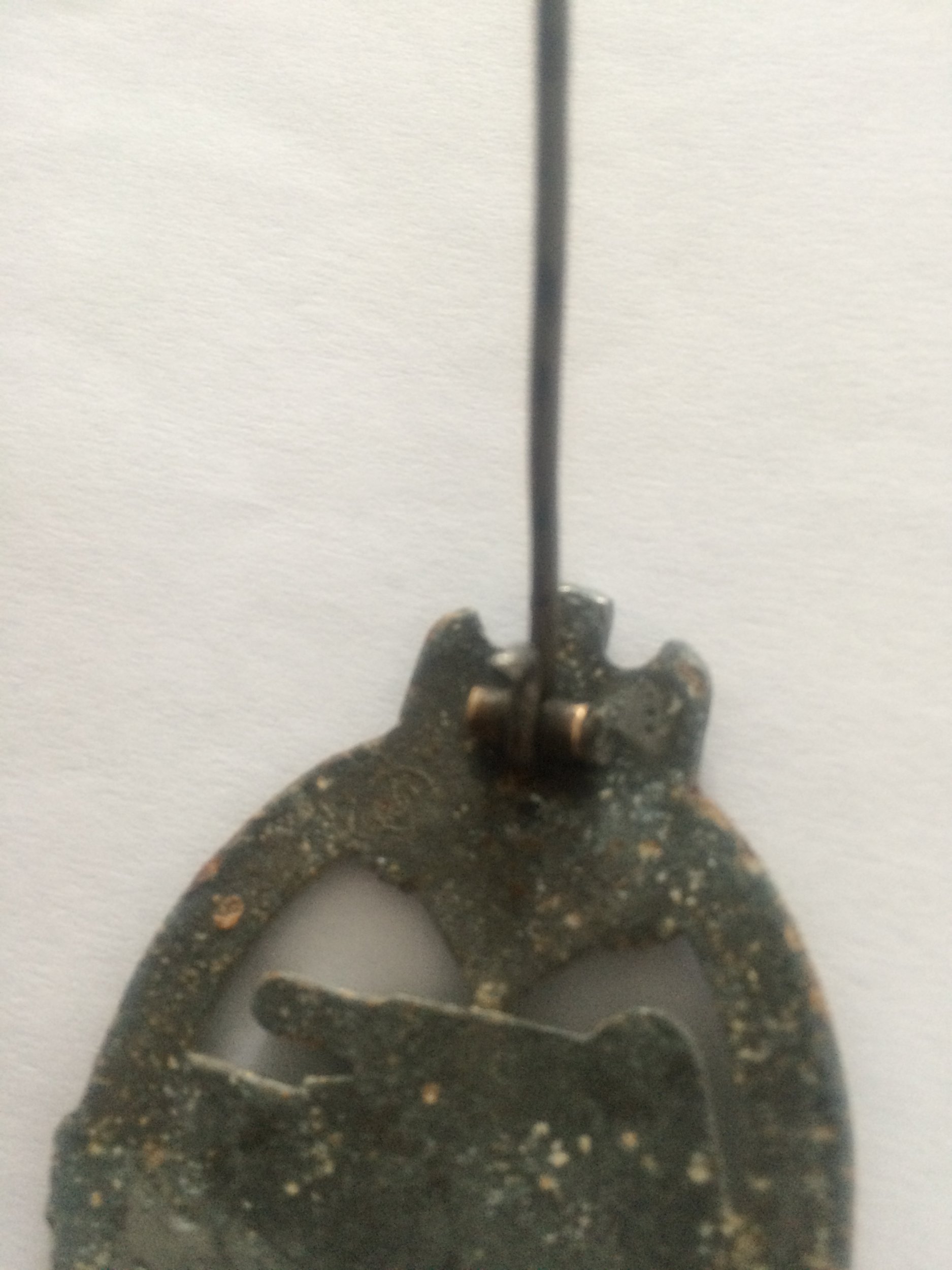

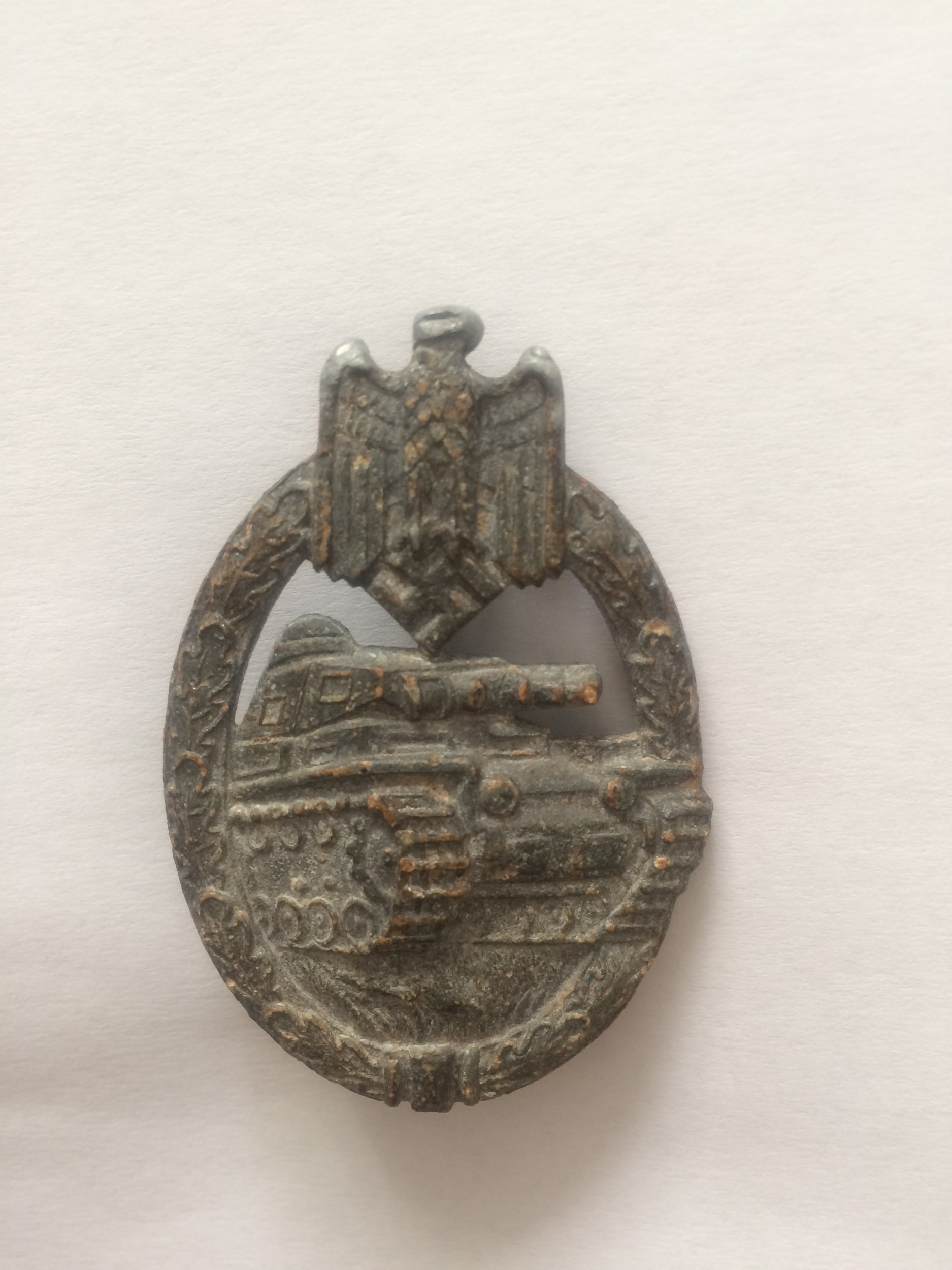

    місця де був втрачений метал були відремонтовані шпатлівкою...
    E5AB7288-B1FC-4AFA-9E2D-A17616A14804.jpeg 071BB1B5-BCAA-4E56-9C35-59BCDDBACC74.jpeg 73392F65-52AF-432F-8812-7A6D6E3B2B66.jpeg CE2E78BE-3325-48C1-AC0B-7626972BC945.jpeg AF241E70-DADA-4732-959B-A811CC80FB9D.jpeg 703CB57B-0698-49FD-A17F-016B924C9D29.jpeg 562F5588-3789-4724-991E-2F769F2D3805.jpeg E5AB7288-B1FC-4AFA-9E2D-A17616A14804.jpeg 071BB1B5-BCAA-4E56-9C35-59BCDDBACC74.jpeg 73392F65-52AF-432F-8812-7A6D6E3B2B66.jpeg
    з пружини була зроблена нова голка і зачіп ...

    ну і питання -знак красити чи ні ? і що скажете про голову орла ?

    забув написати на роботі е цинковий спрей для ремонту дефектів цинкового покриття ...

    Думаю фарбувати не варто, щоб скрити раковинки прийдеться його заливати фарбою, та вигляд буде не той. Ціни це не піднесе лише добавить штучності. Не варто від нього вимагати більше ніж він є, хороший знак. Якщо вирішите залишити в антуражному виді то можите натерти його простим олівцем та промастити вазеліном чи маслом. Через де якийчас протерти на сухо і результатом буде відсутність білих плям та буде консервація. На далі його можна буде протирати скільки завгодно голове не мити і результат залишиться хорошим.

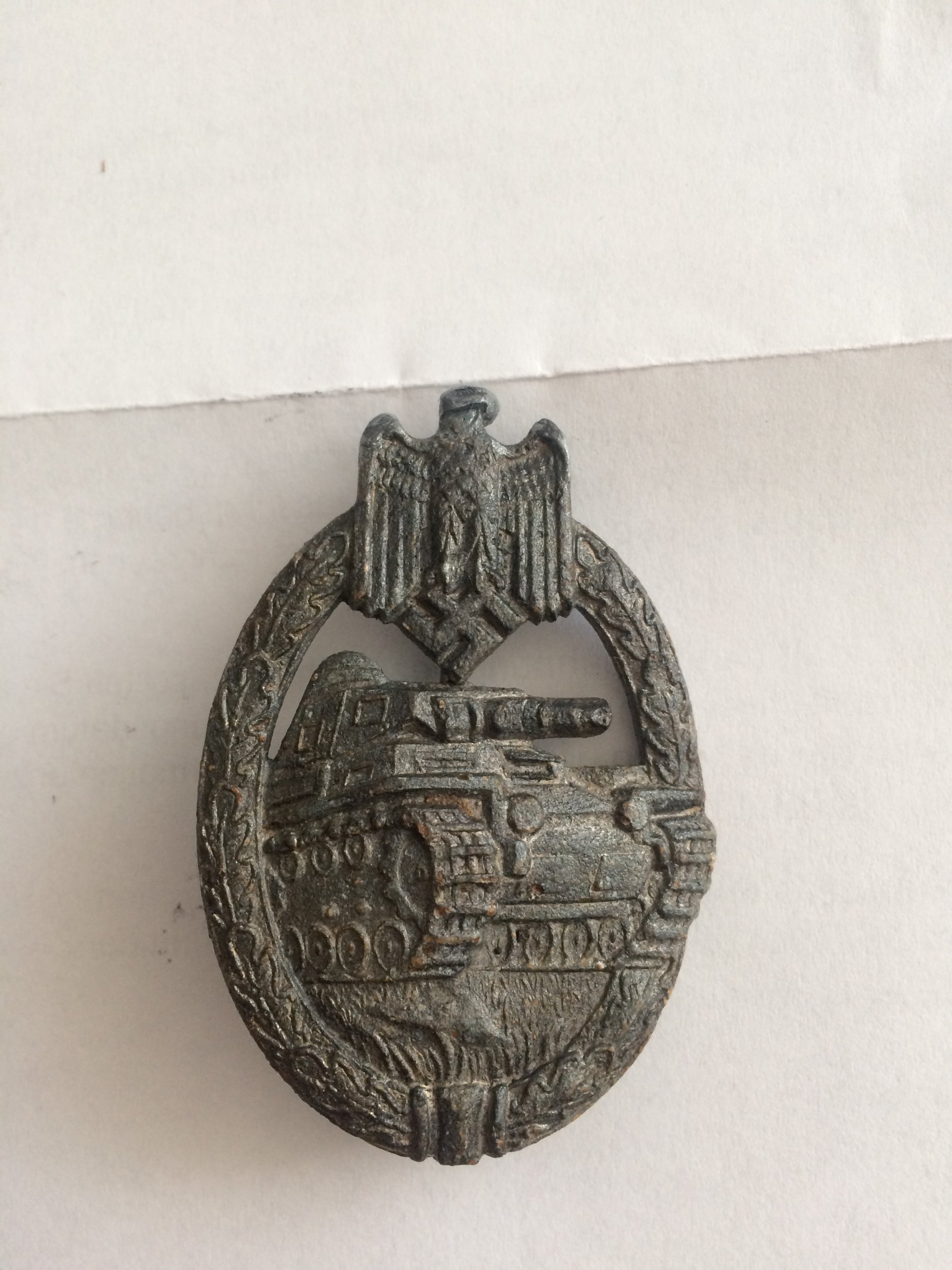

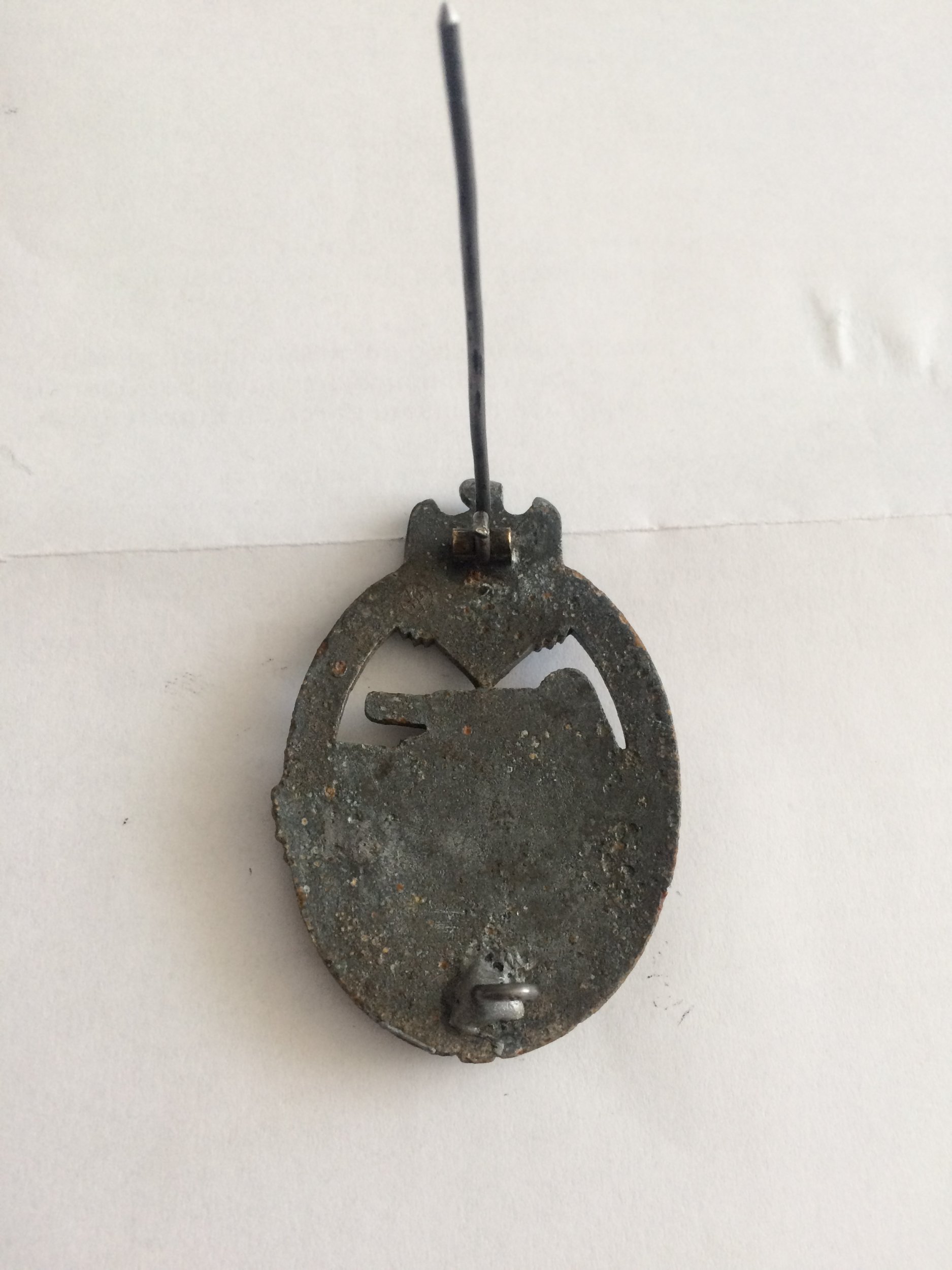

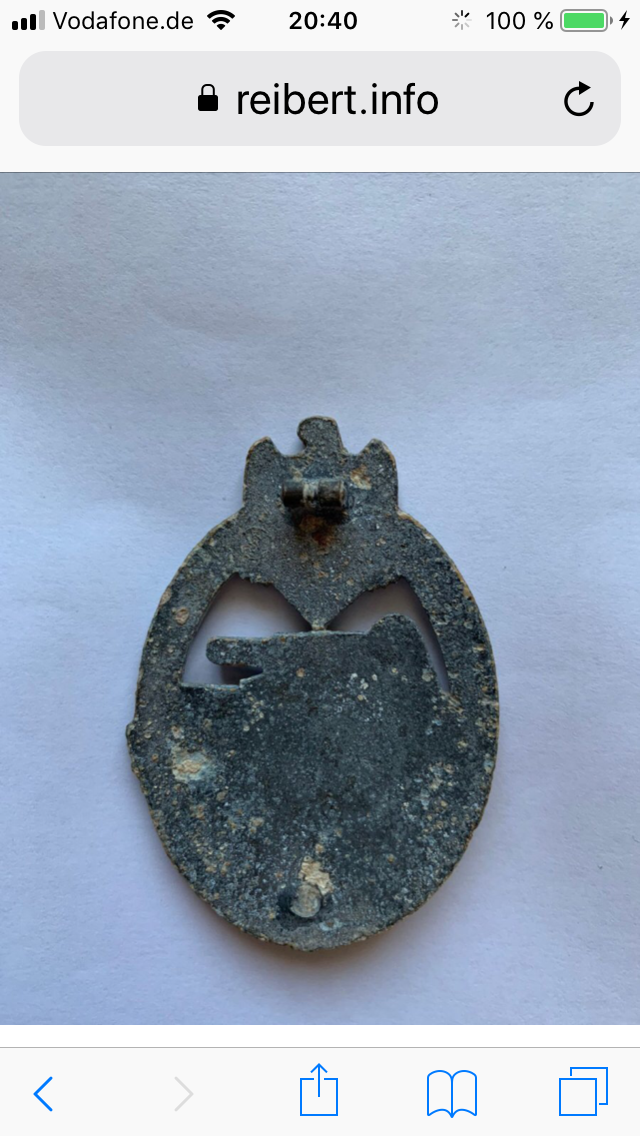

    після ваших порад знак став виглядати ось так ...
    00D7C1ED-37F4-4585-8E59-C0C9F8108DE2.jpeg 0E71BA25-05E0-492B-97C8-F0ED16600BF2.jpeg

    особлива подяка за рекомендацію натерти простим олівцем ...в послідню чергу змастив консерваційною змазкою ...
