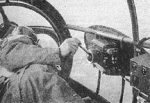

    На He.177 стандартные Lotfe 7, вероятно модификации D или К. Использовать такой прицел при пологом снижении на сколько я понимаю, невозможно - нет вертикали. Но в случае с Лондоном это не проблема - цель большая.
    С Ar.234 интереснее. Над Ремагеном была плохая погода, поэтому визуальный BZA 1 немцы почти не использовали Это штука (BZA 1) интересная - он полностью совмещен с автопилотом, и задача пилота (а Ar.234 одноместный) лишь удерживать цель в прицеле. В основном немцы бомбили из-за облаков по сигналам системы "Эгон". Вот здесь мне не понятно. "Эгон" - это система опознавания "свой-чужой". Понятно, что положение самолета видно оператору "Фреи", но сбрасовалась ли бомба по команде оператора РЛС, или стояли какие-либо автоматические устройства? Хотелось бы услышать мнение уважаемого Set Izengrimm.

    Различие между Lotfe 7D и 7K в том, что последний сопряжен с автопилотом Patin, то есть наводя прицел по сути дела происходит управление самолетом. Возможно, были какие-то мелкие ньюансы, но принцип не менялся - все Lotfe 7 использовали принцип "переменной базы", один из наиболее продвинутых способов наведения в то время. Этот способ существенно удобнее принципа "неподвижной базы" который использовался в советском ОПБ-2. По сравнению с Norden Lotfe существенно проще и имеет больший угол обзора, что позволяет визироваться не по цели, а по вспомогательному ориентиру.
    Я не слышал о специальных прицелах. Думаю, что первоначальное прицеливание осуществлялось с помощью стандартного Lotfe, а дальше - визуально. Дело в том, что цель в прицеле Lotfe обязательно "убегает" из перекрестия, причем ее перемещение в поле прицела неравномерное. В подтверждение простейших методов наведения- фото, правда, возможно наводится не Fritz-X, а Hs-292

    Уважаемый Bomboved, пожалуйста, не могли бы Вы сообщить ссылки на сайты, где бы можно было поподробнее узнать об устройстве и применении германских бомбовых прицелов "Lotfe"?
    Сам я, к сожалению, как ни искал, ничего путного не нашёл.

    Что касается прицелов, действительно, приходится собирать по крупицам. Например, я до сих пор не нашел ответа на вопрос о точности. Есть версия (не моя), что она составляла 40 м на высоте 3500-4500 м. Может, у кого есть более точная информация?
    Самая главная ссылка - http://www.cockpitinstrumente.de/archiv/Dokumente/web/new site/frames2/Dokumente.htm. Там есть описания на немецком языке устройства прицела Lotfe 7C. Кроме того, в разделах, посвященных различным самолетом, есть документы по установке прицелов, фотографии и схемы соединения. Теория прицелов описана, например, в книге Эфрос И.Е. "Основы устройства прицелов для бомбометания", в сети она есть.
