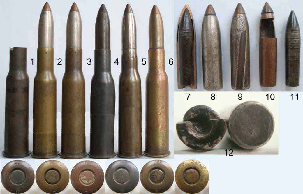

    Выкладывал данный экземпляр в теме Антураж. Думал, что это его так достали из гильзы, а сегодня пересматривал и заметил что пуля-то прошла канал ствола.. Видны насечки на ней, только странные какие-то не до донца пули... Какие мнения насчет того, сто это было?

    Это не Кутовой. Это пуля Дезалье к патрону 8х50R Lebel

    А причем тут Кутовой ? Это разве пуля Кутового ? Нет конечно.
    Пуля Кутового вот так выглядит :
    Ваша пуля похожа на лебеля.

    У лебелей это нормальное явление.Пуля ведь имеет сужение к "жопе"

    Ооо,вот это я морознул..просто поднялась рядом вот с этой: (это уж точно Кутовой)..и показалось что на ней тоже наконечник присутствует...
    А все же, что с пулей из 1го поста? Рикошет такой веселый?

    эту пульку вставили вероятней всего в ствол винтовки и выламывали пулю. Из-за этого та канавка появилась..

    Обычный рикошет, а канавка должна быть изначально. С ув.

    покажите пулю с целого патрона, которая имеет такой дефект? Ну или отстрел с куском гильзы?

    Речь идет о пуле с первого поста.

    Приветствую. Думал речь идёт о (Лебель) По кутовому соглашусь. С ув.:beer:

    По 5 посту с Кутовым-очень интересно убрать остатки устья гильзы и сравнить следы от обжима с показанной канавкой.Имеется в коллекции стрелянная пуля Кутового с 3 (через 10 мм друг от друга) обжатиями плашками
