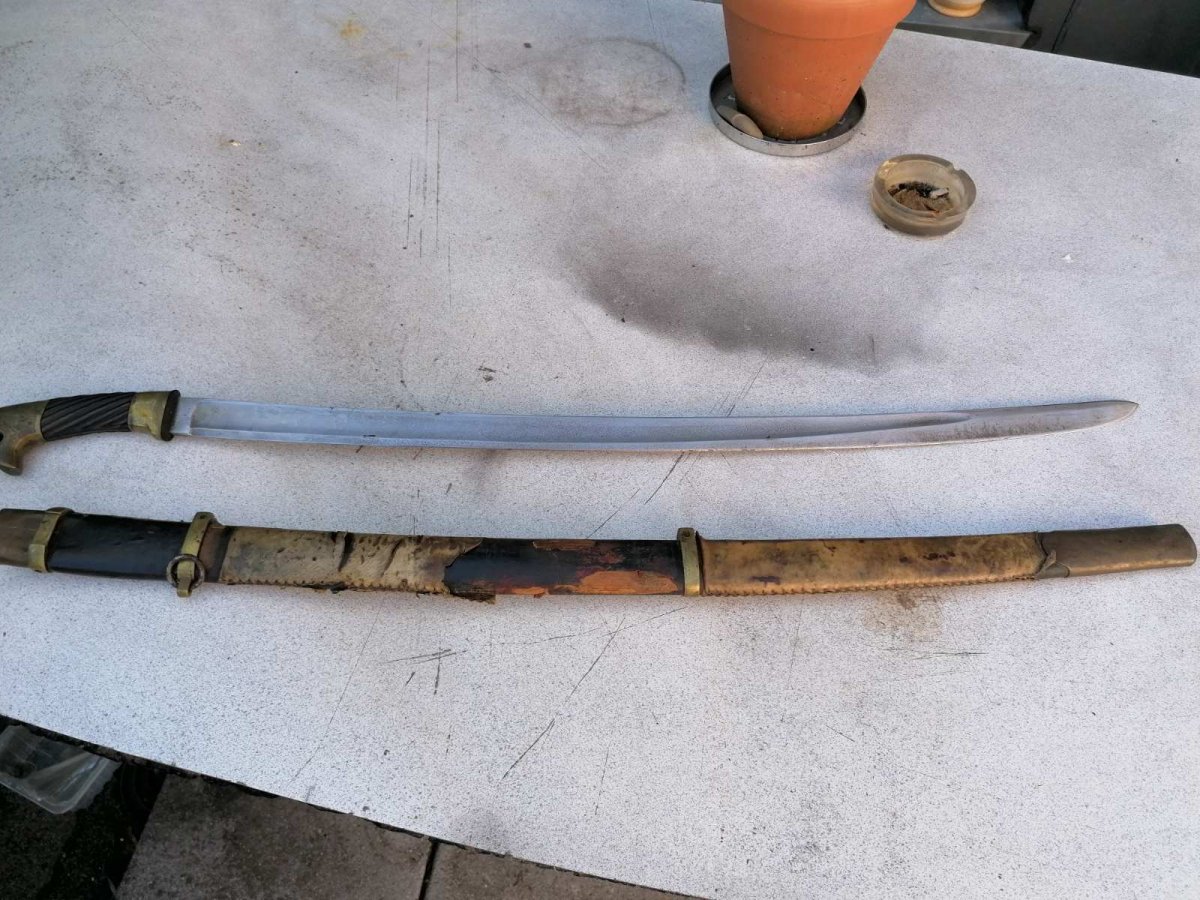

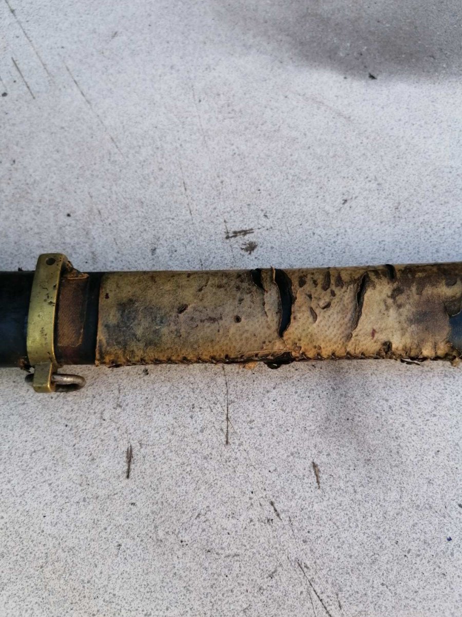

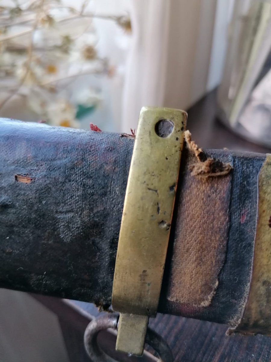

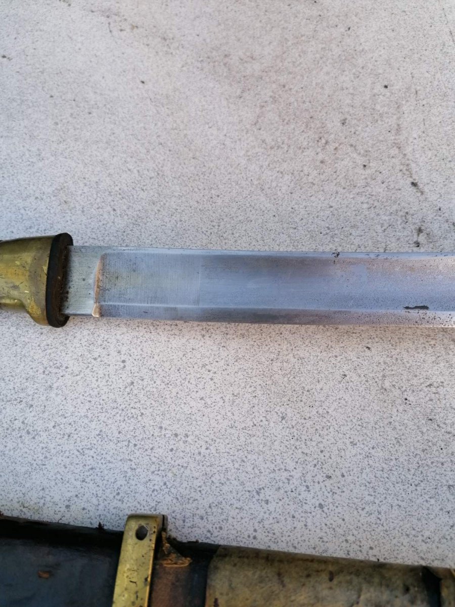

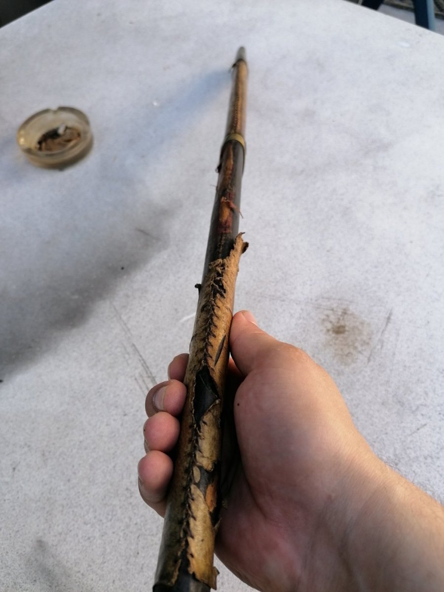

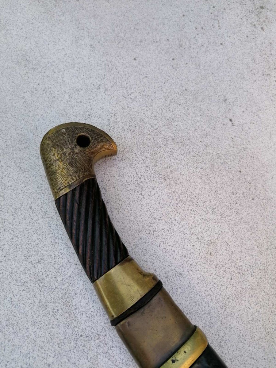

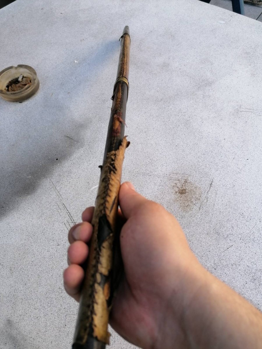

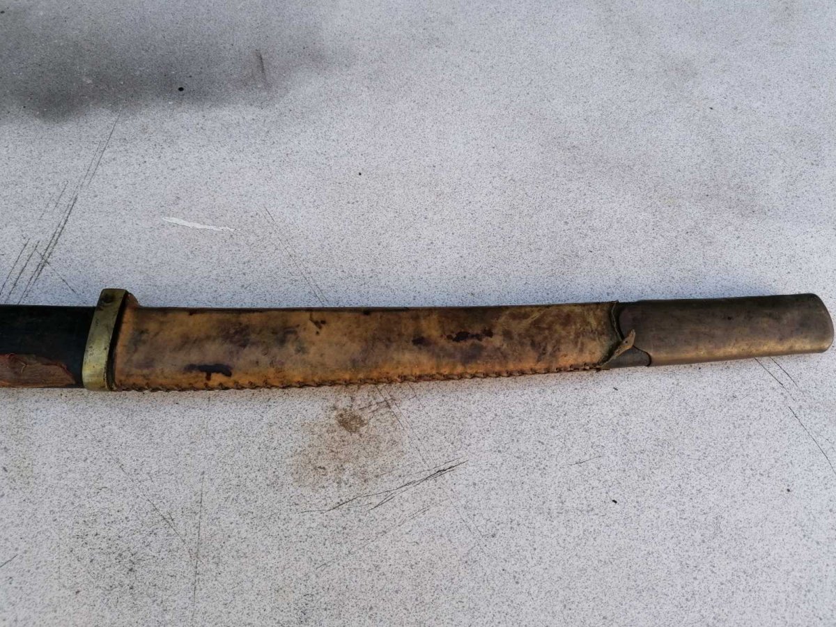

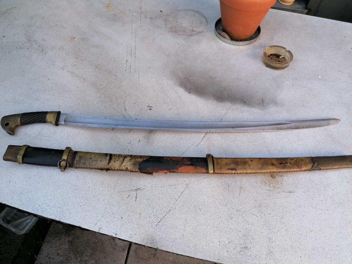

    Друзья сегодня получил вот такую шашку. Помогите пожалуйста узнать всё ли с ней впорядке?Клейм нет.Ножны прошиты сыромятиной чтобы об голинище не обтерались. Читал инфу в том числе и наших форумчан по ней.Улыбнула версия про казаков перешедщих на сторону немцев..))И заказ третьего рейха.Позже скину размеры. Она большая.

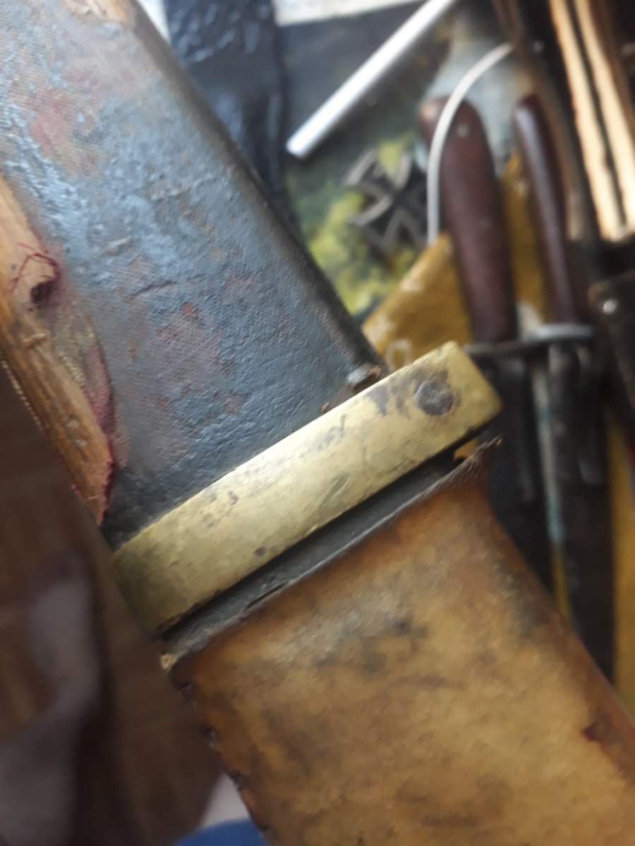

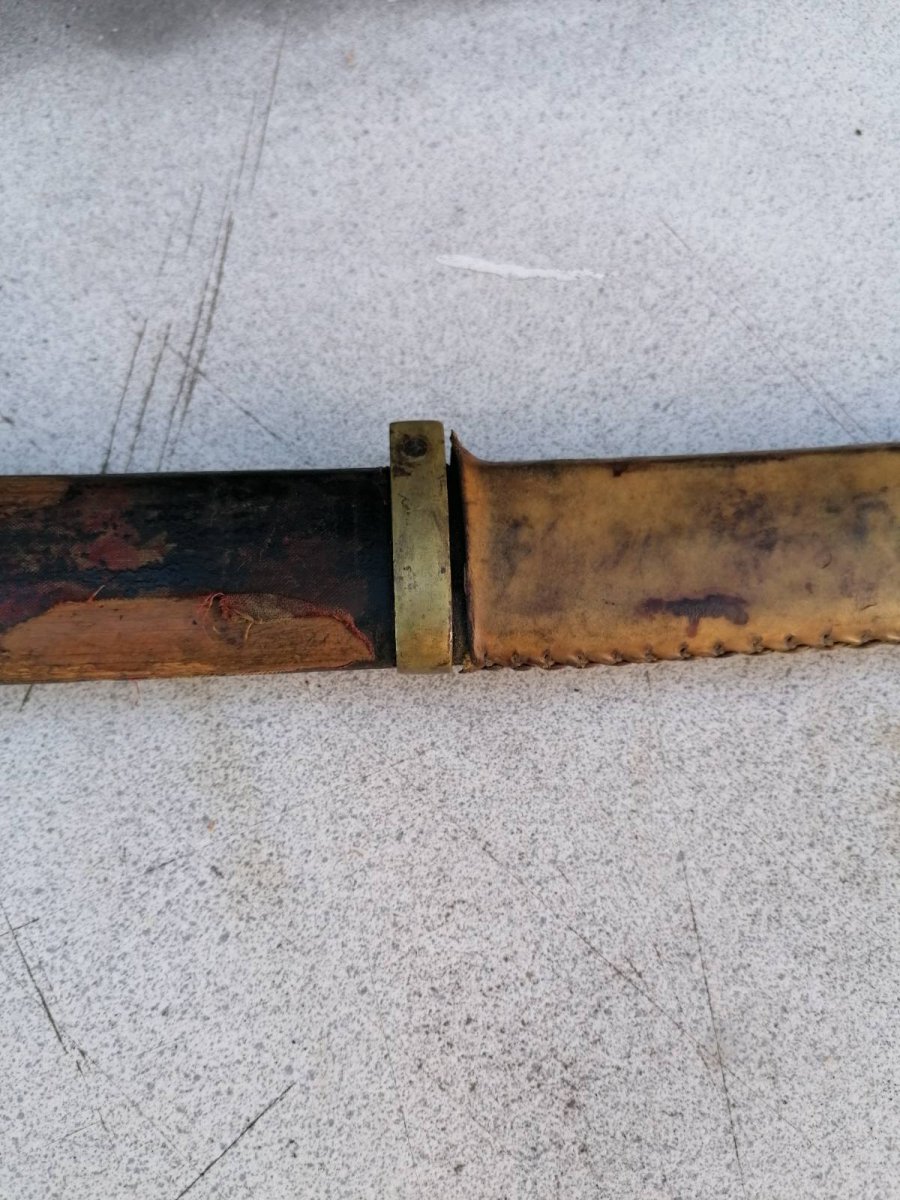

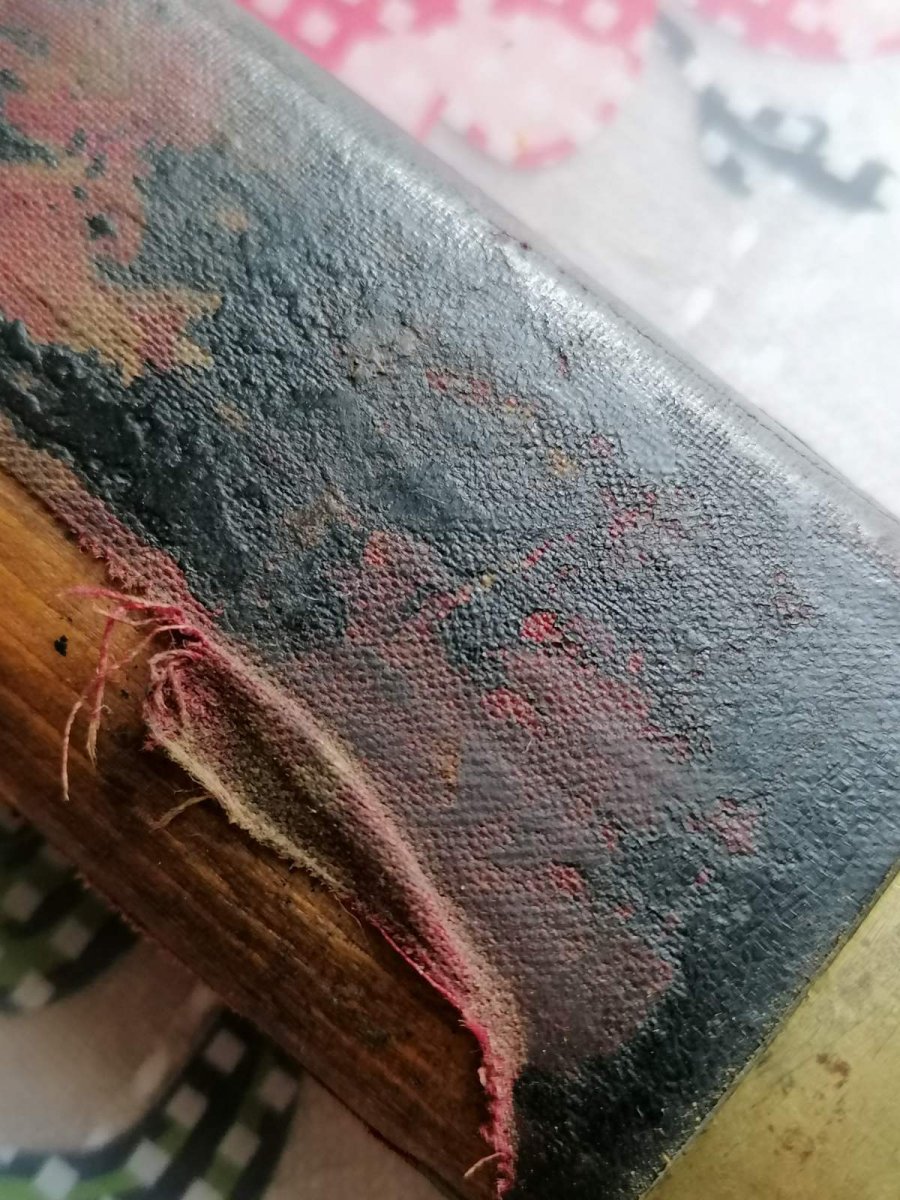

    сама шашка вроде нормальная. На нижней гайке ножен есть следы спила и шлифовки? Между двумя гайками ножен есть след от средней гайки для штыка?

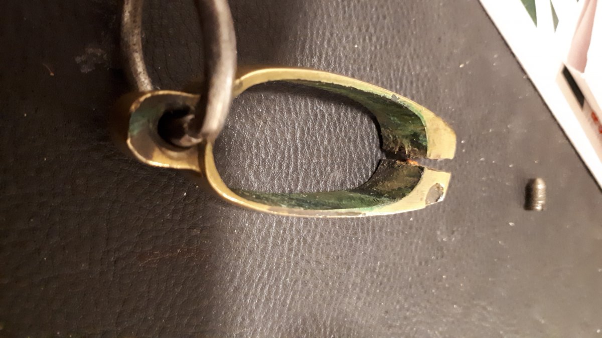

  4. 11aliaksandr
    11aliaksandr Leutnant
    1.839
    Беларусь Минск

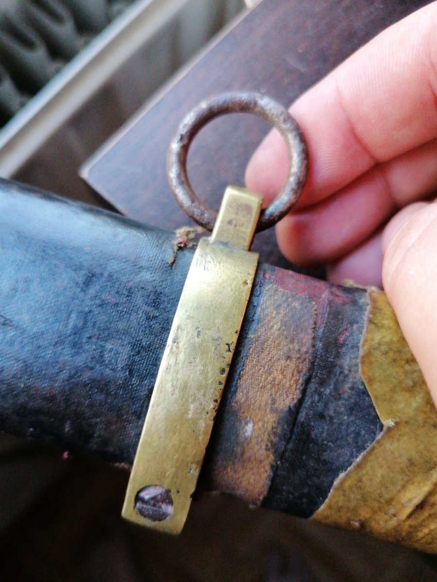

    Следа средней гайки нет.Фото нижнего кольца. Спилов не наблюдаю

    Размер в ножнах 102,5см.Клин 81см
  6. 646dg
    646dg General-major
    8.085
    Нью Йорк,Одесса

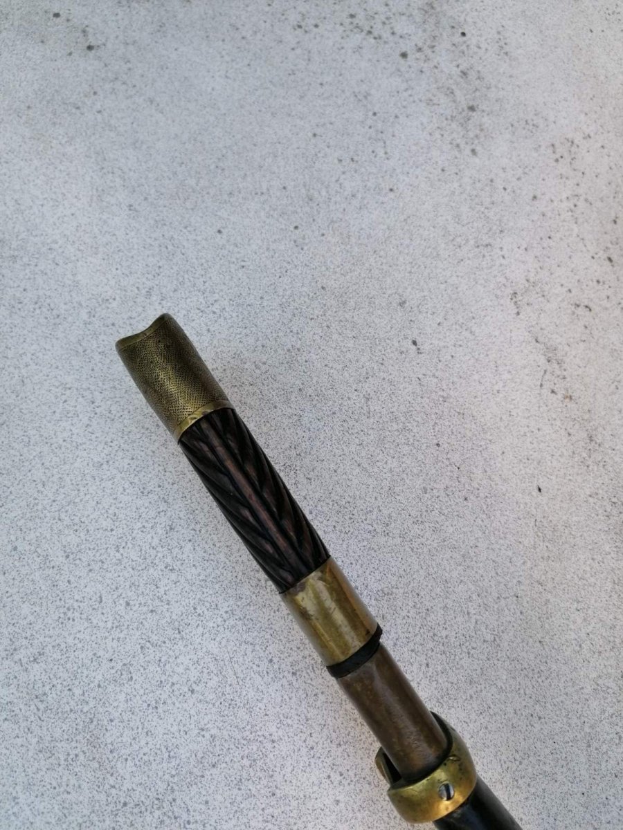

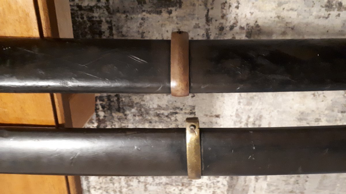

    Обе гайки на ножнах - новодельные.

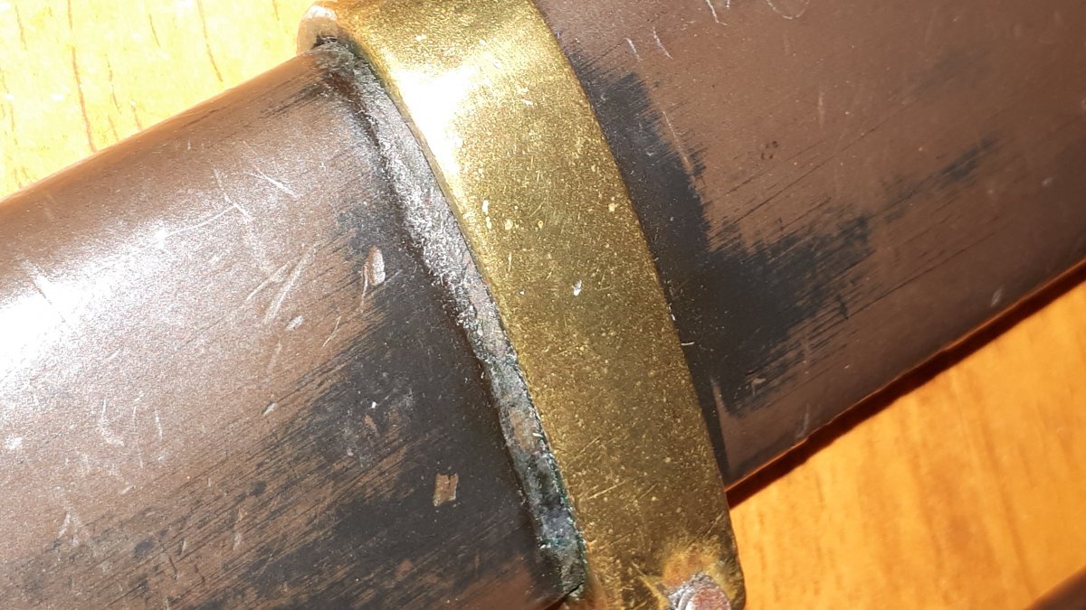

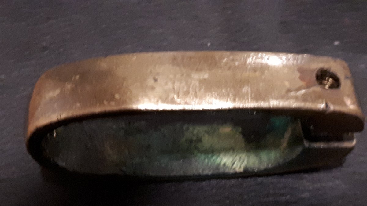

  8. 11aliaksandr
    1.839
    Беларусь Минск

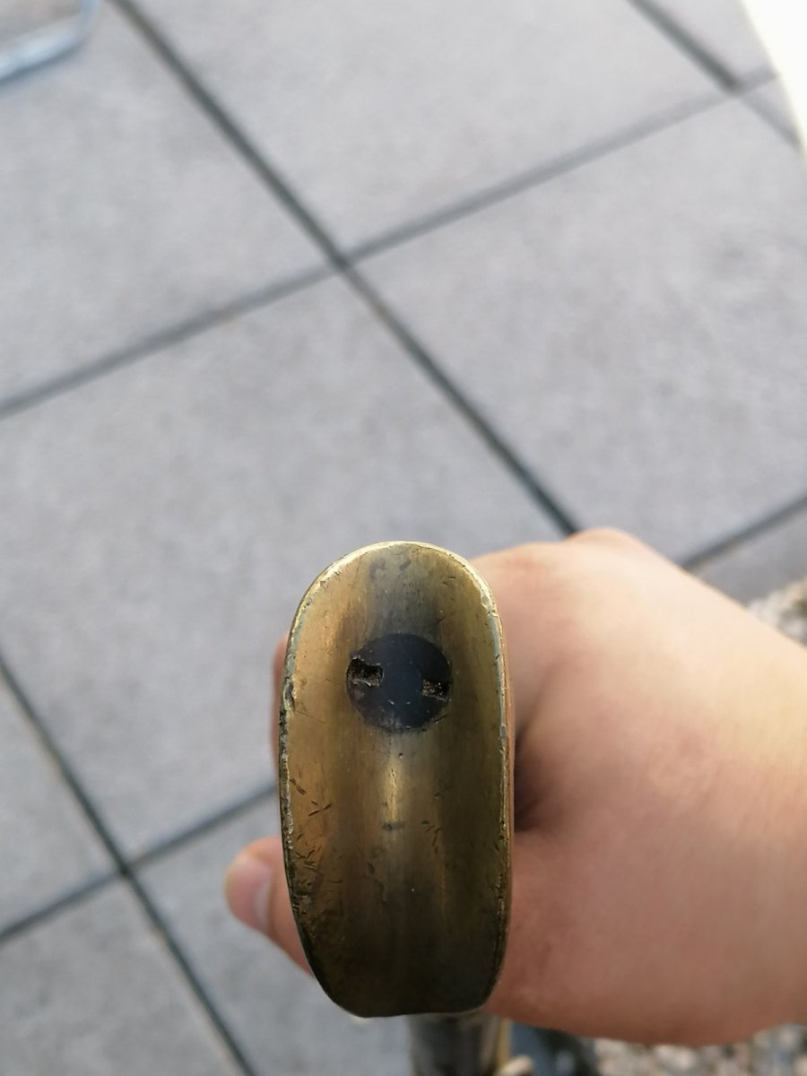

    Отснял в лучшем качестве. Последнее фото оттянул чуть вниз.Так видно что гайка там давненько. Но вашим словам я доверяю больше!С уважением

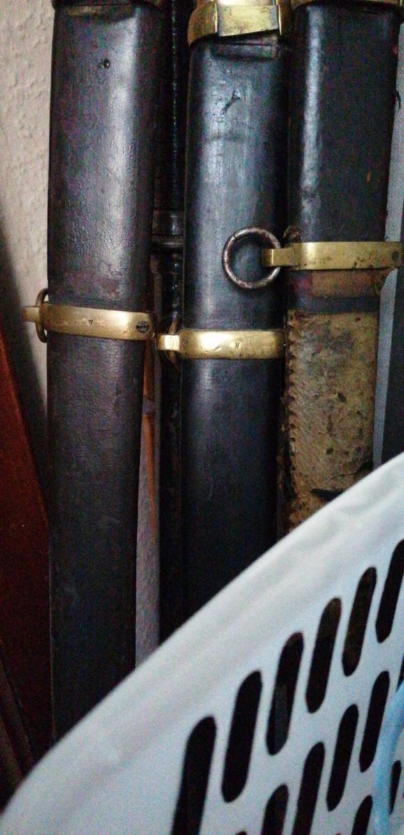

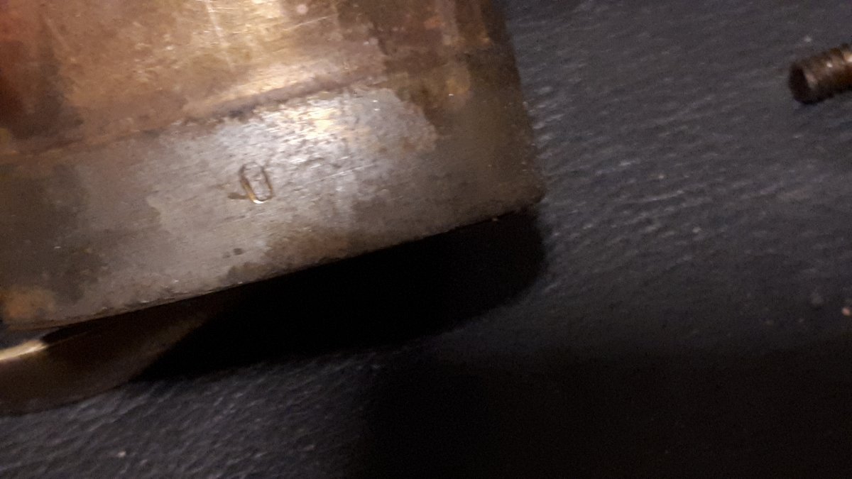

    Приветствую. У меня есть такая шашка. Гайка под штык также спилена и какая то слегка не такая по форме. Клеймо нашел под обручем на устье. буква О. Дима возвожно гайки оригинал просто попилили отдуши их.. полирнули. с ув

  11. 646dg
    646dg General-major
    8.085
    Нью Йорк,Одесса
    Там и форма самой гайки не такая, и форма верхушки, куда кольцо вставляется, тоже.

    Гайку опилили. Была даже мысль подравнять слегка свою .. Посмотрите выступ большой утолщение под винт убогое и масивное

  15. 646dg
    646dg General-major
    8.085
    Нью Йорк,Одесса

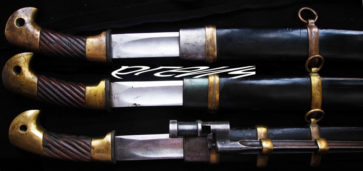

    Отличительной особенностью кавалерийской шашки для красноармейцев и младших командиров от кавалерийской шашки для командного и начальствующего состава является наличие штыка на ножнах. При замене ножен в полевых условиях, легче было отпилить гнёзда для штыка.
    1942 был последним годом когда шашки изготавливались с гнездами под штык.
    la-kosta та 11aliaksandr подобається це.
  16. 646dg
    646dg General-major
    8.085
    Нью Йорк,Одесса
    Встречаются ножны на царские шашки, где есть спиленные гайки - это уже рукоблудие, чтобы выглядели эстетичнее, так-как одна из гаек с гнездом была утеряна, а нижняя смотрелась нелепо.

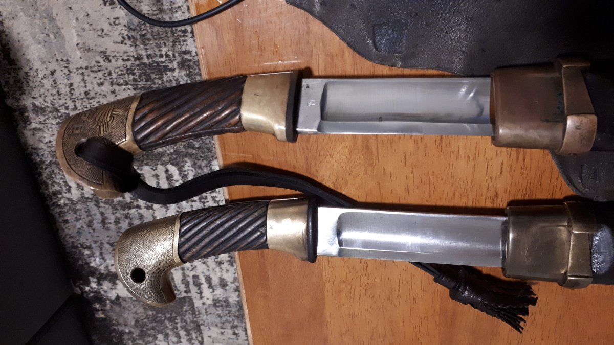

  17. 646dg
    646dg General-major
    8.085
    Нью Йорк,Одесса
    Сравни..
  18. 11aliaksandr
    1.839
    Беларусь Минск
    Да не плавная как другие.

    Если конечно корректно сравнивать с царскими

    Корректно.
