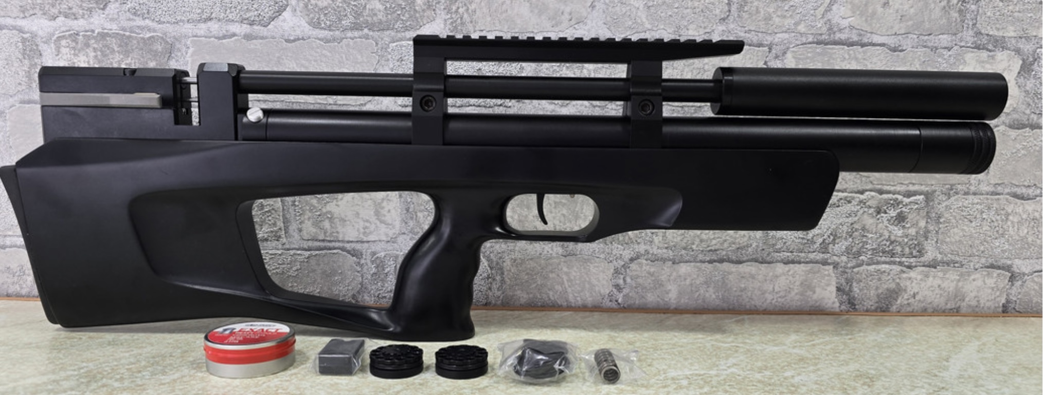

      950 грн.
  2. Іван Темний 90210

    43
    М.Харків
