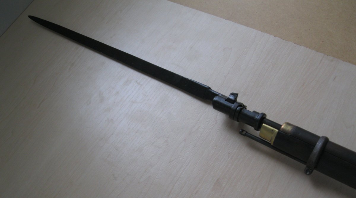

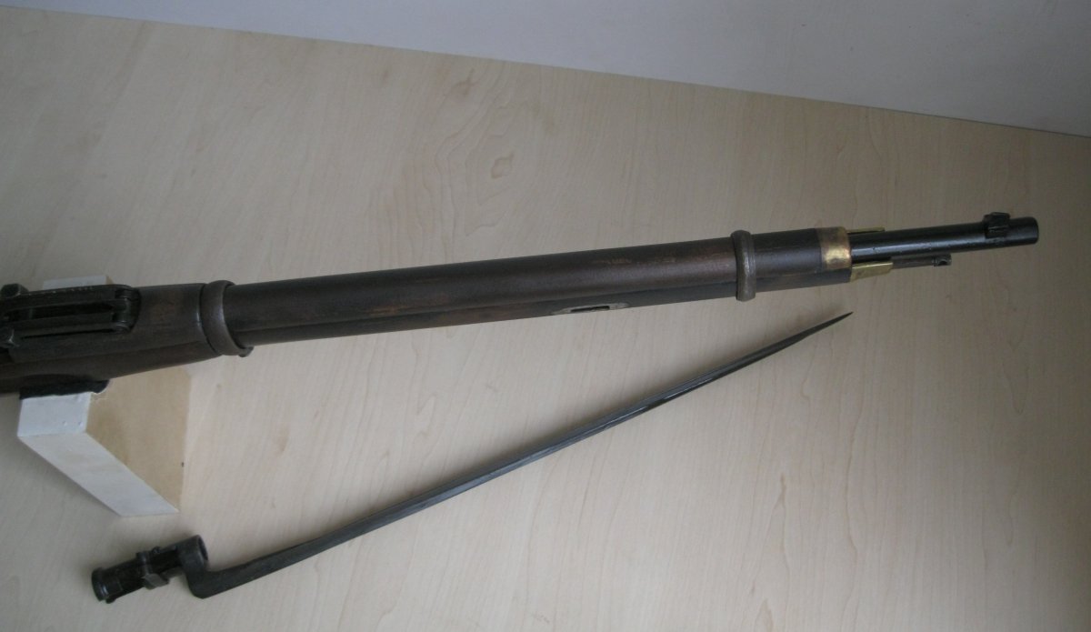

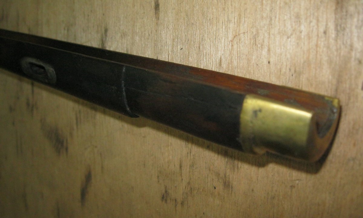

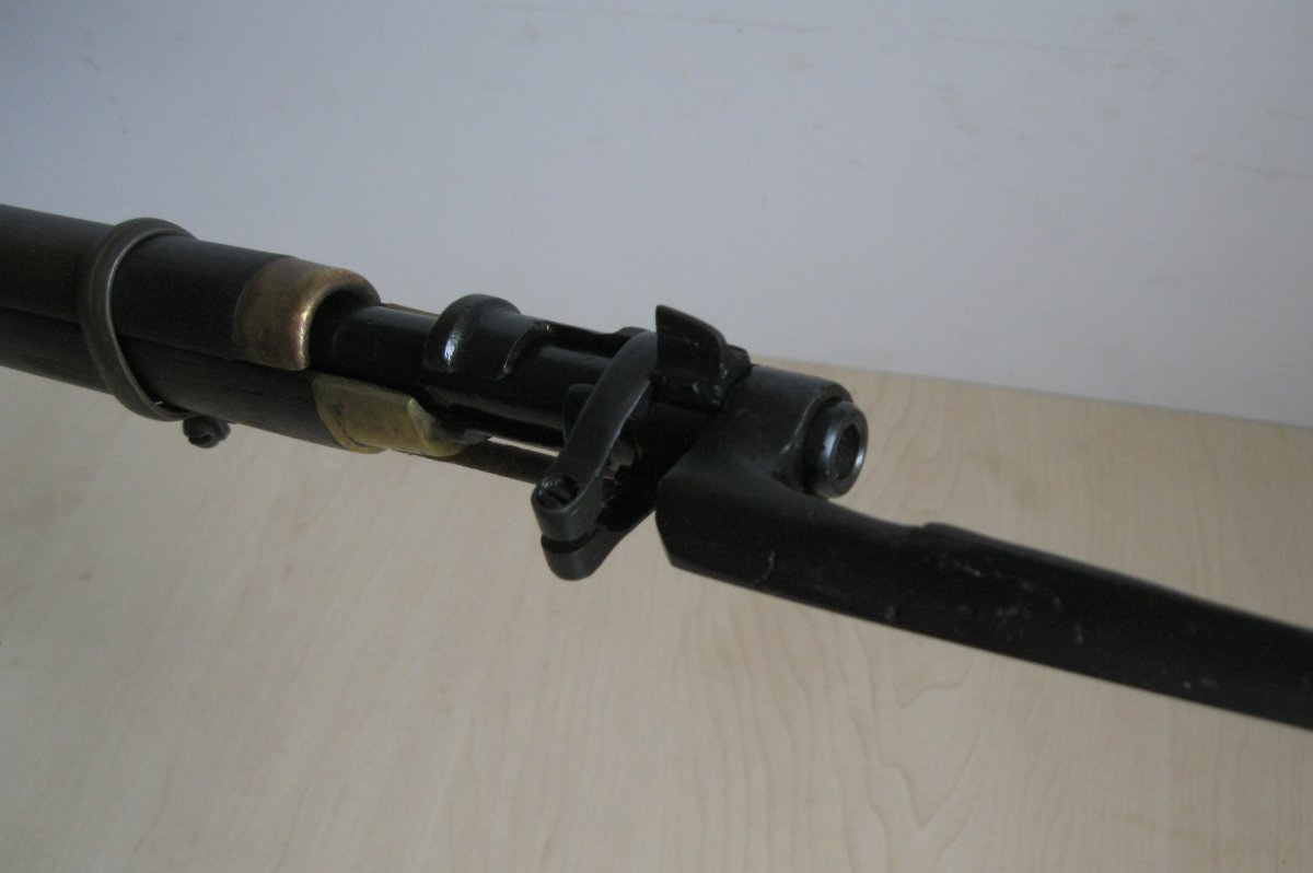

    Здравствуйте!
    Может кто подскажет по предмету?
    Достался моему знакомому по обмену на заре воздухоплавания.в 90-х годах.
    Сам он не дружит с интернетом,так что я за него.
    Тыльник и ложевой наконечник-латунные.

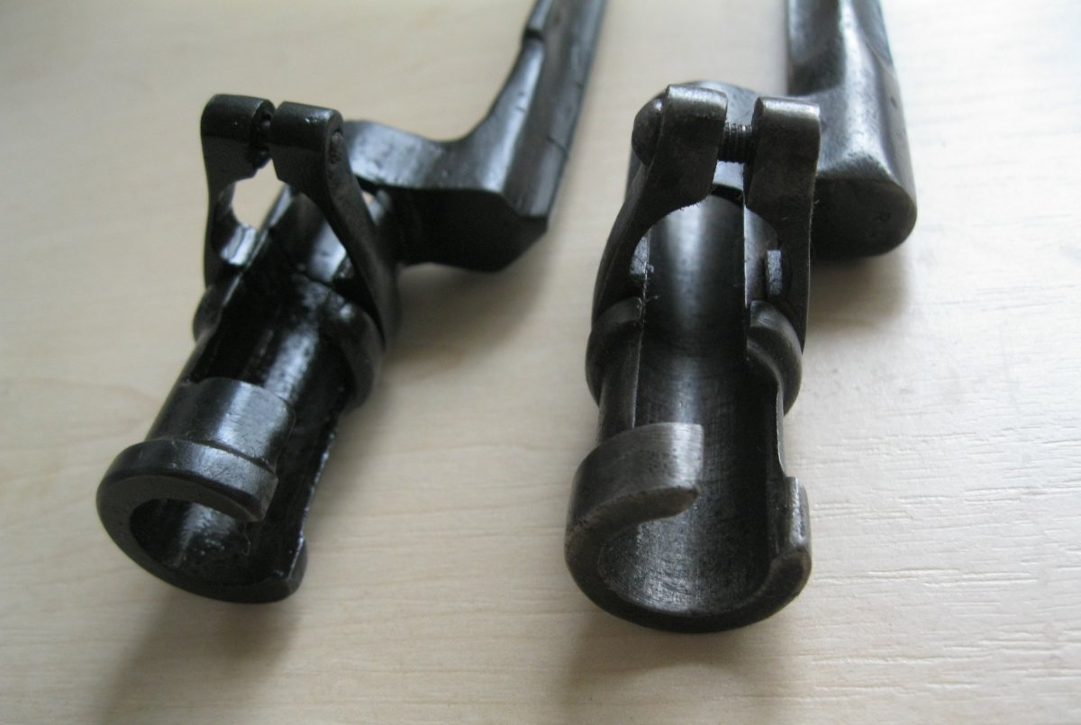

    Штык трехгранный,на эту штуку одевается идеально,на драгунку-упирается в наконечник,не хватает 5 мм.
    Клейма не читаются-вроде микроскопический орёлик.буквы П и К,попросил его сфоткать дополнительно.

    Приветствую. Приступим:
    - наконечник цевья - от винтовки Баранова или Кранка и к этому ложу не имеет никакого отношения - рукоблуд. Сделайте нормальные фото деталей. на нем и клейма будут.
    - сам приклад - терзают смутные сомнения. По ложу - может и переделка из родного, а вот накладка - фантазия на тему верхней накладки карабина образца 1907 года.
    - ложевые кольца - фантазийное переднее, а второе вообще не видно.
    - тыльник - тема вообще не раскрыта - ни фото, ни клейм - говорить пока не о чем. Но интересно посмотреть - рукоблуд или нет.
    - штык - рукоблуд, переточенный, обжатый и перештампованный из обычного четырехгранного штыка - не интересно.
    клейма ищите на всех элементах http://livinghistory.ru/topic/66239-skhp-karabin-mosina-obr-1907-goda-vintovki-mosina-s-e/
    - по мушке - крайне напоминает мушки ранних советских винтовок, подозреваю, что рама и ствол - сборняк. Но нужно смотреть клейма. Сделайте нормальные фото верхней части ресивера с клеймом завода, клейм на ствольной коробке, особенно под хвостовиком, клейм на затворе, планке Коновалова, механизме подавателя и магазинной коробке.
    создается впечатление пока, что данный наборчик соткан из части оригинальных запчастей и части фантазийных. Но нужны нормальные фото клейм и всех элементов.

    Тоесть всех смущают наконечник, тыльник, накладка, кольца…. А сами размеры макета устраивают?
  14. A10A
    A10A General-leutnant
    23.927
    Київ, Україна
    мосины с 600-мм стволом - это польские переделки (КВК 91-98-23 и КВК 91-98-25)
    в остальном - передЕлать можно всЁ (всЕх, всем, всегдА)...
    (в т.ч. - начинАя с арт.мастерских по пмв...)

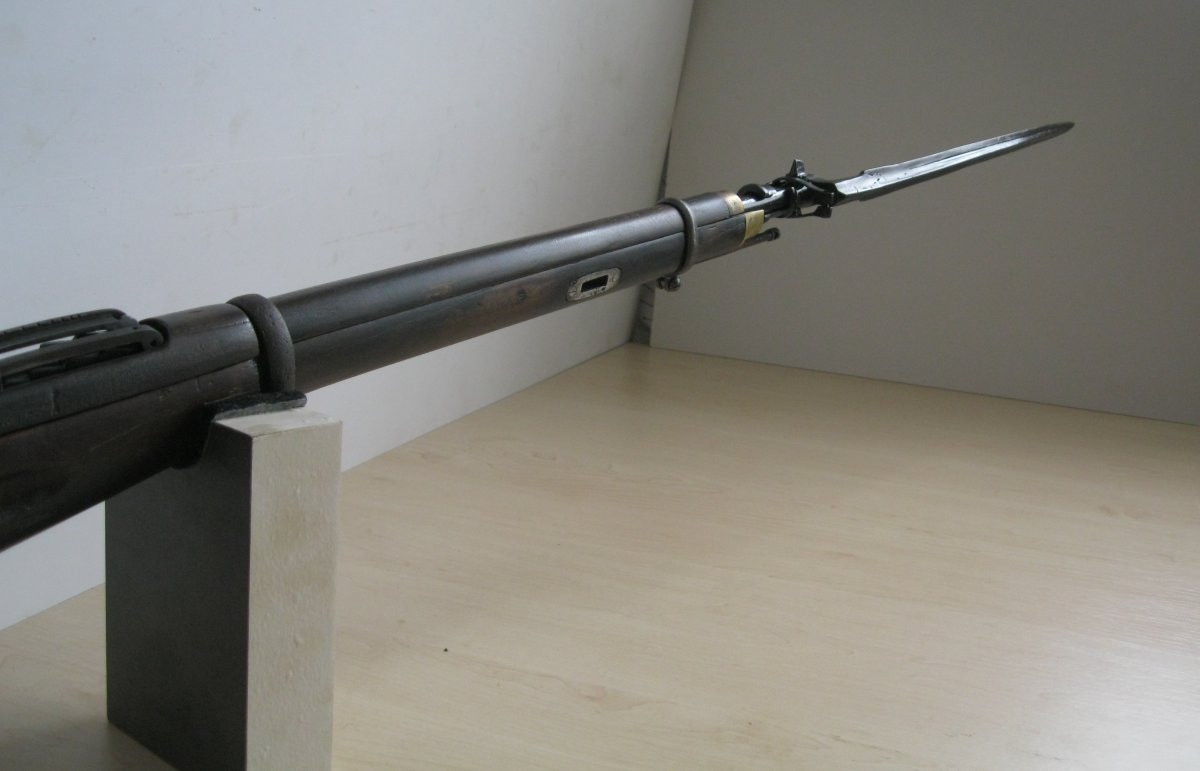

    Доброго вечора! Якщо це польский карабінек то знявши ствольну накладку, Ви побачите ствол з двома уступами,а не конусний, як у гвинтівки Мосіна. Також з лівої сторони ресівера у поляка гніздо відсічки має два різбові отвори під відсічки,яка складається з двох пружин та деталей,на відміну у мосінки один отвір . З повагою.

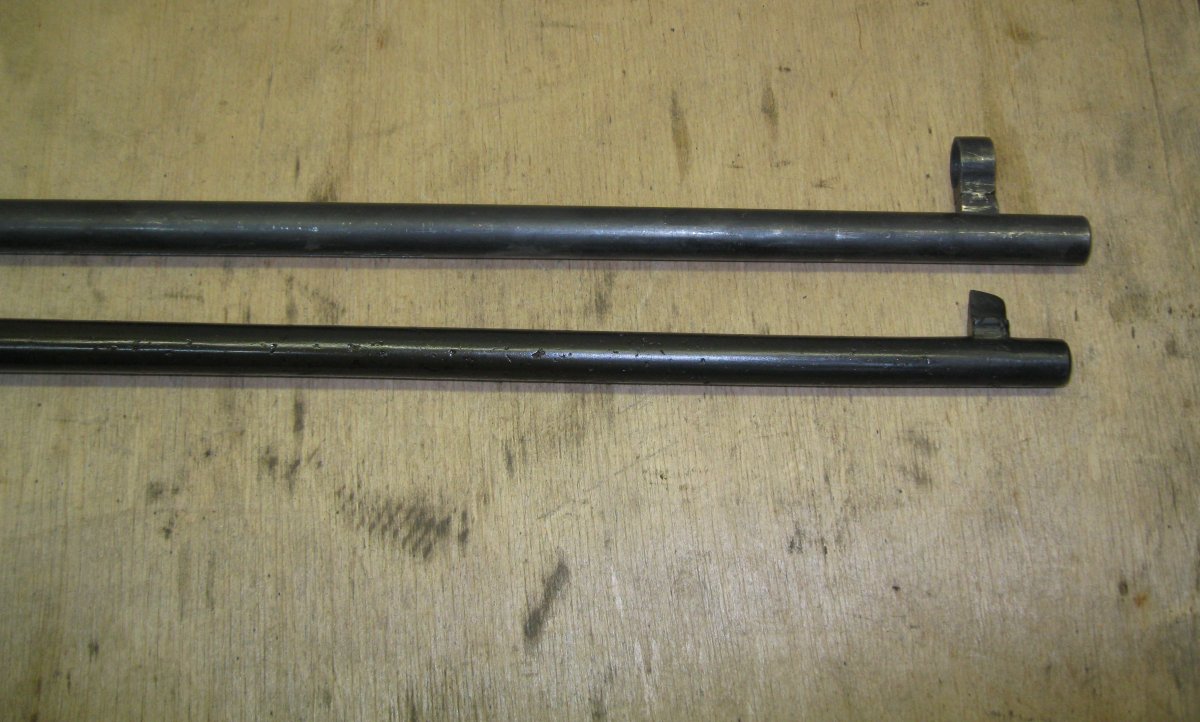

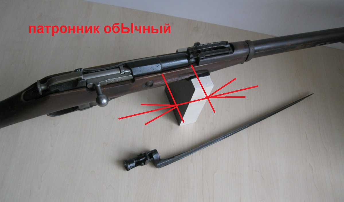

    ...та й тАк видно, що не пОлька - див. фото
    незначне укорочення кУльного виходу стволА практикувАлося при ПСВ
    ("розстрIляного"* або пошкодженого)

    Так у мосіна 5 см ,а у поляка 3 см(не зауважив Пане А10А ). З повагою.

    Коллеги, конечно А10А совершенно правильно заметил - это не карабинек. Что под накладкой - непонятно - может и сварной шов. То, что это заводская переделка - крайне, крайне сомнительно - такое не позволялось и комиссией не могло быть принято. Использование деталей от Крнка или М1856, к примеру, уже на момент ПМВ бывшими достаточно раритетными, не говоря уже о последующих десятилетиях, говорит о желании производителя сего сделать красивую эксклюзивную вещь, что намекает на ее определенную штучность. Все, что можно было сказать пока - всеми сказано - давайте подождем анонсированных фото. Думаю, это многое пояснит.

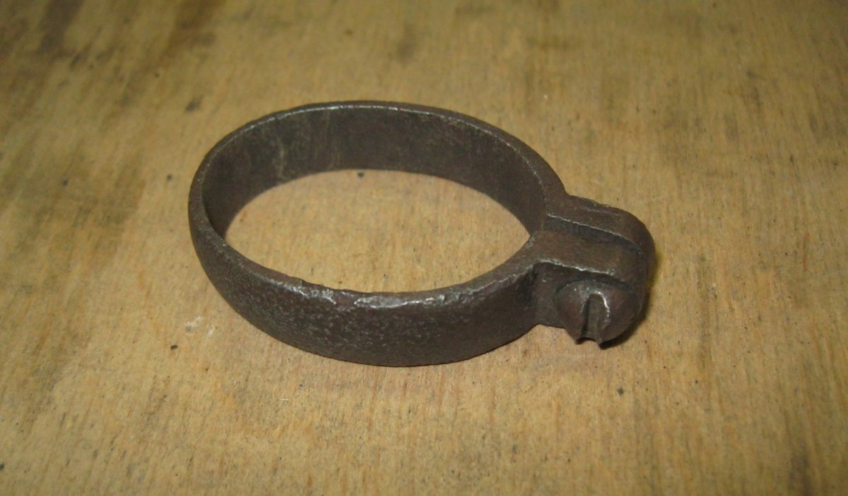

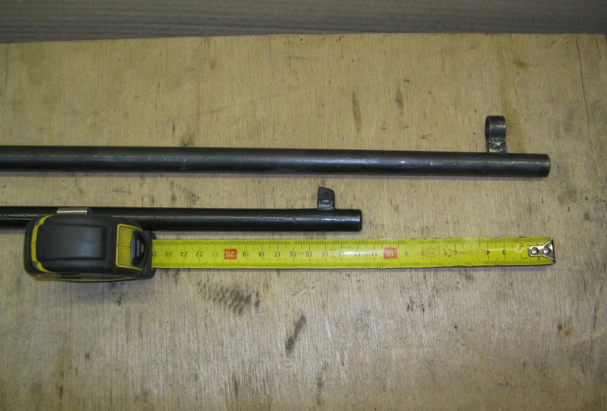

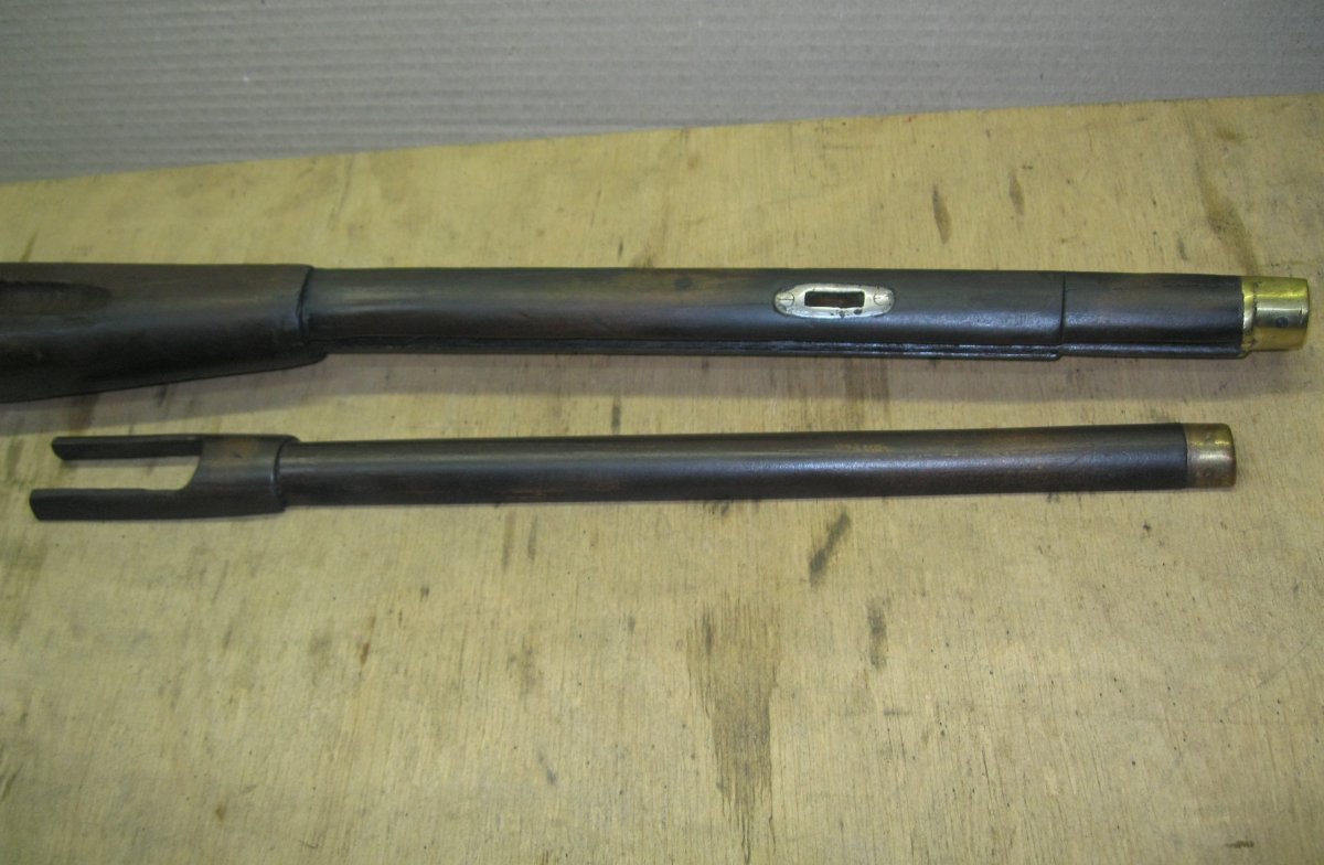

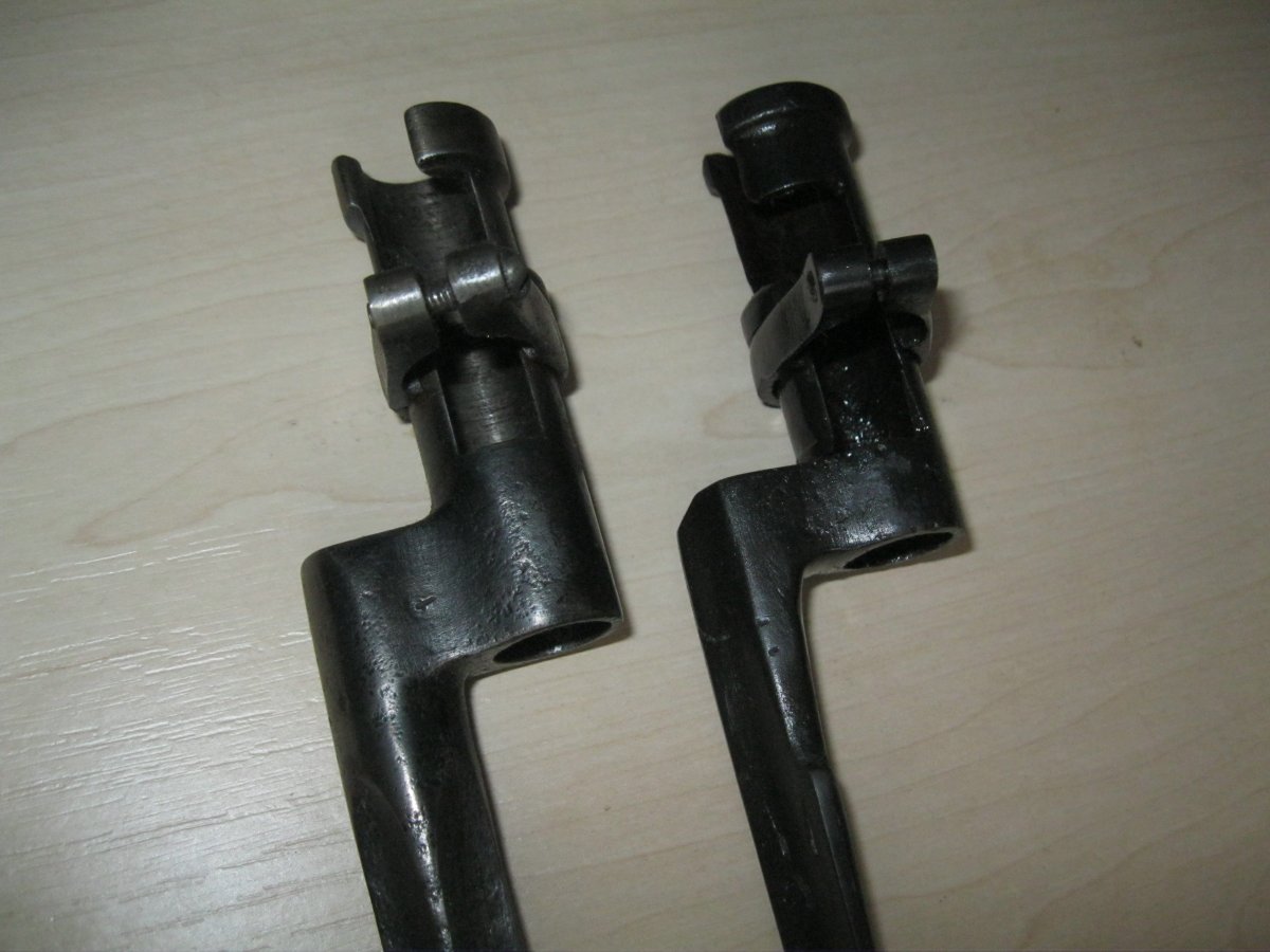

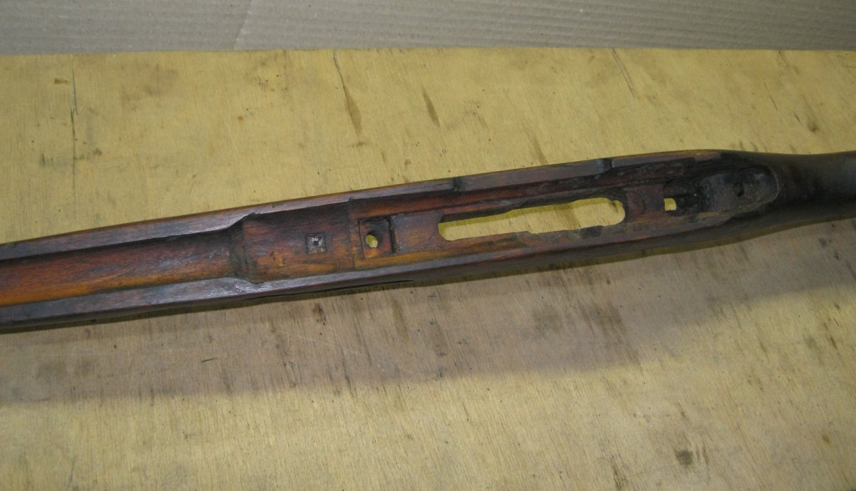

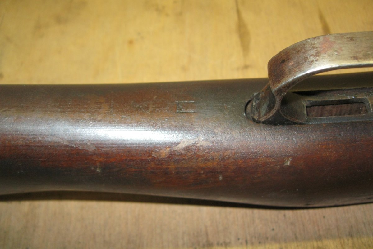

  20. Кудеярович
    Кудеярович Obergefreiter
    66
    124
    99

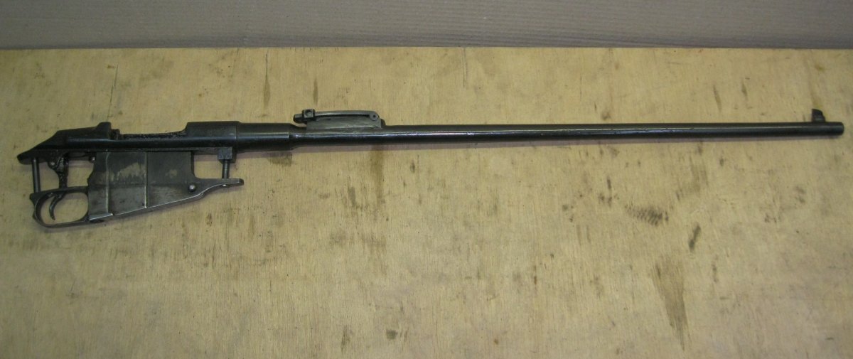

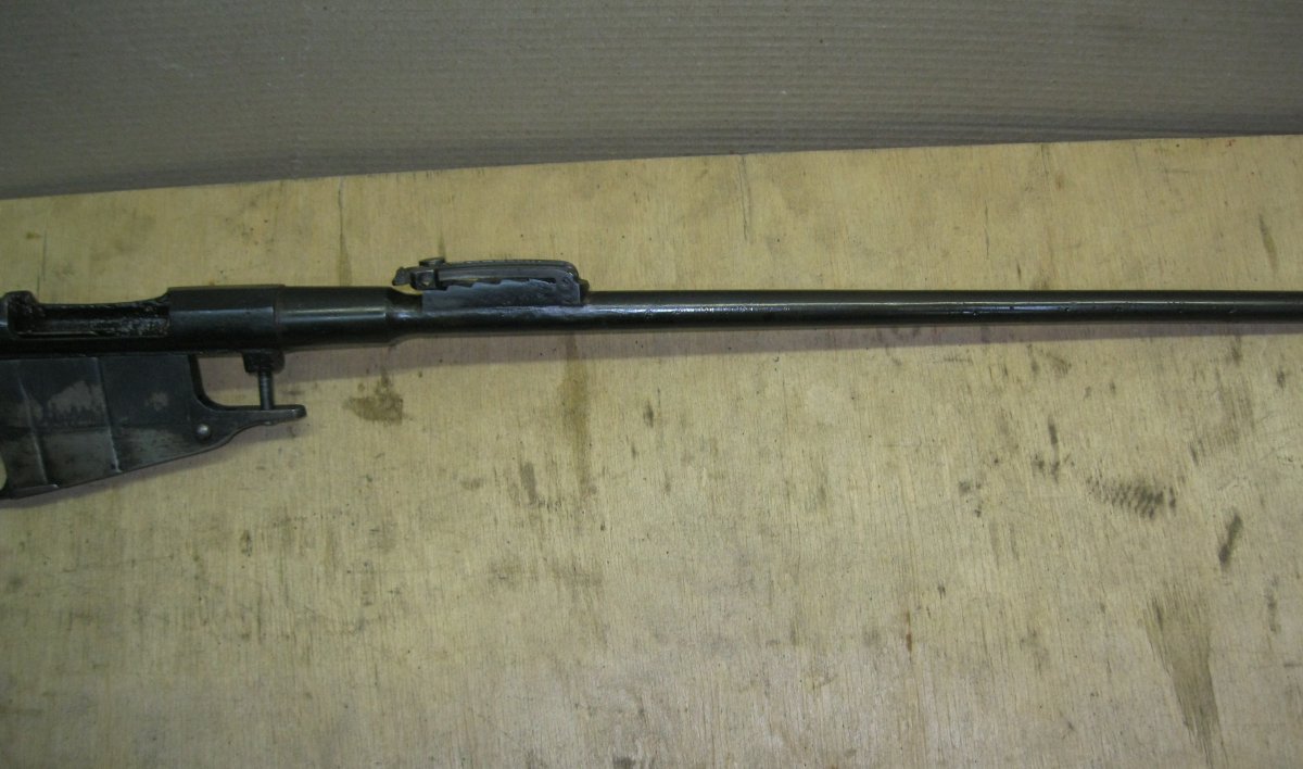

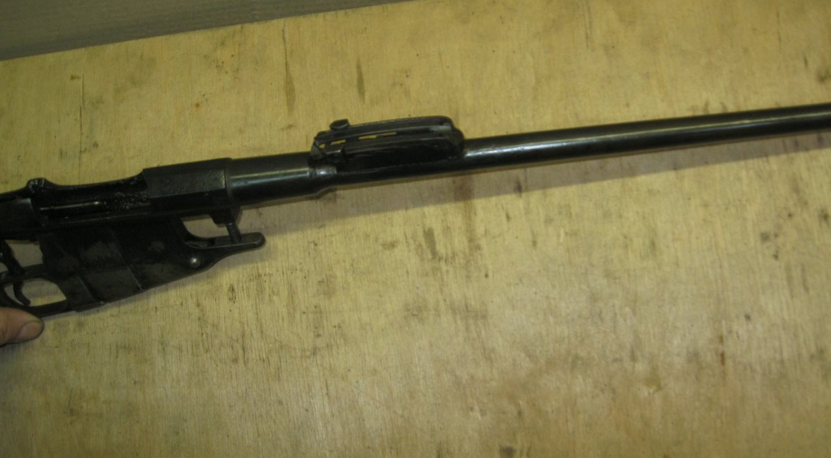

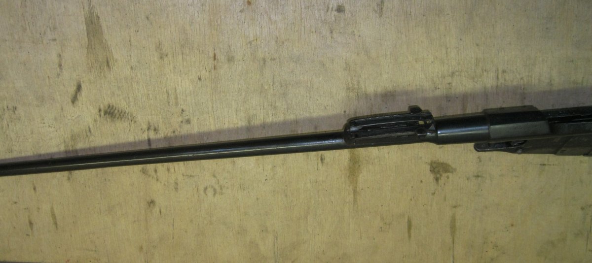

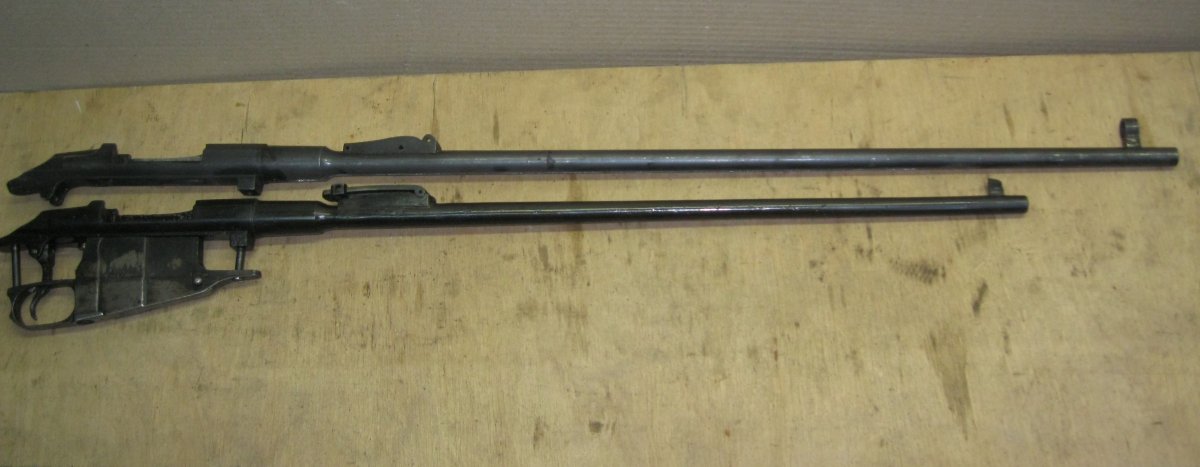

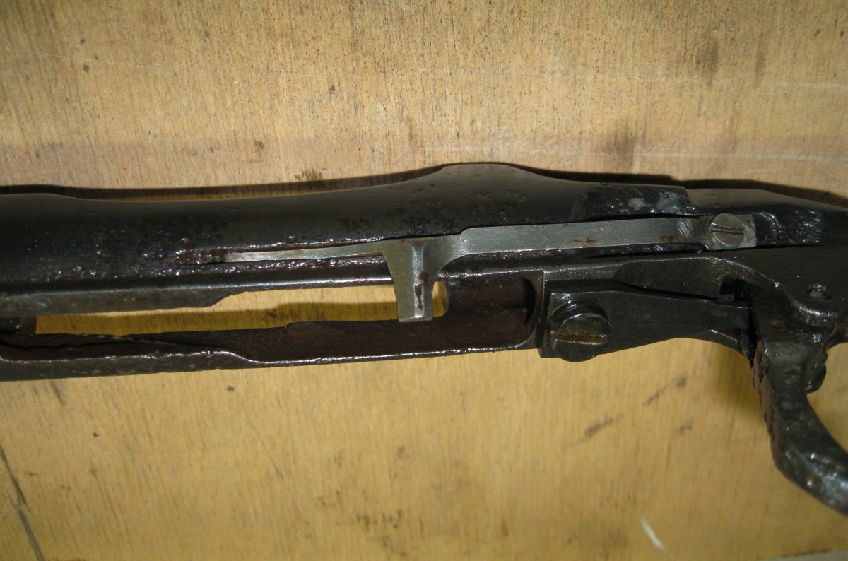

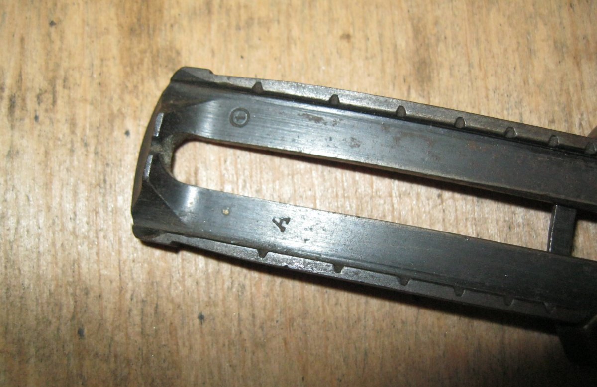

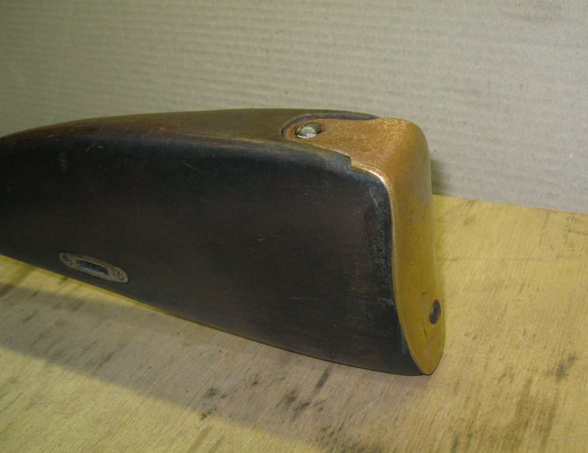

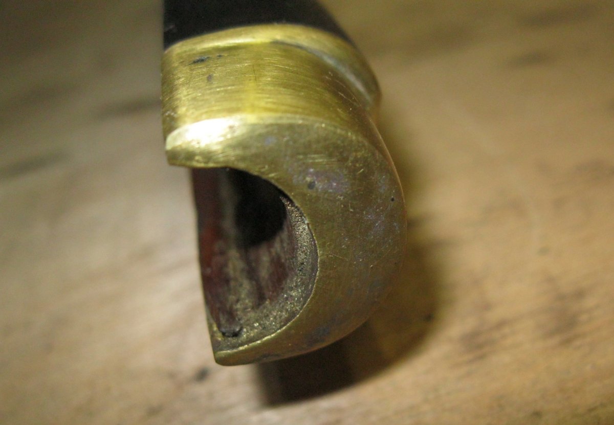

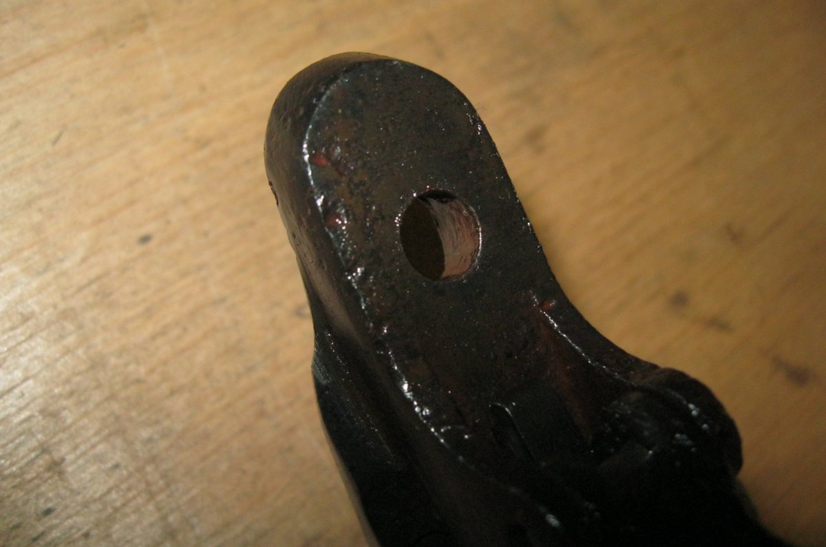

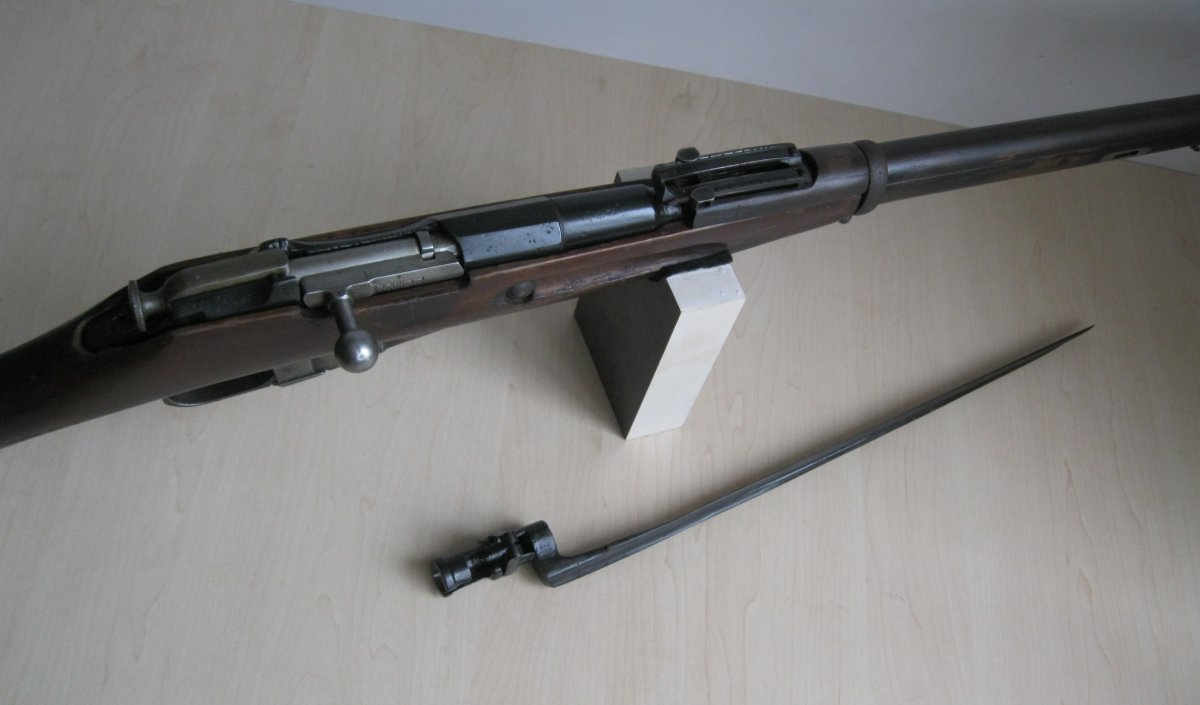

    Свежий фоторепортаж.
    dzus245, Gasser та Олег Грабовский подобається це.

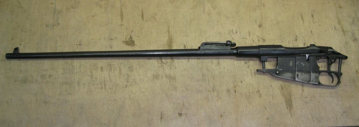

  21. Кудеярович
    66
    124
    99

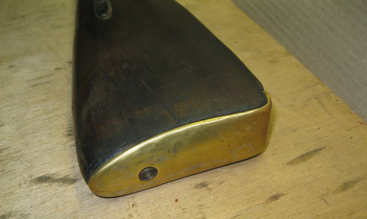

    Колечко забыл
  22. Montigomo
    Montigomo Oberst
    11
    25
    5.673
    Южные степи
    То, что это сборный макет видно уже по степени корродированности поверхности, в особенности ствольной коробки и магазинной, к примеру. Магазин - Ижевск, отсечка - Сестрорецк, планка Коновалова - почти складская в отличии от всего остального - Тула. И самое обидное, что вроде и постарались сделать фото, но все не то - и освещение плохое, и главных клейм так и не увидели - верх ресивера и под хвостовиком. А именно эти клейма могли рассказать очень многое. А не сделали скорее всего потому, что внутренняя часть рамы - видно уже, что копанная и была без затвора в земле - корродирована достаточно сильно, ствол - видно, что обваривался и ресивер был обварен, скорее всего обточен и заполирован, как и, подозреваю, поверхность ствола, видится с новым иссине-черным воронением. По его длине тут, как следствие, скорее ствол сваривался и зашлифовывался, хотя по таким фото увидеть это сложно, но с макрофото, думаю, увидим. Подозреваю, что перед прицельной планкой. Тыльник - так и не увидели клейм на верхней полке, но подозреваю, что или делался специально для этого макетика или все же брался с Крнка или М1856, но клейма затирались и сам тыльник немного обтачивался (это мое мнение). Наконечник цевья - Крнка. Ложе аутентичное с внесением изменений. Ложевые кольца - не строевые, делались конкретно для этого ложа. Верхняя накладка - самодельная - это видно по не очень высокому качеству, которое отличается от ложа.
    Из всего вышесказанного можно сделать первичный вывод - сей дикообраз делался или на заказ "на стеночку" или очень вольным в интерпретациях "реставратором" для продажи или для себя. Коллекционной ценности сам по себе особой не имеет. Только как забавный курьез. Некоторые аутентичные детали - ценны (прицельная планка, магазинная коробка, отсечка), возможно тыльник.
    Возможно коллеги с лучшим зрением добавят еще что-то.

    Думаю, клейм мы вряд ли увидим, так как скорее всего - они заполированы. Кто то поднял копанину и решил ее «усовершенствовать» из подручных материалов. Мушка высоковата как для драгунки, дерево с накладкой затесали именно под этот экземпляр, не удивлюсь если это новодел (а на глазках рытвины, а дерево в люксе).
    Было бы не плохо снять тыльник и ложевой наконечник…
