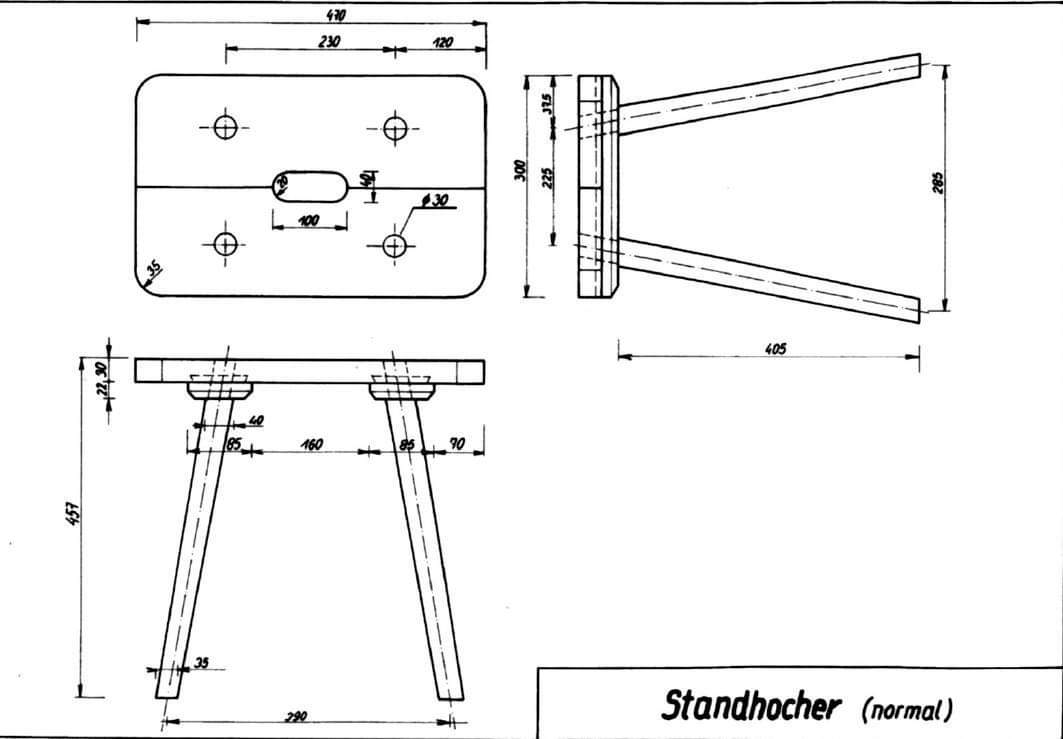

    Решил сделать уставной стульчик. Только ручные инструменты и смекалка) Это первая подобная работа с деревом. Кроил и собирал опираясь на чертеж и фото оригиналов. Крышка из сосны, ножки - ольха. Самый сложный этап - засверлить отверстие по ножки под нужным углом, чтобы они не смотрели в разные стороны. Клейма делал выжигателем. Немного коряво, так как нужны стальные раскаленные штампы. Строго не судите)

    Прошу прощения что вмешиваюсь, вот ссылочка с dererstezug, там схема табурета. Может быть, пригодится.
    http://www.dererstezug.com/schemel.htm
    Размеры по ссылке в дюймах, высота обмеряемого табурета меньше.
    Если интересно, могу сфоткать свой табурет, естественно, новодел, но с ножками более правильной высоты.

    Спасибо, у меня есть чертеж и там другая высота. Думаю были расхождения. С ув.
