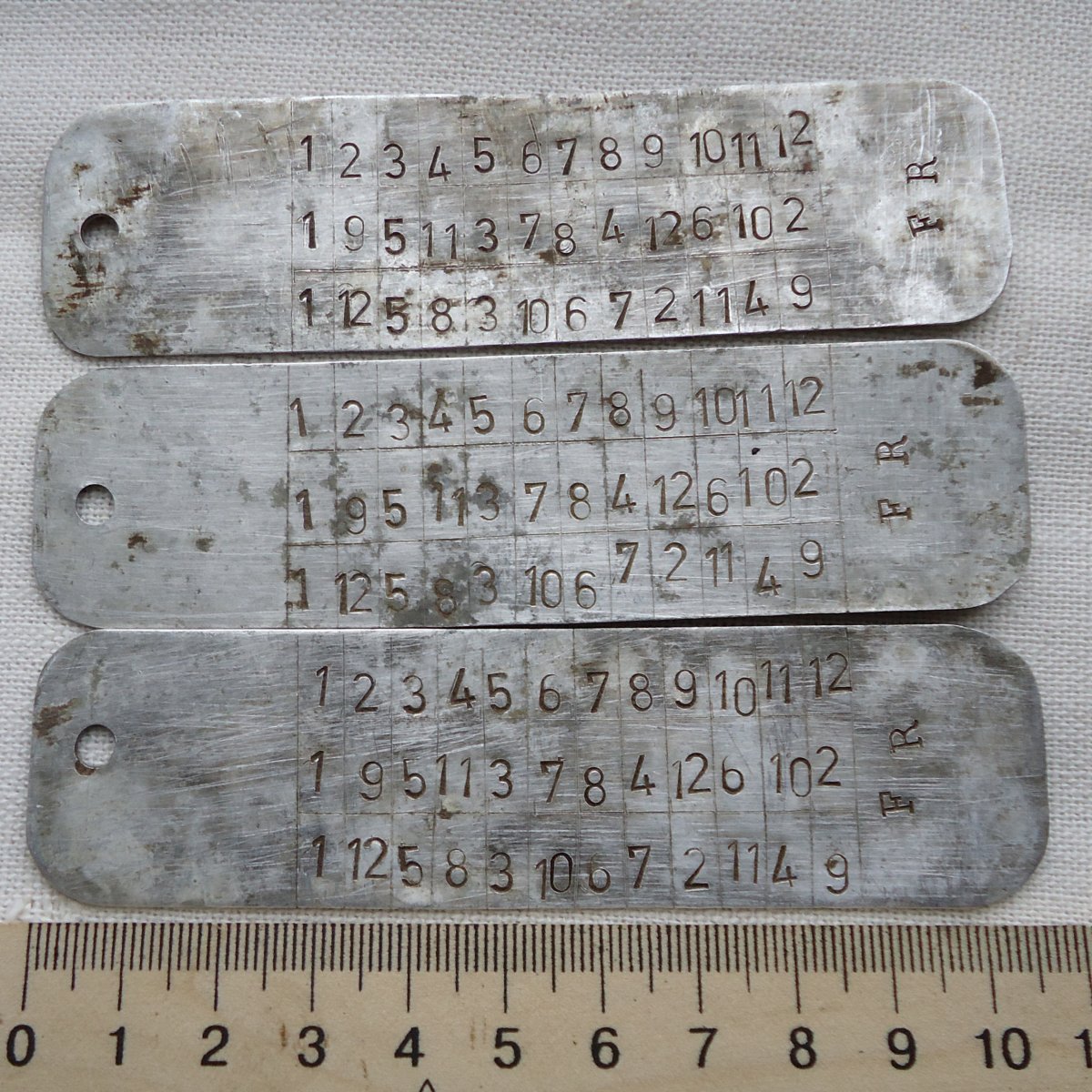

    Всем здравия!
    Прошу подсказать по данным табличкам. Что? Для чего? Как?
    Найдены на немецких позициях.
    Заранее благодарен!

    Забавные бирки! Все одинаковые, на всех числа только от 1 до 12 (словно номера месяцев в году), причем в первой строке они идут подряд в порядке возрастания, а в остальных строках расположены случайным образом и не повторяются, однако все строки начинаются с "1".
    Я бы по своему недомыслию предположил, что эти таблички служили памятками для связистов по переходу с основного канала связи (1-я строка) на запасные (2-я и 3-я строки). Например, при работе на частоте основного канала связи №4 (4-й столбец) переход на запасные частоты осуществляется сначала на канал №11, затем на канал №8. Но как тогда быть со столбцами №1, №3 и №5 - ума не приложу...:confused:
    Честь имею!

    Последовательность работы 12-цилиндровых двигателей следующая:
    1-7-5-11-3-9-6-12-2-8-4-10 - у Ferrari 456M GT V12 2001 года
    1-7-4-10-2-8-6-12-3-9-5-11 - у Lamborghini Diablo VT 1997 года
    1-12-5-8-3-10-6-7-2-11-4-9 - у Audi VW Bentley с двигателем W12.
    Webley, Кроммвель, sergeyk2 та 3 іншим подобається це.

    ...кстати точно такие-же такты и в двигателях Майбах HL 210/230 TRM P45
    (т.е. - "тигр"/"пантера")
    ...и в Юмо 211 то-же...
    :rolleyes:
    А вот ролс-ройс аль-бо аллисон - другИе...
