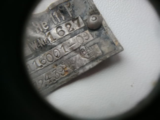

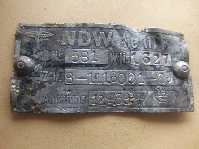

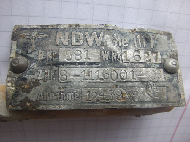

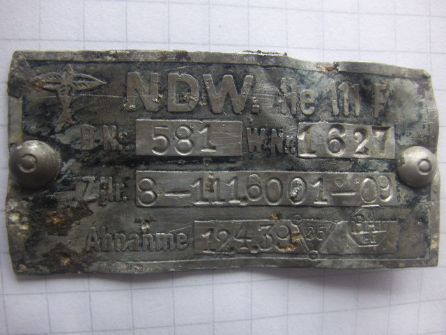

    доброго дня!допоможіть оприділити,чи це основна табличка чи можливо від крісла чи ще від чогось і які дані там вказані?...ну і по ціні чи щось цікаве...з датою випуску я розібрався...) GEDC0094.JPG GEDC0095.JPG GEDC0096.JPG GEDC0097.JPG
    gall 83, Страхователь та Rudius подобається це.

  5. akve
    akve Stabsgefreiter
    75
    142
    259
    Запад
    Це не номер літака. З цим номером літак розбився в Італії, тому треба шукати ще деталі номерні для ідентифікації борта.
    11.01.1942 - KGr.z.b.V. He 111 - Palermo - Bruchlandung infolge Motorschaden - He 111 P-2 - 1627 - 80%
    gall 83 та Hpookah подобається це.
  6. A10A
    A10A General-leutnant
    23.863
    Київ, Україна
    ...звідки така інформація !??
    o_O
    З.Ы. ...поперше - там 3 (ТРИ) номерИ :
    "581" Бортовий № літака (по спискам) Люфтваффе,
    "1627" - № Літака по заводу.
    "8-111.6001-9." - шифрована модифікАція літака на момент випуску (заводом)
    12.04.1939 - відОма дата виробництва - 12 квітня 1939 року
    DNW - підприємство-виробник
    Кожно графа і кожна цифра має значення !
    З.Ы. З.Ы. а той, шо (по-Вашому) розбився в Італії - так явно сплУтані бортовий та заводський номерИ...
  7. akve
    akve Stabsgefreiter
    75
    142
    259
    Запад
    На Тризне вопрос задал , так и расписали.
    https://trizna.ru/forum/topic/44888-не-111-шилдик/#comment-468434
    gall 83 подобається це.
  8. A10A
    23.863
    Київ, Україна
    Там про польську кампанію напИсано досить правдиво,
    ...але - Палермо "42 - зауважу - нонсенс !

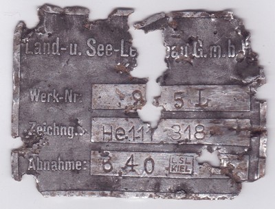

    А от, наприклад, шильд Не-111 який випущено у червні 1940 р і втрачено 25 вересня 1940 в Англії, графство Соммерсет (вірогідно ?)
    у цього літака Wk.Nr. 2126
    gall 83 та akve подобається це.
  9. A10A
    23.863
    Київ, Україна

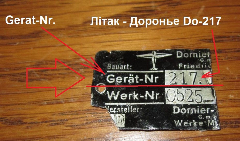

    ...і далі - от прИклад "другорЯднго" шильдика (та, тої-ж "Доронье")
    завжди присутній напис і номер АГРЕГАТА/вузла/механізма :
  10. akve
    akve Stabsgefreiter
    75
    142
    259
    Запад
    Сперечатись не буду , бо не знаю точно.
    Просто уявляв що основна шильда така мала би бути .
  11. akve
    akve Stabsgefreiter
    75
    142
    259
    Запад
    Зацитую про літак 39 року , щоб в курсі люди були:
    "Вам не кажется, что этот самолет потерян в польскую компанию? Меня смущает дата выпуска апрель 39го. В подтверждение моей версии, предлагаю потерю Не 111 за 11.09.39 в районе Лемберга. К сожалению, за 39й год номера самолетов не указаны. По этой потере, известно, что пропал без вести и не выходил на связь сразу после взлета, пропали 4 члена экипажа, пилот oberltn Hofer. Подразделение не разборчиво, предполагаю K.G. 55"
    По розповіді того хто знайшов шильдік залишків дюралі є багато в тому квадраті , можливо ще якись дубль номера випадуть. І також поряд десь є могили пілотів з того літака - це би точно визначило що за літак.
  12. A10A
    23.863
    Київ, Україна

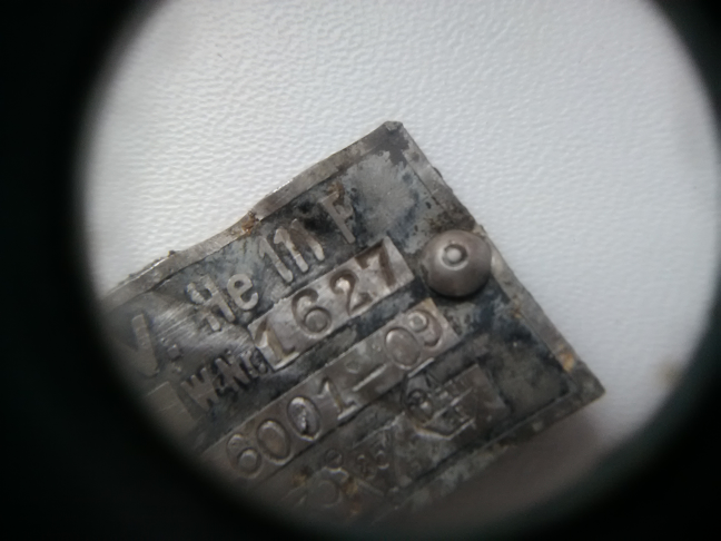

    ...а можна перефотографувАти,
    бо бере сумнів - "Не.111-Р" чи "Не.111-F" ??
  13. Hpookah
    Hpookah Stabsgefreiter
    18
    210
    Червоноград
    Дякую за коментарі...He 111 P там написано,,і після дати випуску в трикутнику пише 85
    Rudius та gall 83 подобається це.
  14. Hpookah
    18
    210
    Червоноград
    Після трикутника,трохи погано відбите але ніби BAD - ост.буква може бути схожою.
    ED - остання буква може бути O

  16. A10A
    23.863
    Київ, Україна
    Ось, наприклад, Не-111Р, збитий під час "битви за Англію" (4 Staffel./K.G.55)
    Werke-Nr.2124...
    http://www.aircrewremembrancesociety.co.uk/styled-15/styled-17/styled-198/index.html
    З.Ы. цей літак брав участь і у "польській кампанії"...
    переклад звідти-ж (можливо "притягнуто за вуха", але) :
    "...Урхан участвовал в воздушной войне против Польши с KG 55 со 2 сентября до 21 сентября 1939 года под кодовым названием Fall Weiss (Case White). Это был первый случай, когда подразделение наблюдало воздушны бой нового Heinkel 111P из Гиссена, в результате чего погиб только один самолет и экипаж (3 других были повреждены)..."
    Останнє редагування: 21 кві 2019

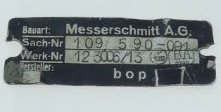

  17. A10A
    23.863
    Київ, Україна
    ...от таке саме на FW-190 (фото 1).
    ...таке-ж і на Bf-109 (фото 2).
    скоріше - клейма техконтролю, та/або заводської прийомки...
    Hpookah та gall 83 подобається це.

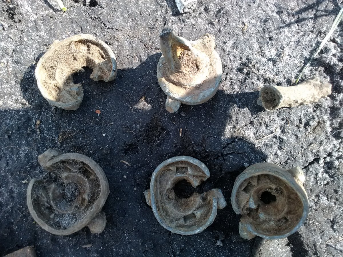

  18. Hpookah
    18
    210
    Червоноград
    Доброго дня,о IMG_20190523_160647.jpg сь попадаються ще такі речі,можливо це акумулятор? Відношення має до літака?
  19. Hpookah
    18
    210
    Червоноград
    Якщо має,то це або інший,або його порозкидало десь на 1,5 км...
  20. akve
    akve Stabsgefreiter
    75
    142
    259
    Запад
    на таких деталях мало би бути щось написано - помийте добре і побачимо , можливо таки з вашого Хенкеля це. 1,5 км разбросу трохи забагато ..

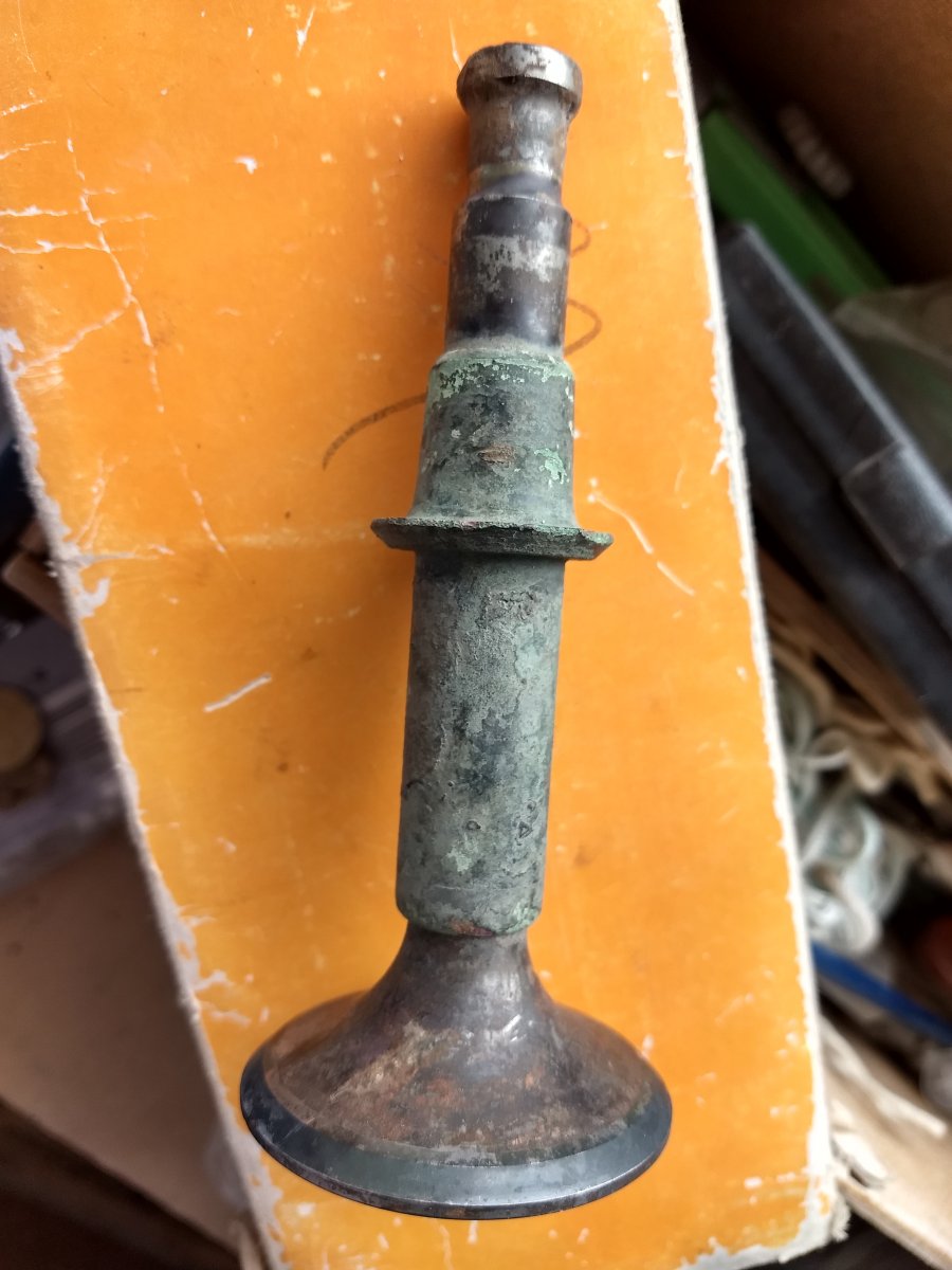

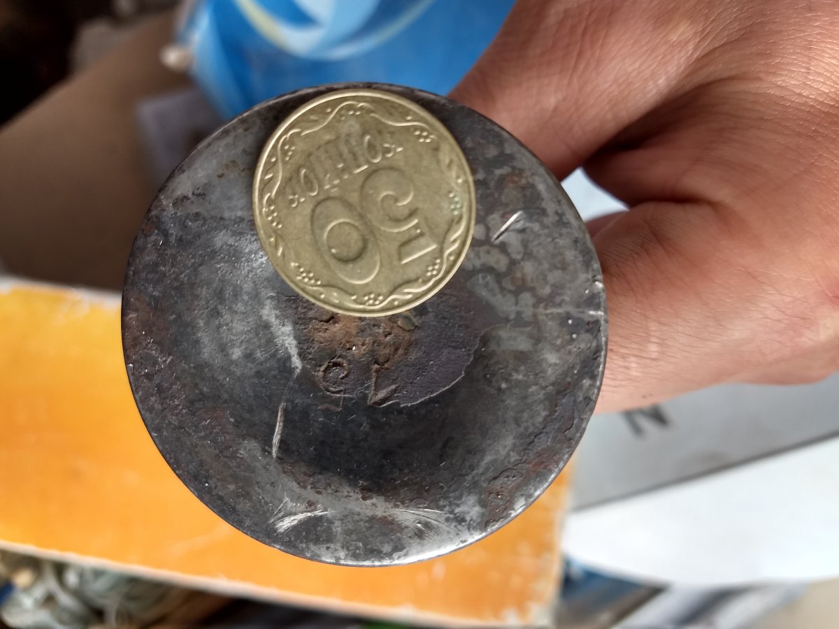

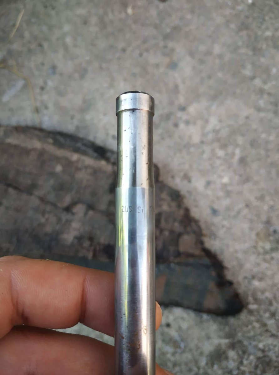

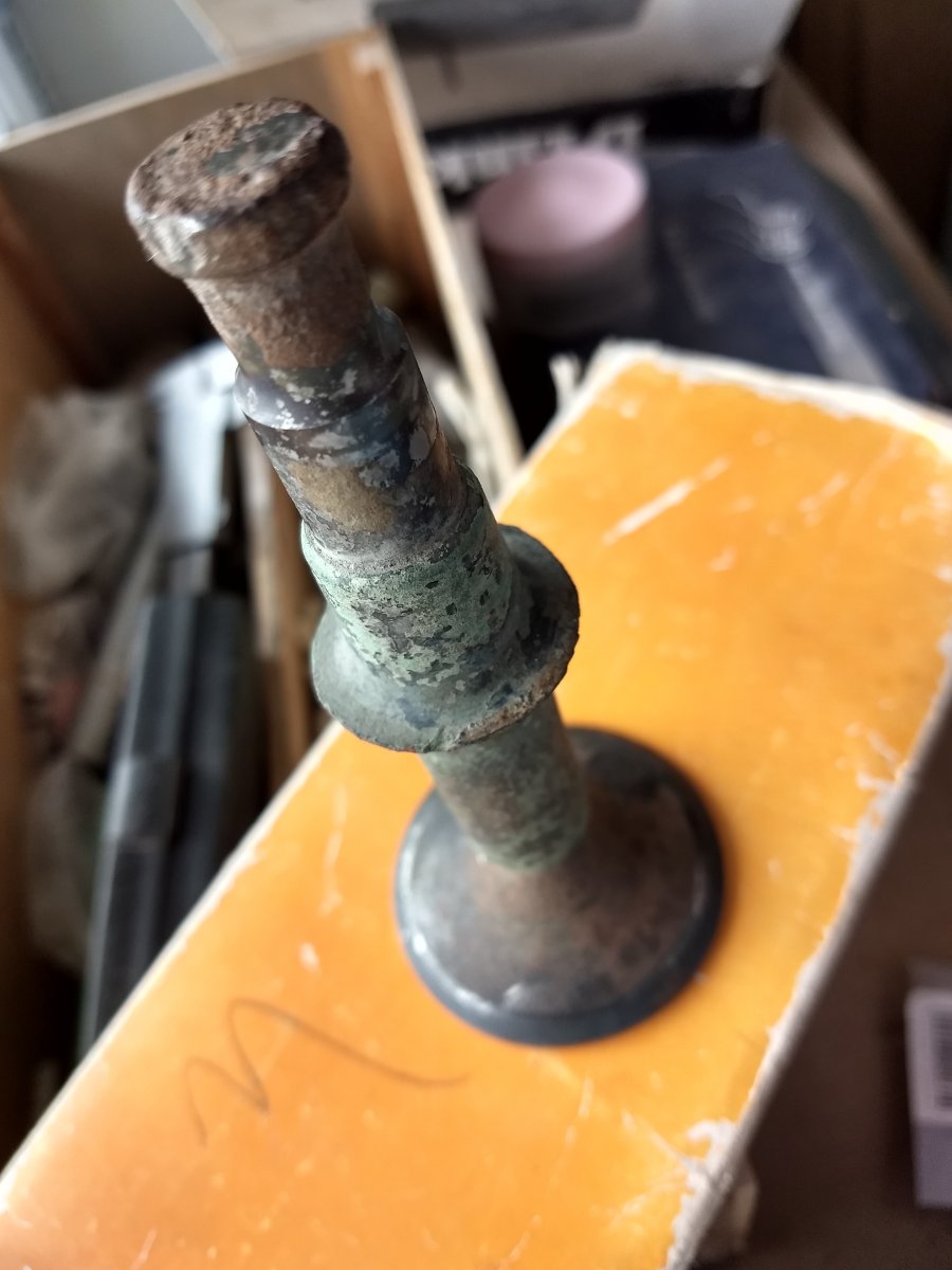

    Доброго дня.знайшов сьогодні ось такий клапан,це цей самий літак як думаєте?якщо треба кращі фото,зроблю IMG_20190927_145859672_HDR.jpg
  22. Hpookah
    18
    210
    Червоноград

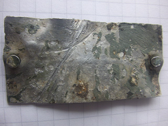

    IMG_20190928_105301074_HDR.jpg IMG_20190928_105242643_HDR.jpg IMG_20190928_105222385_HDR.jpg ще фото
  23. A10A
    23.863
    Київ, Україна
    ...проблема в том, что это ОБЫЧНЫЙ клапан ДВС с (застрЯвшей) направляющей втУлкой.
    Их достаточное мнОжество, но можно определИть.
    КопАйте чертежи ГРМ ДВС.
    З.Ы. ... и, в общем, не факт, шо клапан с авиамотора.
    Hpookah, gall 83 та akve подобається це.
  24. akve
    akve Stabsgefreiter
    75
    142
    259
    Запад
    Вот с не111 клапан .
    Движок там Джумо кажется.
