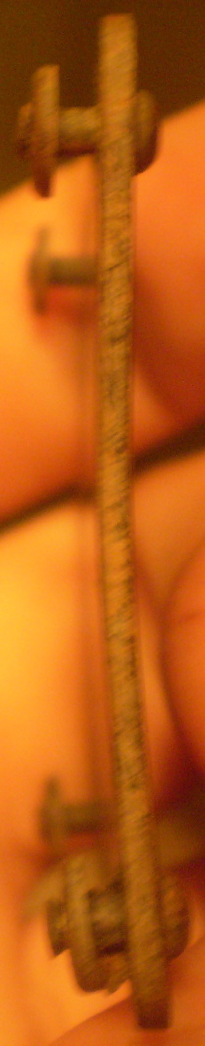

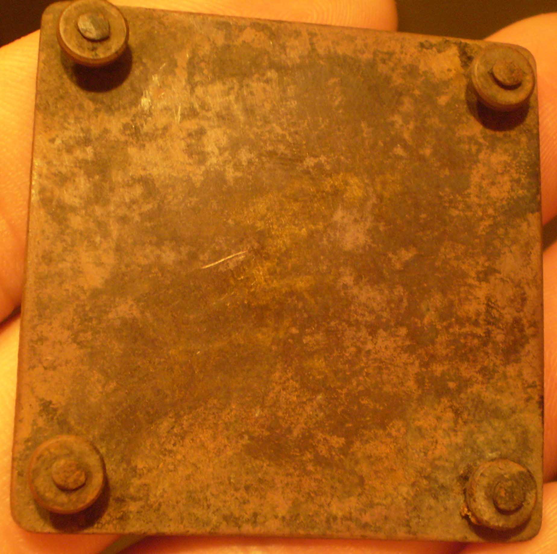

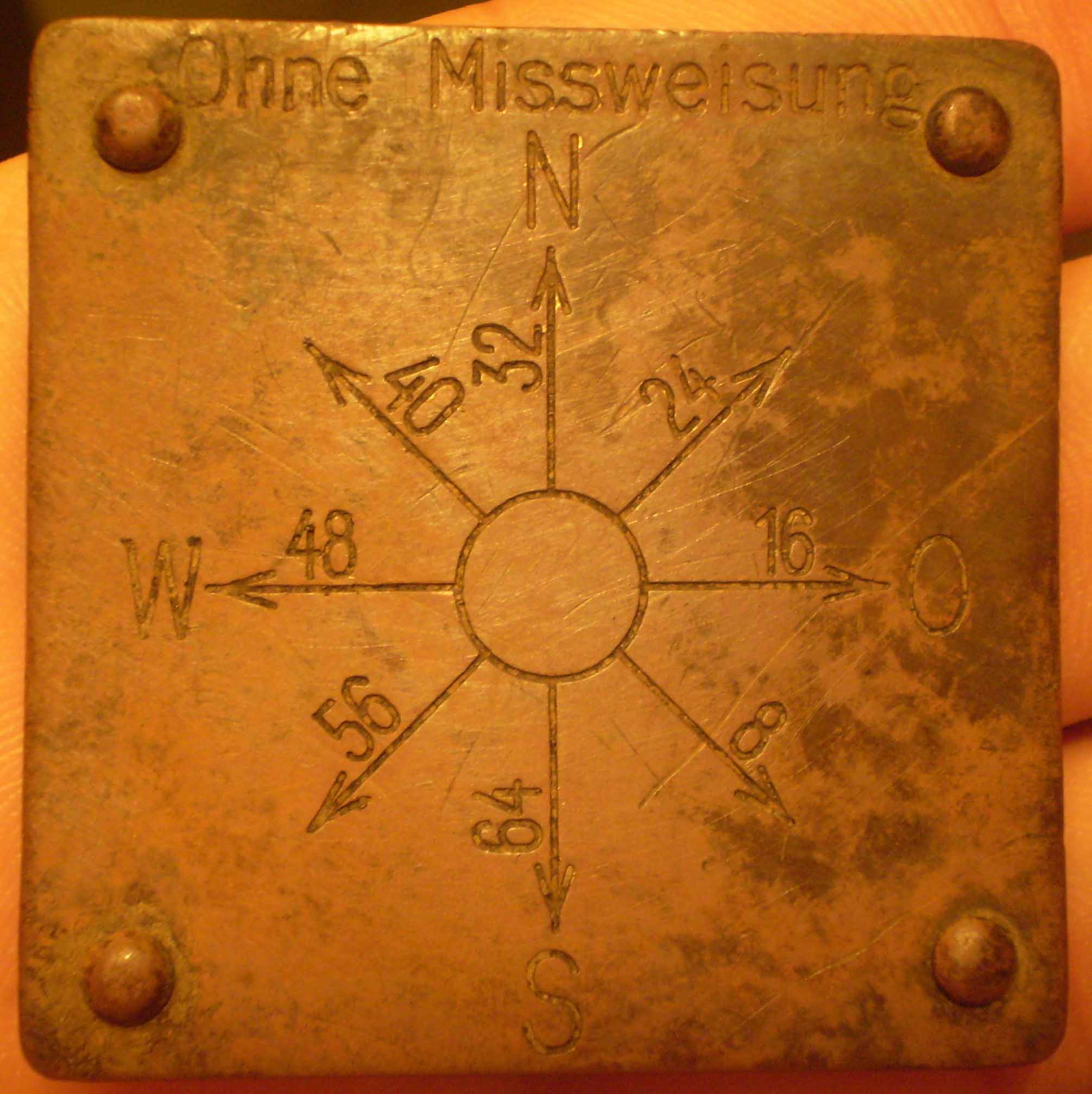

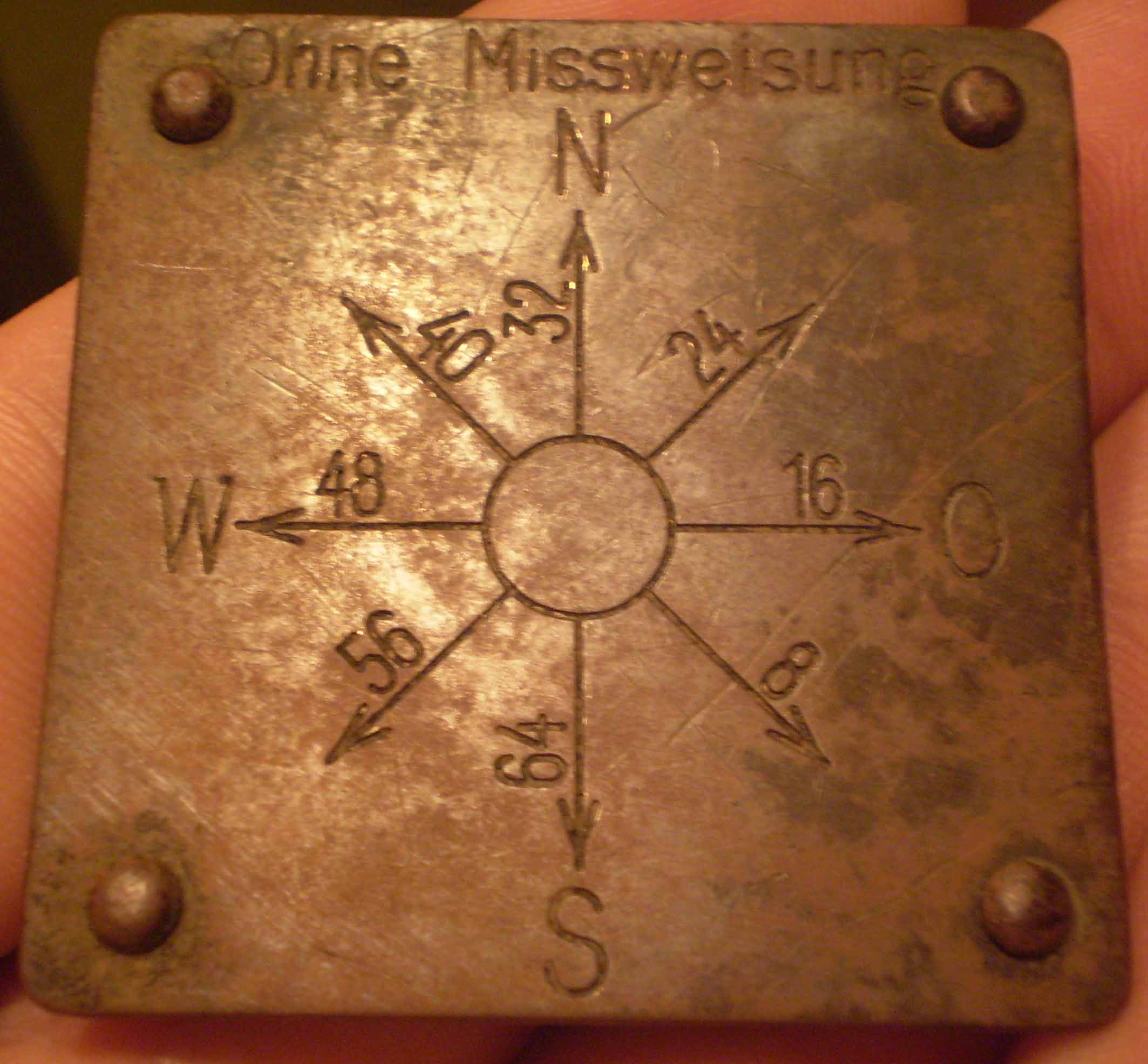

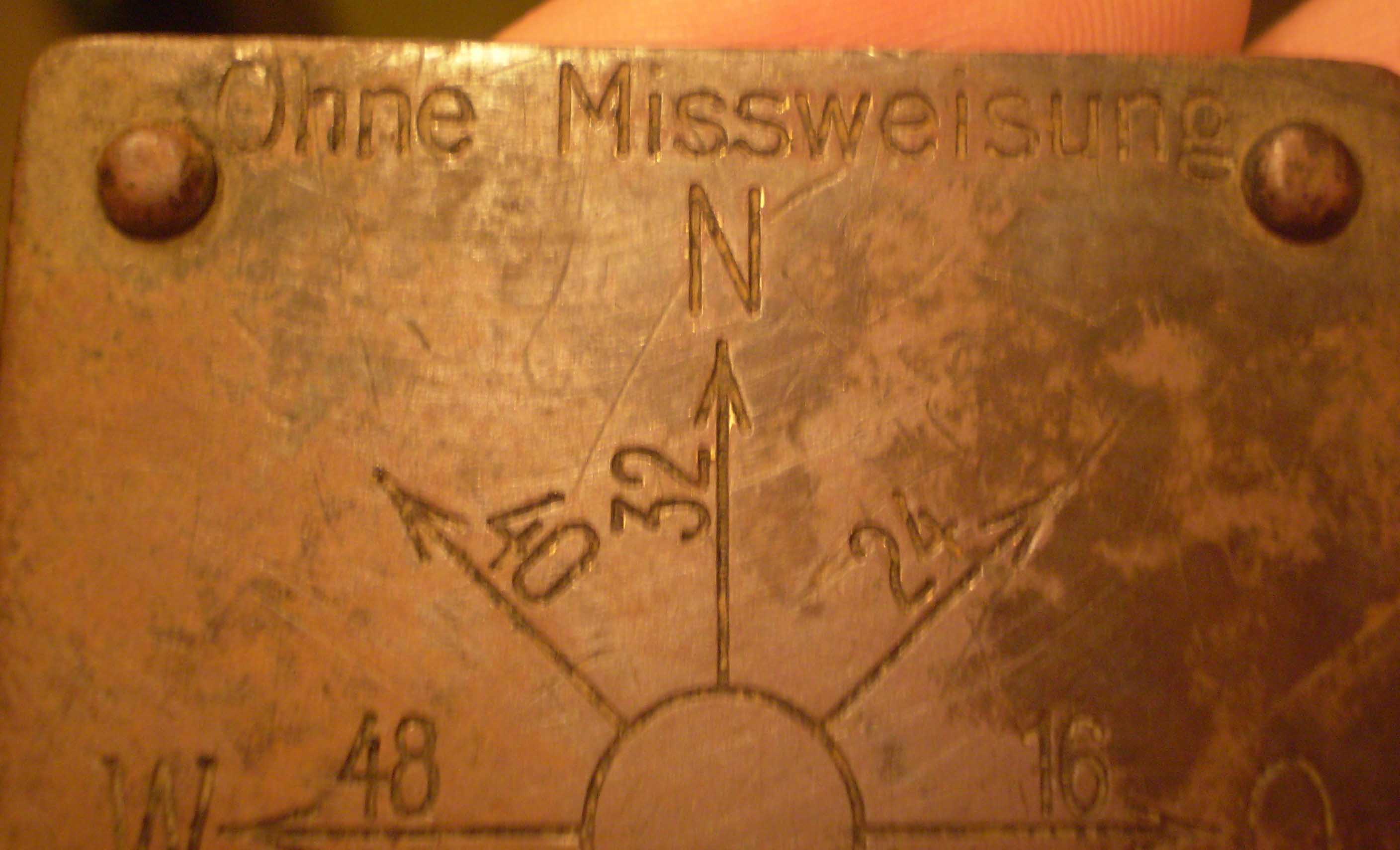

    Вот попался взорванный(как нам показалось) немецкий блин среди прочего расколбаса(остатки пластика, заводная ручка телефона, остатки батарей и аккамуляторов, рваная пряга, фляга и т.д. и т.л.) разлетевшегося по округе попалась эта табличка, материал латунь, размер 45ммх45мм толщина 2мм, судя по заклёпкам была к чемуто прикрепленна, на ней нанесены стороны света и цифры, вверху есть надпись "Onne Missweisung" вроде так. Интересует откуда она и что значат цифры.

    Ohne Missweisung => 'без склонения'
    на что намекают не вкурсе )
    может быть эту штуку нужно держать строго горизонтально
    при использовании. а у вас на фото она вертикальна, что есть
    грубое нарушение инструкции вермахта :)
  4. sat
    sat Oberschütze
    29
    Москва
    2 prigun
    мое первое предположение, что немецкий блиндаж разнесло
    потому что поставили этот прибор вертикально оказалось неверным :)
    если серьезно, то версия перевода 'без склонения' звучит как то криво и лишена смысла а 'не наклонять' имеет совсем иное написание.
    тут коректнее будет 'без отклонения'.
    заинтересовался вопросом, оказалось что Missweisung это одно из названий угла между магнитным полюсом земли и географическим (они не совпадают).
    этот угол важно знать для точной навигации, он указан на некоторых картах.
    без его учета по компасу не удастся прийти в нужное место если расстояние велико.
    подробнее можете почитать тут :
    http://www.esys.org/esys/missweis.html
    http://de.wikipedia.org/wiki/Deklination_(Geographie)
    тоесть это определенно навигация. что именно -хз.
    я бы табличку протер ацетоном, заполнил углубления краской, потом нулевка,
    полировка, будет шикарно смотреться :)
  5. sat
    sat Oberschütze
    29
    Москва
    в догонку:
    все эти магнитные склонения/отклонения нехарактерны для полевой армии.
    но их ежедневно расчитывают например штурманы авиации, в судоходстве..
    поэтому не удивлюсь если табличка вырвана из штурманской кабины самолета,
    оторвана от гирокомпаса либо еще какого либо девайса необходимого для прокладки маршрута..
    учитывая сопутку - остатки телефона, батареи для рации похоже на штаб :)
    там тоже маршруты прокладывают..
    вопрос - каких родов войск.
    может быть артиллерия дальнобойная? разметка компаса на 64 деления -
    это вполне характерно для артиллерии.
    другой сопутки не было в подтверждение версии штаба? скажем сейф..или мешок орденов :)
  6. BAR
    BAR Oberst
    4.126
    Бродяга
    Или дополнение к арт прицелу, буссоли - там сектора выбиты.
  7. sat
    sat Oberschütze
    29
    Москва
    BAR, думаю вы правы, не обратил внимание что шкала против часовой стрелки. почти наверняка артиллерия.

  10. sat
    sat Oberschütze
    29
    Москва
    prigun к средствам связи отношения не имеет..
    а вот средства связи всегда есть на арт позициях, либо на пункте
    с которого ими управляют..
    как уже выяснили - имеет прямое отношение к артиллерии
    и служит для стрельбы с закрытых позиций либо запасной вариант - прокладка маршрута
    однозначно сказать не получается тк хотя ясна суть прибора - их разновидностей много..
    опять же буссоль может иметься и у того кто отдает команду и у того кто
    ее принимает.
    учитывая что клепки целые, крепилась на дерево ..в крайнем случае на бакелит.
    необычный материалл для арт прицела.
    возможно от деревянной коробки в которой хранился прицел или буссоль
    либо от самой буссоли как правильно заметил BAR (их много разновидностей..
    в том числе бывают со столиками).
    моя версия - командный пункт :)
    тк для орудийного расчета слишком много средств связи..
