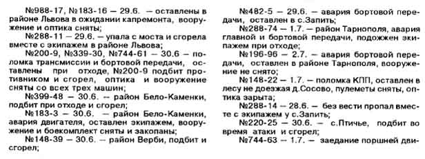

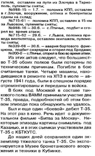

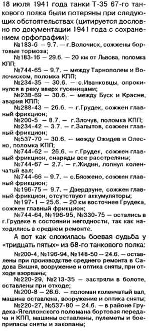

  12. Вот он список танков Т-35 брошеных из-за поломок и невозможности починки!!!
    Сорри что картинками негде было распознать!:rolleyes:

    Заинтересовали фразы(снято и закопано) а распознать прошка файн ридер,заинтересованым могу скинуть на фтп.

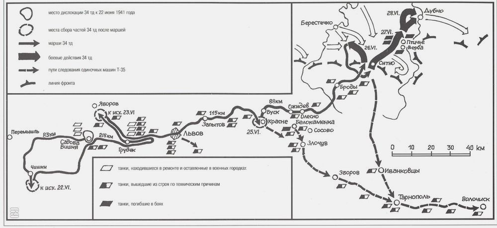

    А вот и карта

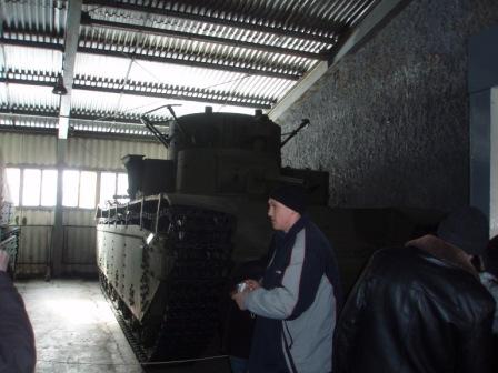

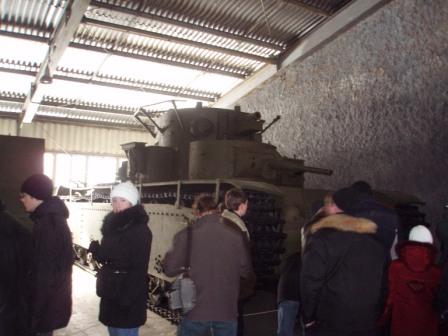

    Привет!!!
    недавно (23 февраля) был в кубинке в музее бронетанковых войск, там в ангаре с тяжелыми танками стоит Т-35. Фото прилагаю, правда качество не очень, ибо народу было.... :(
