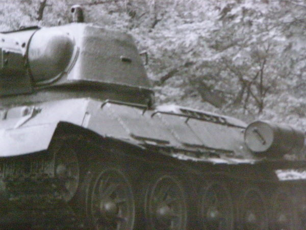

    Фотография ремонтного Т-34. Гданьск, Вестерплате. Памятник.
